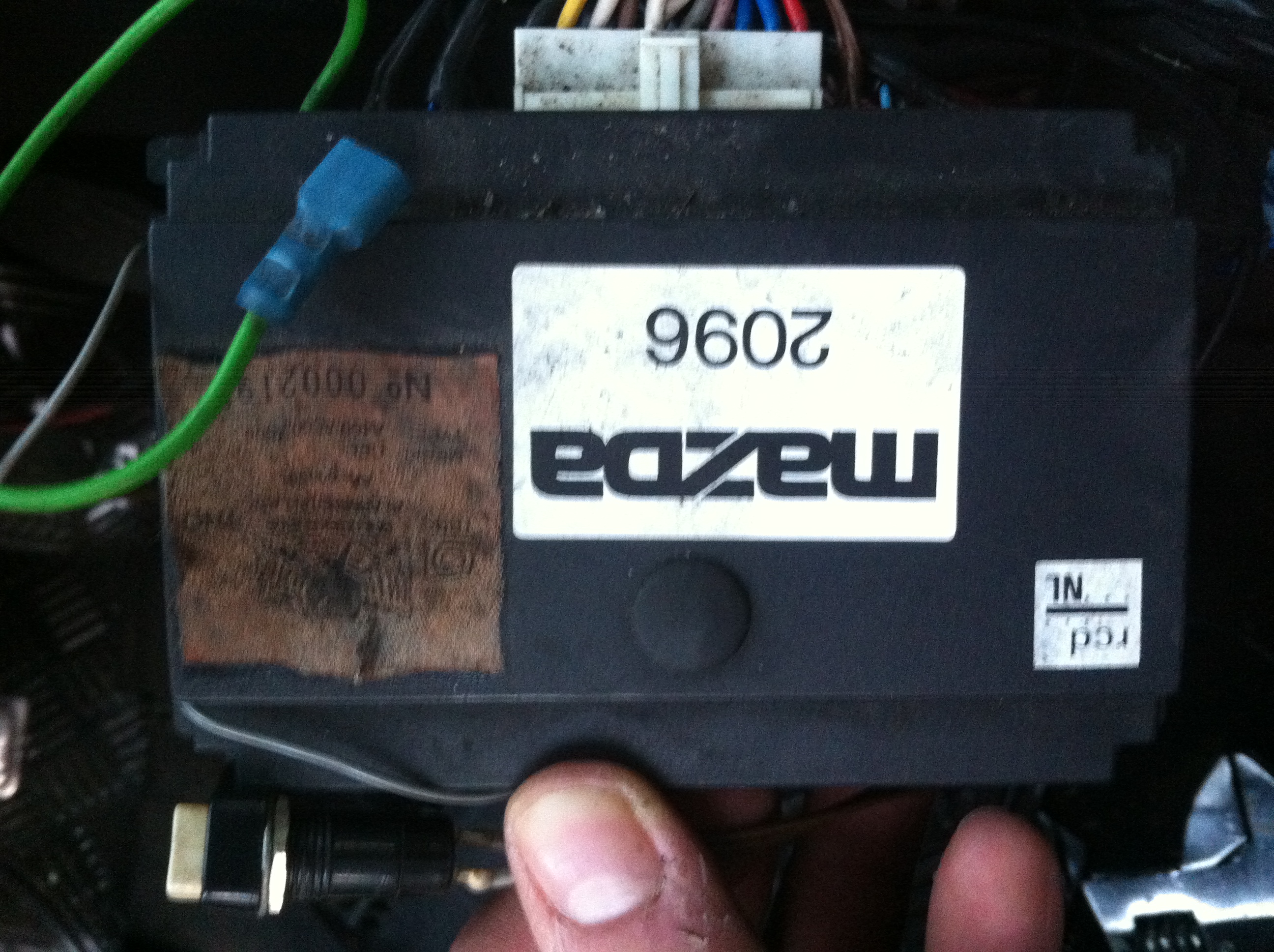

Postprzez rzeszot » 19 sty 2014, 23:10
tak to wyglada

Postprzez noxes » 20 sty 2014, 09:48
No na moje oko to jest jakaś złodziejka. Teraz musisz to wyciąć i przewody z instalacji samochodu połączyć ze sobą. Pomogą Ci w tym kolory.
Żeby znaleźć ich łaczenia musisz "iść" za przewodami od tego ustrojstwa.

Postprzez cichy_86 » 20 sty 2014, 22:24
dla mnie to jest centralka od alarmu, bo masz włącznik który pomija alarm aby uruchomić auto bez pilota.

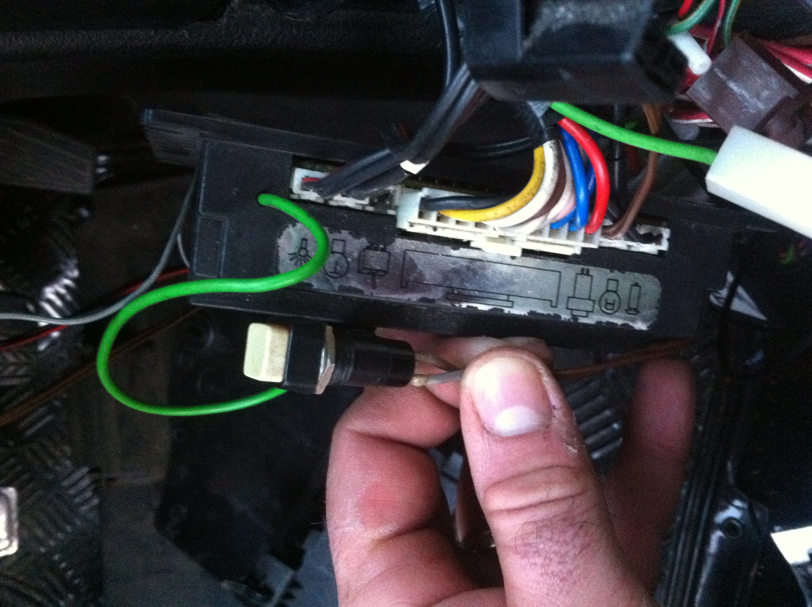

Postprzez rzeszot » 21 sty 2014, 09:55
Benq – probowalem. <spoko> <spoko>
Batigol swietnie wszystko opisane ,dzieki wielkie <spoko> <spoko> tylko moje gniazdo juz nie podaje kodow od tego felernego spawania a aparat juz kupilem nowy
Cichy mowisz o tym wlaczniku ktory trzymam w reku czy o tym pustym miejscu w centralce bez wtyczki?

Postprzez elfik » 21 sty 2014, 15:20
batigol66 napisał(a):zobaczymy co to będzie
abyś tylko tu na tym forum nie propagował tych wszystkich swoich teorii jak na forum probe...
A w temacie? to jest centralka od fabrycznego alarmu lub ori centralny...
Przełącznik ten biały to coś dorobione, ja miałem w probe że palcem trzeba było obwód zamknąć żeby zapalił...

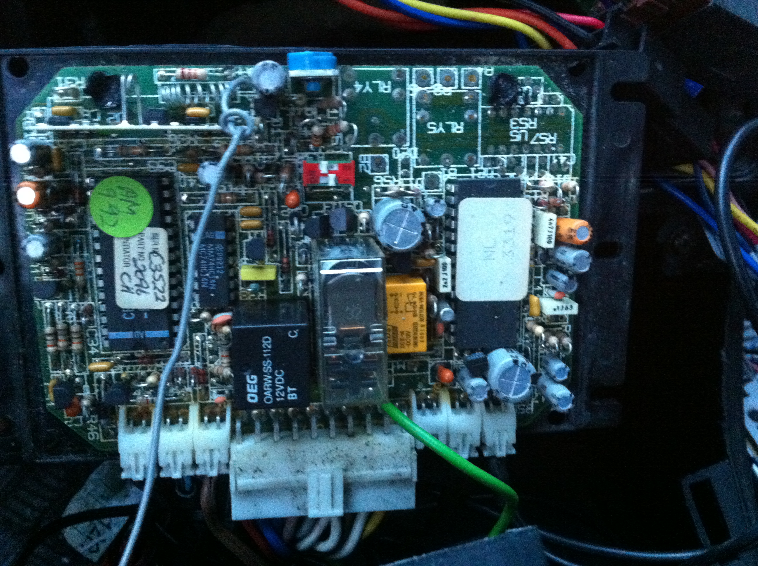

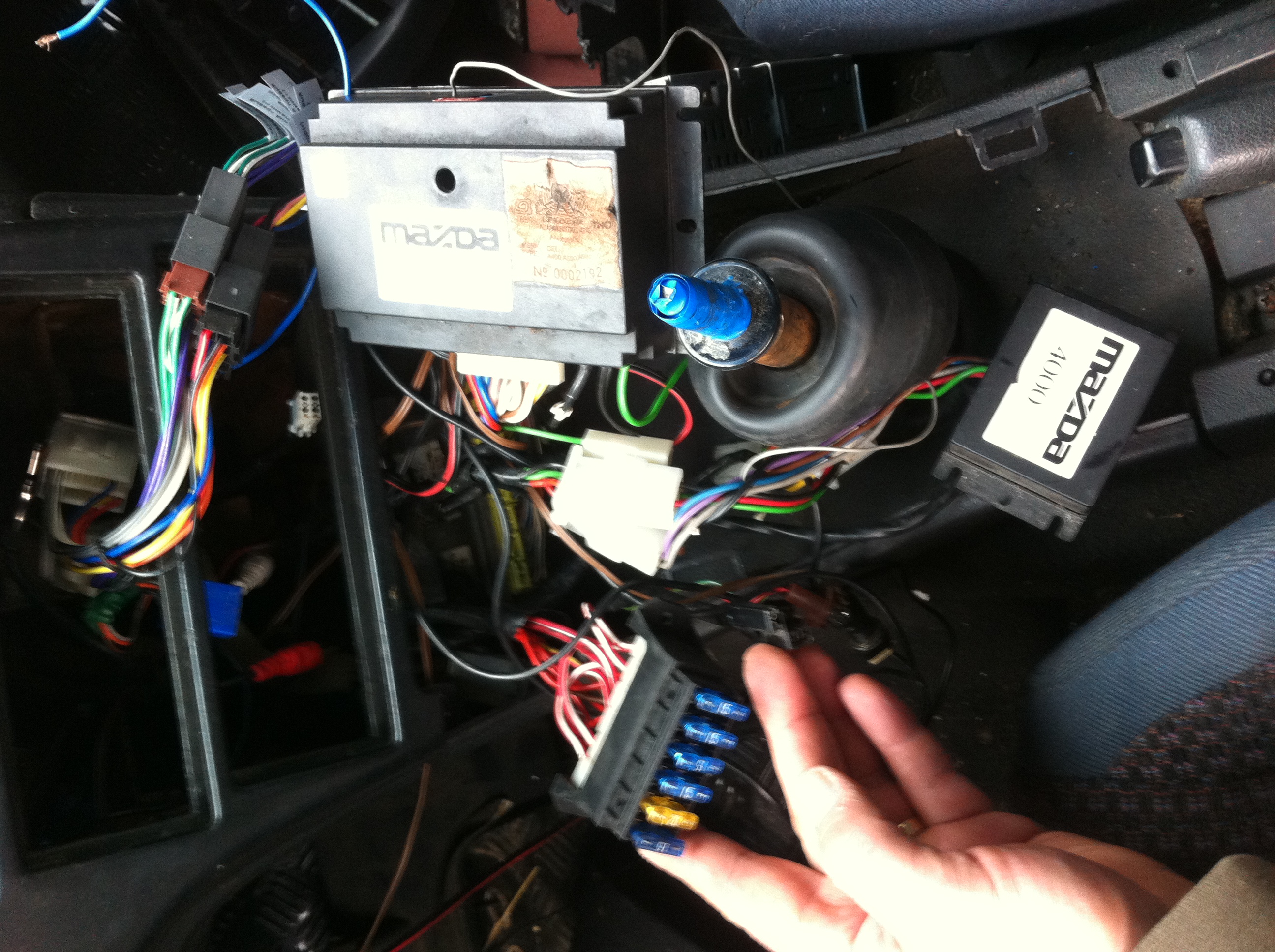

Postprzez rzeszot » 21 sty 2014, 20:50
na forum probe nie bylem elfie...
odlaczylem to cale to auto nawet nie zakrecilo
zaraz wkleje zdjecie jak to wyglada w calosci bo to niestety nie tylko jedno pudelko <nie> <nie>
Dopisano 21 sty 2014, 20:55:
pare zdjec calosci i w srodku
duzo tych przewodow
a tak to wyglada w srodku
