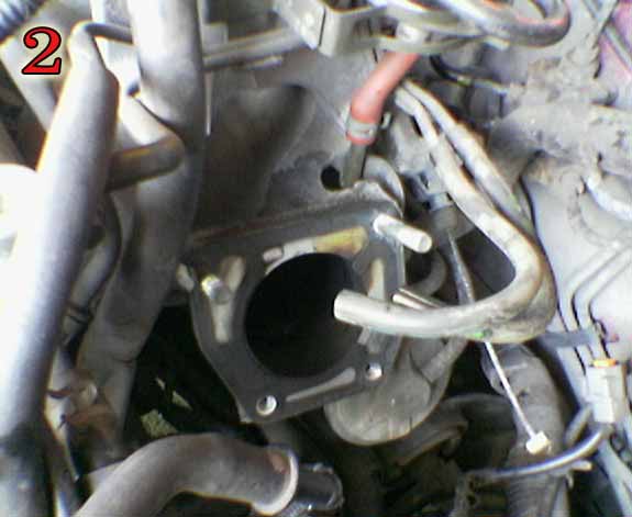

– Opis demontażu autorstwa genewa

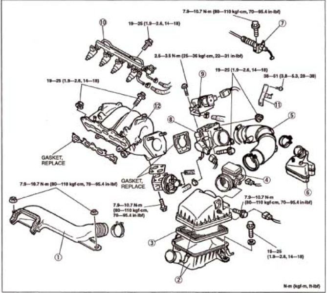

– Rysunek poglądowy

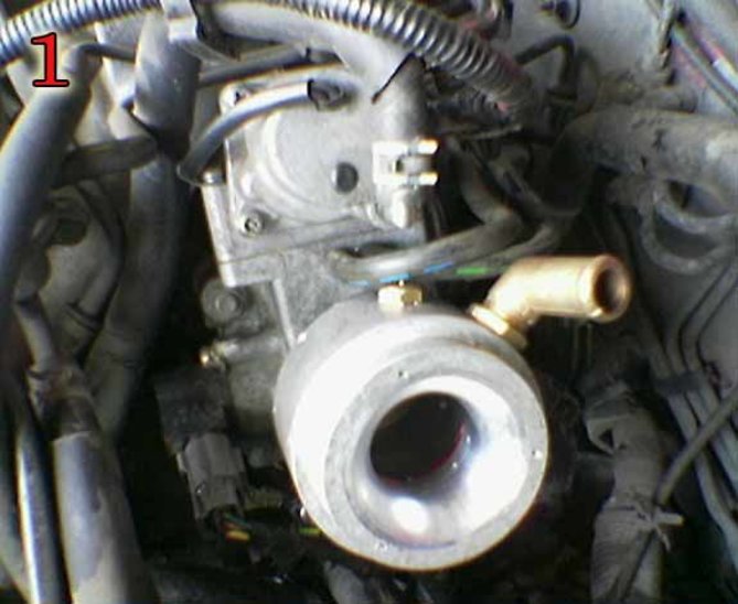

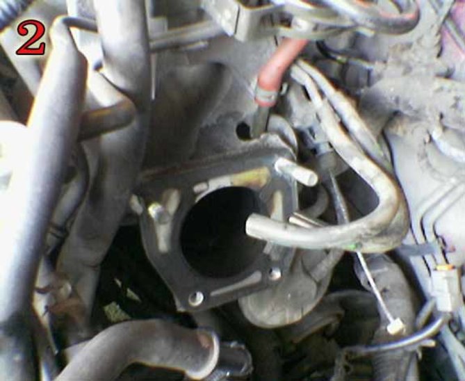

– Fot 1. Przepustnica z odłączoną rurą i filtrem
– Fot 2. Po zdjęciu przepustnicy (dwa otwory na śruby, dwie szpilki)

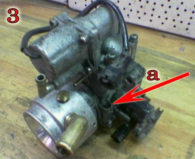

– Fot 3. Przepustnica wraz z mikserem LPG. Śruba bypass'u (a) żeby go przeczyścić należy wykręcić tę śrubę (najlepiej zapamiętać położenie i ilość wykręcanych obrotów -u mnie 17).

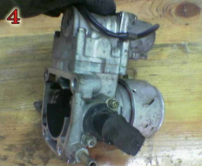

– Fot 4. Rzut od strony czujnika położenia przepustnicy

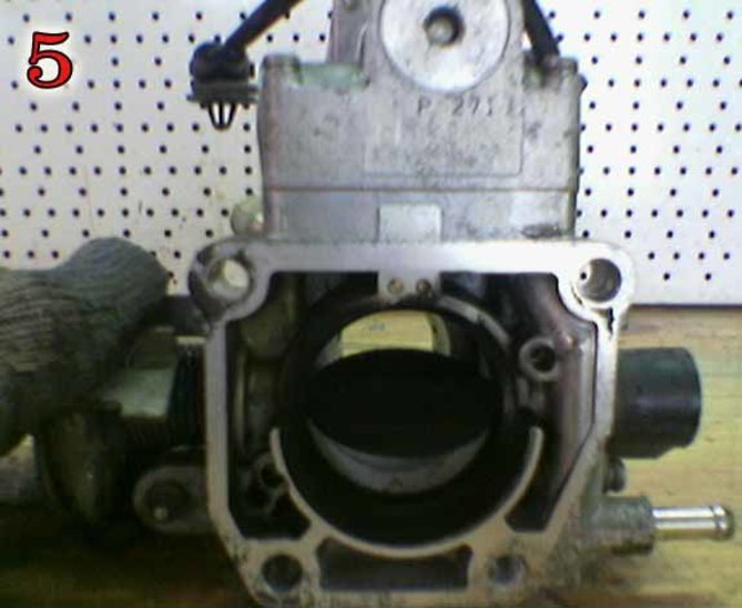

– Fot 5. Przepustnica (patrz jaka zasyfiała)

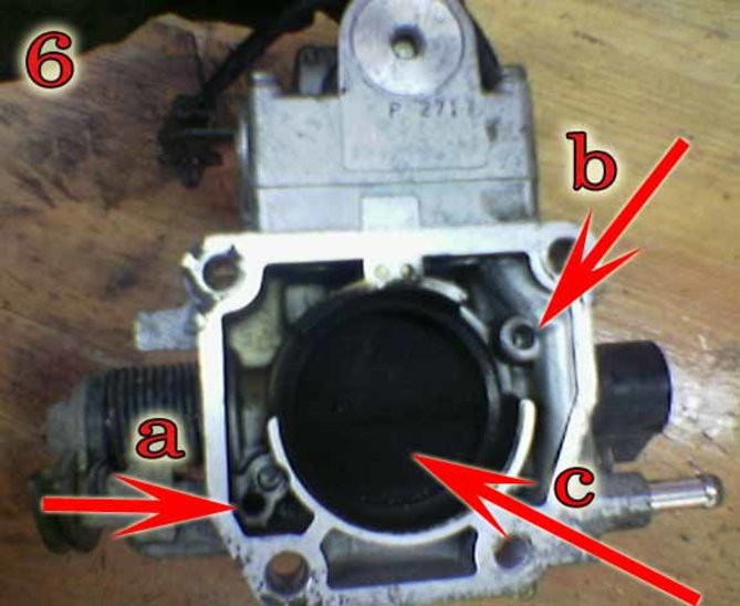

– Fot 6.a. Kanał bypass'u wolnych obrotów. (b)– Kanał ???? (nie mam pojęcia) chyba ssanie. (c)– Przepustnica (osmolona)

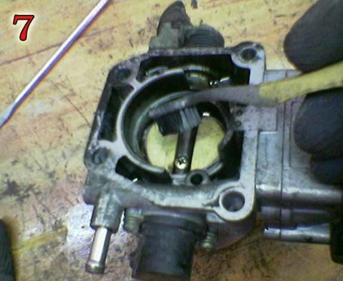

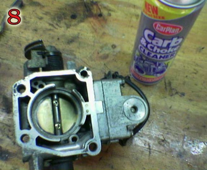

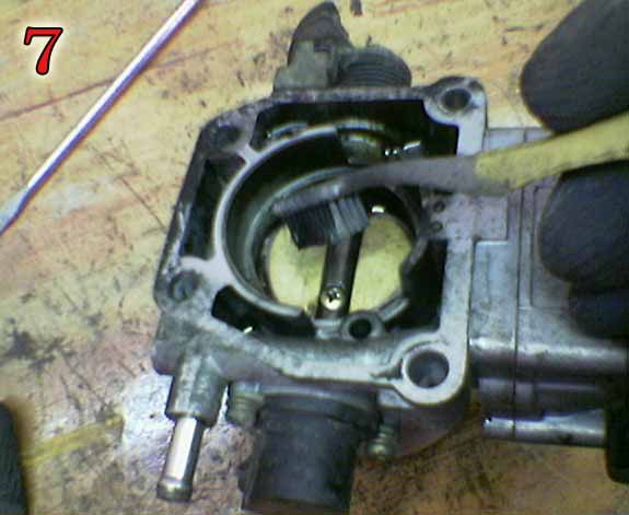

– Fot 7. Czyszczenie za pomocą specjalnego płynu do gaźników i wtrysków Carb, polecam gdyż benz, WD40 itp nie szło :( koszt 25zł ale się opłaci i zostanie na przyszłość.
– Fot 8. Naczynia pozmywane :)
– Fot 9. Preparat
genewa napisał(a):1. Przed każdym bawieniem się przy silniku powinno się odłączyć kabel od ujemnej klemy akumulatora
– ja tego nie robiłem.
2. Odłączamy przewody od czujnika temperatury powietrza (2) (zamontowany w obudowie filtra
powietrza) oraz od przepływomierza (4).
3. Zdejmujemy górną pokrywę filtru powietrza (czasami rura się zapieka i trzeba nią pokręcić).
4. Luzujemy pierścienie na rurze (5).
5. Demontujemy tą rurę wraz z komorą rezonansową (6) i przepływomierzem.
6. Z lewej strony przepustnicy (8) umieszczony jest czujnik położenia przepustnicy – należy odłączyć
od niego przewody.
7. Z prawej strony przepustnicy jest krzywka do, której podpięta jest linka gazu (b). Należy ją
odłączyć – trzeba się nieźle namacać żeby ją wypiąć.
8. Do odłączenia są jeszcze dwa przewody od wyłącznika krańcowego przepustnicy i od silnika
krokowego (9).
9. Pozostały do odłączenia rurki z cieczą chłodzącą – trzeba ścisnąć opaski kombinerkami i je
przesunąć, rurki mogą ciężko schodzić – wypłynie trochę cieczy.
10. No i pozostały do odkręcenia 2 nakrętki i dwie śruby mocujące przepustnice do kolektora ssącego
(12).
11. Ostrożnie aby nie uszkodzić uszczelki.
12. Montaż w odwrotnej kolejności.
13. Po naprawie uzupełnić ciecz chłodzącą. Dolewać płyn do chłodnicy.
Opis zrobiłem na podstawie rysunku więc może trochę odbiegać od rzeczywistości.
Miłej zabawy.

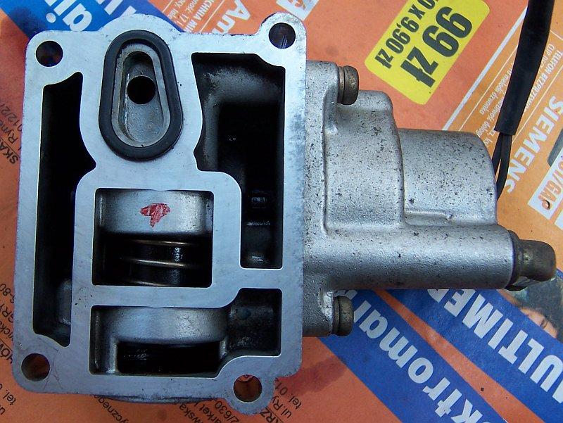

Postprzez stuk » 19 kwi 2006, 14:53
Bypass wolnych obrotów odkręcony od przepustnicy:
Pozdrawiam, Rafał

Postprzez SHY » 19 kwi 2006, 18:51
stuk napisał(a):Bypass wolnych obrotów odkręcony od przepustnicy:
Wlasnie jego przydaloby sie rozkrecic i rowniez wyczyscic (cztery sruby z czego jedna inna od pozostalych – dwie widoczne na zdjeciu powyzej), bo zwykle on jest nie mniej zawalony od reszty.
Pzdr
SHY

Postprzez Bokciu » 20 kwi 2006, 20:53
comin napisał(a):Przepustnica (patrz jaka zasyfiała)
Uwierz mi ,ze nie jest zasyfiała.U mnie byla cala czarna nie bylo widac nigdzie nawet kawałka złotego.
Z tego co widze to nawet nie odkreciles przepustnicy od korpusu(mam na mysli ruchomy element),wiec nie moglo byc az tyle syfu.
Ja bym w zyciu nie wyczyscil tego dokladnie nie odkrecajac tego.Oczywiscie nie wspomne ,ze zadne plyny by mi nie pomogly.Trzeba bylo czyscic mechanicznie miedziana szmatką.

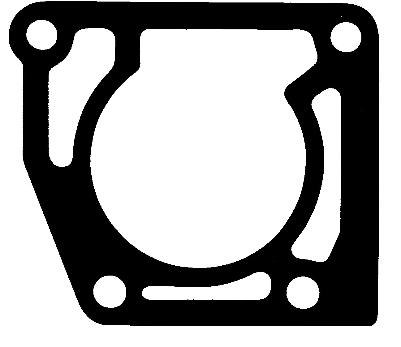

Postprzez stuk » 20 kwi 2006, 21:50
Co do uszczelki – na 90% rozleci sie na kawałki, nie będzie czego zbierać. Zamienników brak. Pozostają więc dwie możliwości:
– zamówić oryginał (koszt 18zł, ale jak to z oryginałami bywa, trzeba poczekać),
– wyciąć z jakiegoś kartonu czy czegoś tam.
Dla tych co chcą sobie wyciąć zamieszczam
skan oryginalnej uszczelki[/url][/b][/u] w 300dpi (czyli jak się go wydrukuje w 300dpi to będzie 1:1), który może służyć jako idealny wzorzec <cfaniak>
http://www.scrlock.republika.pl/foto/us ... 300dpi.jpg

Postprzez comin » 21 kwi 2006, 21:23
Bokciu napisał(a):Uwierz mi ,ze nie jest zasyfiała.U mnie byla cala czarna nie bylo widac nigdzie nawet kawałka złotego
Patrz fot 5 i 6 była tak zasyfiała jak w stu letnim piecu :)
Fot 7 – pod koniec czyszczenia...

Witam! Czy ktoś mi napisze czym odkręcić tę dziwną śrubkę widoczną na fot. nr 1 w lewym dolnym rogu?
Pozdrawiam Hubert

Postprzez barren » 18 maja 2008, 23:14
Hugo – imbus w kształcie gwiazdki ?? to wygląda na trox

Postprzez Hugo » 19 maja 2008, 11:27
Właśnie zakończyłem czyszczenie przepustnicy. Najbardziej umęczył mnie dolny wężyk od płynu (katastrofa), ale wszystko ładnie wymyłem i poskładałem w końcu jak należy. Niestety nie dobrałem się do silniczka krokowego, ponieważ nie mogłem odkręcić jednej śrubki krzyżakowej oraz nie miałem "Torxa".
Po montażu przepustnicy:
– auto odpaliło za drugim razem (za pierwszym odpaliło i zgasło), to raczej nieważne,
– silnik pracował pięknie na ssaniu, przygazowałem-przełączył się na LPG, ale po kilku minutach jak dodałem gazu to zaczął przerywać (jakby chodził na 3 gary) i przygasał,
– po kilku następnych przygazowaniach było to samo na benzynie i na LPG,
– za czwartym razem już chodził wspaniale (temp. na wskaźniku w połowie już była, a obroty nieco powyżej drugiej kreski na obrotomierzu), nie falowały nie spadały, nic, silnik pracuje idealnie równo,
Uszczelka pomiędzy przepustnicą a kolektorem ssącym się rozsypała, więc złożyłem to tylko na silikon.
Czy popełniłem jakieś błędy? Co powinienem sprawdzić?
