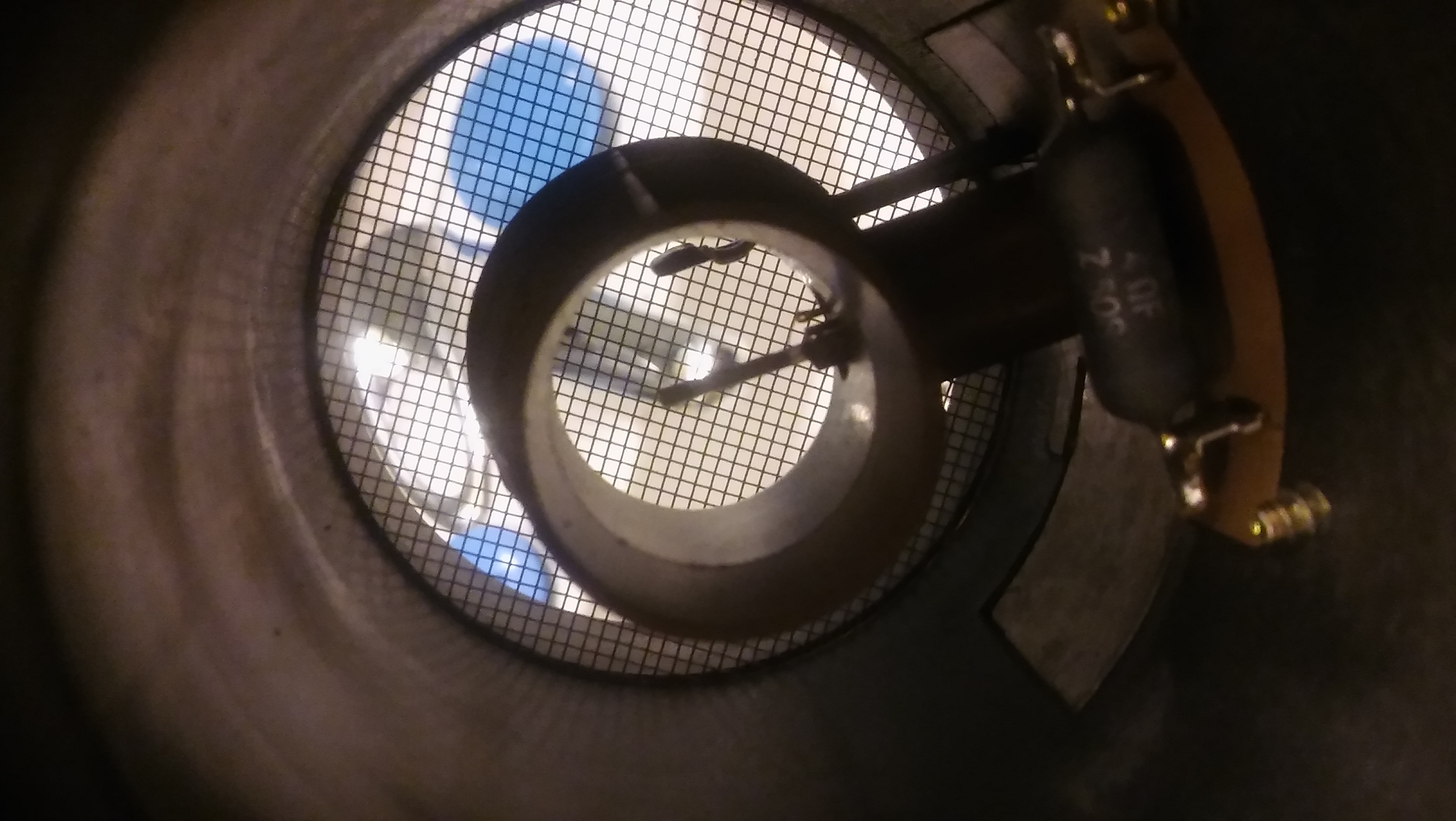

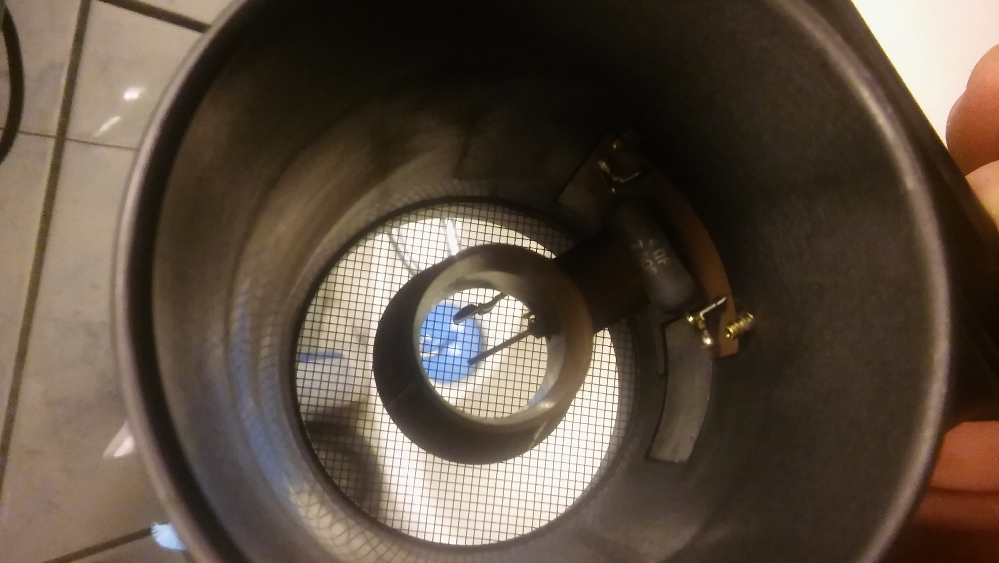

Od tego mamy gniazdo diagnostyczne i temat z błędami obd przez niego sprawdzimy sondę. Obroty na jalowych faluja albo na zimnym silniku nie zawsze pali od strzala? W przeplywce były oba druciki jak czysciles?

Eklerek323f napisał(a):W przeplywce były oba druciki jak czysciles?
tak wygląda,czyszczone środkiem do przepustnic
