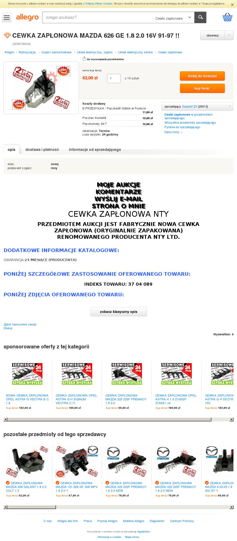

Też kiedyś wymieniłem świece, następnie przewody palec i kopułkę, a okazała się cewka znajdująca się wewnątrz aparatu zapłonowego. http://allegro.pl/cewka-zaplonowa-mazda ... 26039.html Może miałeśpecha i na wadliwy aparat trafiłeś. Lampą stroboskopową regulawałeś po wymianie aparatu?
