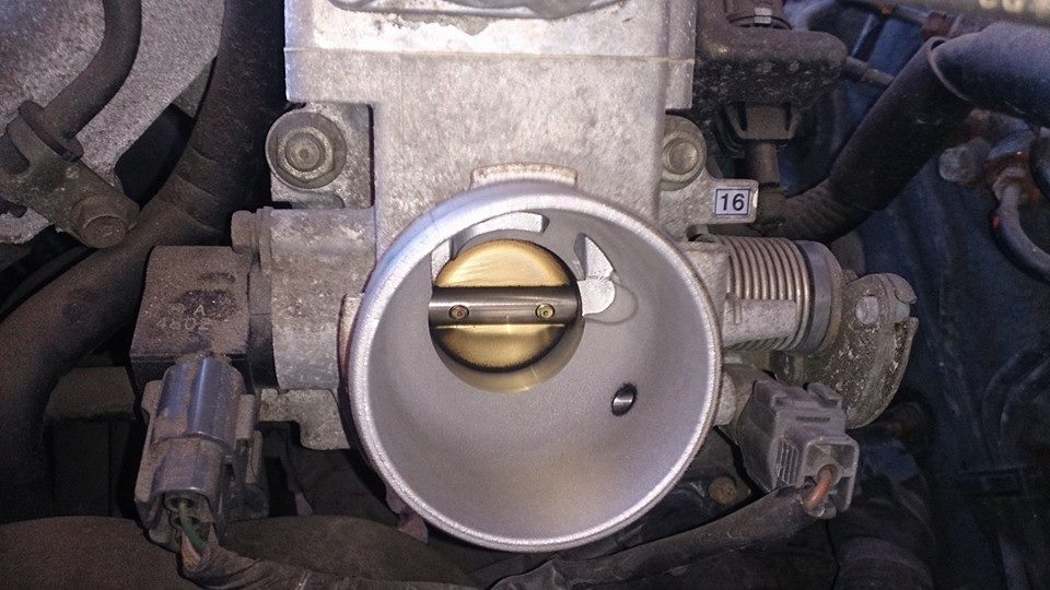

przepustnice chcialem wyczycic ale sie okazalo ze czysciutka a problem jestg gdzie indziej

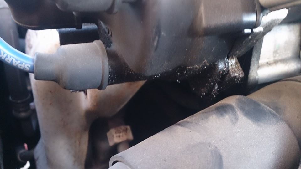

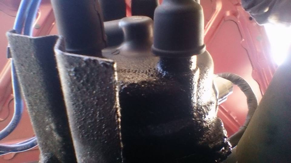

moze tu ?

Nie bardzo rozumiem pytania. tutaj masz lekki wyciek oleju przez oring na aparacie, u siebie mam to samo, ale chyba o plyn chlodniczy ci chodzi? a silnik go nie wciaga?

Co do wyciekającego oleju to masz do wymiany oring aparatu zapłonowego, ale nie ma on wpływu na pracę silnika.
