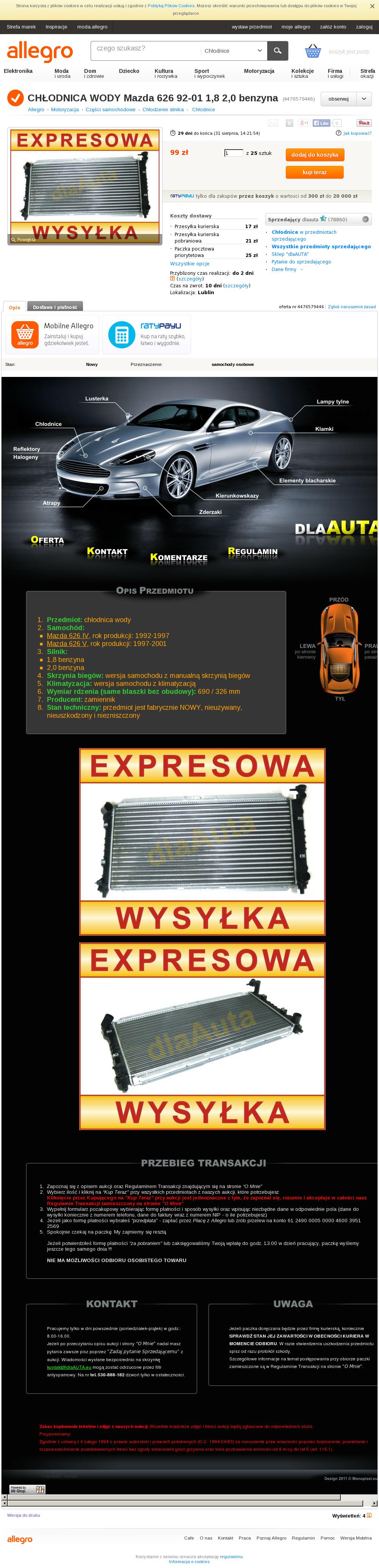

Witam.W moim autku mam do wymiany chłodnice, kapała już od dłuższego czasu a uszczelniacze w postaci specjalnego proszku nie dawały długo trwałego efektu.W końcu gdy na przeglądzie zaczęło się lać jak na złość ciurkiem postanowiłem na wymianę.Na allegro znalazłem zamiennik w przystępnej cenie,kieruje się tym że chłodnica jest nowa gdyż z używkami mam złe doświadczenia,dostałem nie szczelna i w złym stanie.I tu pojawia się pytanie czy owy zamiennik będzie dobrze się spisywał czy jednak warto poszukać oryginalniej używki w dobrym stanie?.Pozdrawiam
http://allegro.pl/chlodnica-wody-mazda- ... 79446.html

tutaj chyba nie dostaniesz jednoznacznej odpowiedzi, oryginał to oryginał, jeśli trafisz dobry to posłuży, takich rzeczy lepiej nie kupować na odległość, tylko lepiej pomacać i zobaczyć w jakim jest stanie, z kolei ta "nówka" to pewnie chińczyk więc wg mnie to także loteria, jeden chinol będzie ok a drugi się sypnie po kilku miesiącach.
Najlepiej daj ogłoszenie w dziale kupię części, jak kupisz od kogoś z forum używkęto jest niemal pewne, że będzie lepsza od tej "nówki"
