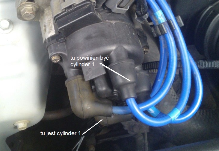

Postprzez eRGie » 6 maja 2014, 17:20
noxes napisał(a):Przewód o oznaczeniu 1 kopułki do 1 cylindra- 1 cylinder to ten od strony rozrządu.
Skoro temat leci do kosza to może zapytam tu, bo wertuję forum i wertuje i jakoś nie mogę znaleźć prostej zapewne odpowiedzi.
Na kopułce jest tylko oznaczenie 1 i w tej pozycji auto nie zapala, natomiast zapala i jeździ w zasadzie bez problemów gdy iskra na pierwszy gar jest dokładnie po przeciwnej stronie <co?>
Prościej, wygląda to tak jakby cały zapłon był przestawiony na aparacie 180st.
Rozrząd był rozbierany, był przestawiony 2 ząbki, teraz jest OK.
Kupiłem auto z takim felerem- zła praca silnika, strzela, prycha, źle się wkręca na obroty itp. zapłon na wolnych skakał między 5 a 17 st. Po naprawie rozrządu problem się skończył- jest 11 st. i stoi
Aparat też teraz ustawiony jest prawidłowo, poprzednio żeby w ogóle odpalić musiał być maksymalnie przekręcony w skrajną pozycję a i tak potrafiło cofać silnikiem przy odpalaniu.
Panowie czy wyjąc aparat i obrócić go 180 st żeby iskra była wg oznaczenia na na kopułce na 1 cylindrze?

Postprzez MX6-CZARNY » 6 maja 2014, 18:08
Na końcówce aparatu masz takie 2 zęby i jeden jest lekko ścięty. Jak się to wkłada odwrotnie to nie powinno pasować, chyba że ktoś wcześnie dłubał i podszlifował jeszcze ten drugi.

Postprzez eRGie » 7 maja 2014, 17:42
Dzięki za odpowiedź, ale u mnie aparat jest na wieloklinie.
Dodaję zdjęcie jak jest

Postprzez zawisza gruszka » 11 maja 2014, 18:45
dzięki orgie
jutro rano jadę do Tadziola w Katowicach przekaże mu co robiłem i też powiem o twojej przygodzie z przestawionym rozrządem
masz racje że coś nie gra a na żyletki jeszcze autka nie chce poświęcać nawet jak by były promowane moim imieniem <diabełek>
mam nadzieje że zajmie mu to z godzinkę może dwie
podobno jest dobry i wszyscy go chwalą , więc zawieszam swoje działania i jutro autko dostarczam!!! i poinformuje później o tym co było nie tak, przy okazji co sądzisz żeby otworzyć nowy temat pod tytułem przygody ze źle ustawionym rozrządzie ???

Postprzez zawisza gruszka » 13 maja 2014, 19:59
chylę czoło przed Tadziolem okazało się, że był jednak przestawiony rozrząd o jeden ząbek
w czwartek powinienem samochód odebrać
eRGie miał racje.!!!!
