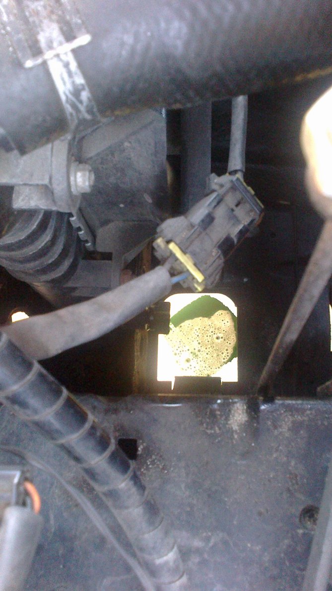

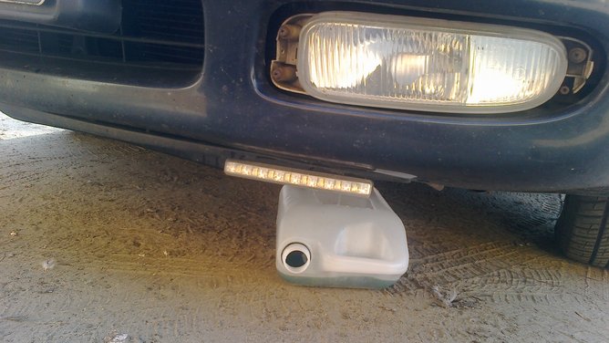

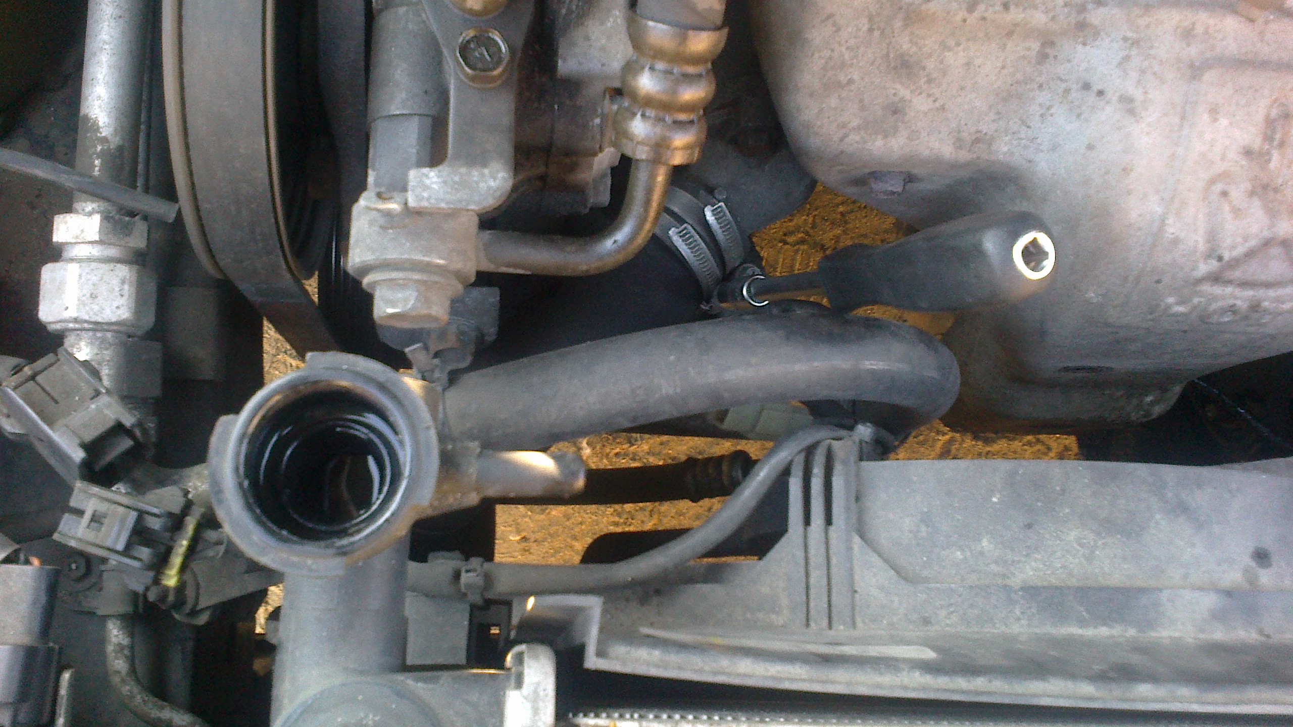

1. Spuszczamy płyn zaworkiem na dole chłodnicy po lewej stronie, odkręcając również korek chłodnicy.
Spuszczanie płynu z chłodnicy 2
Spuszczanie płynu z chłodnicy 3

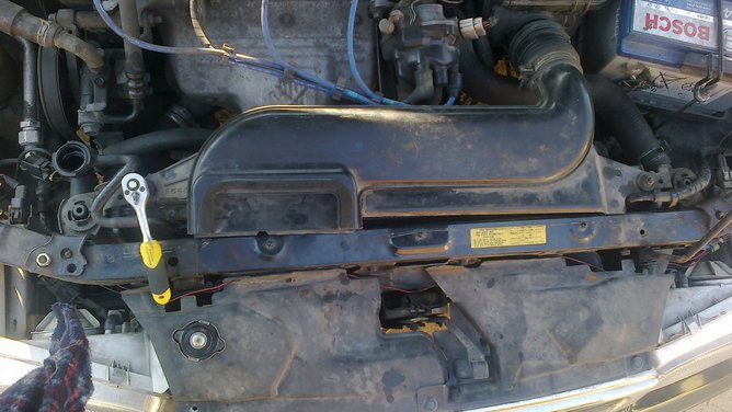

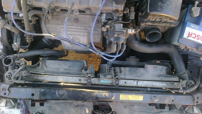

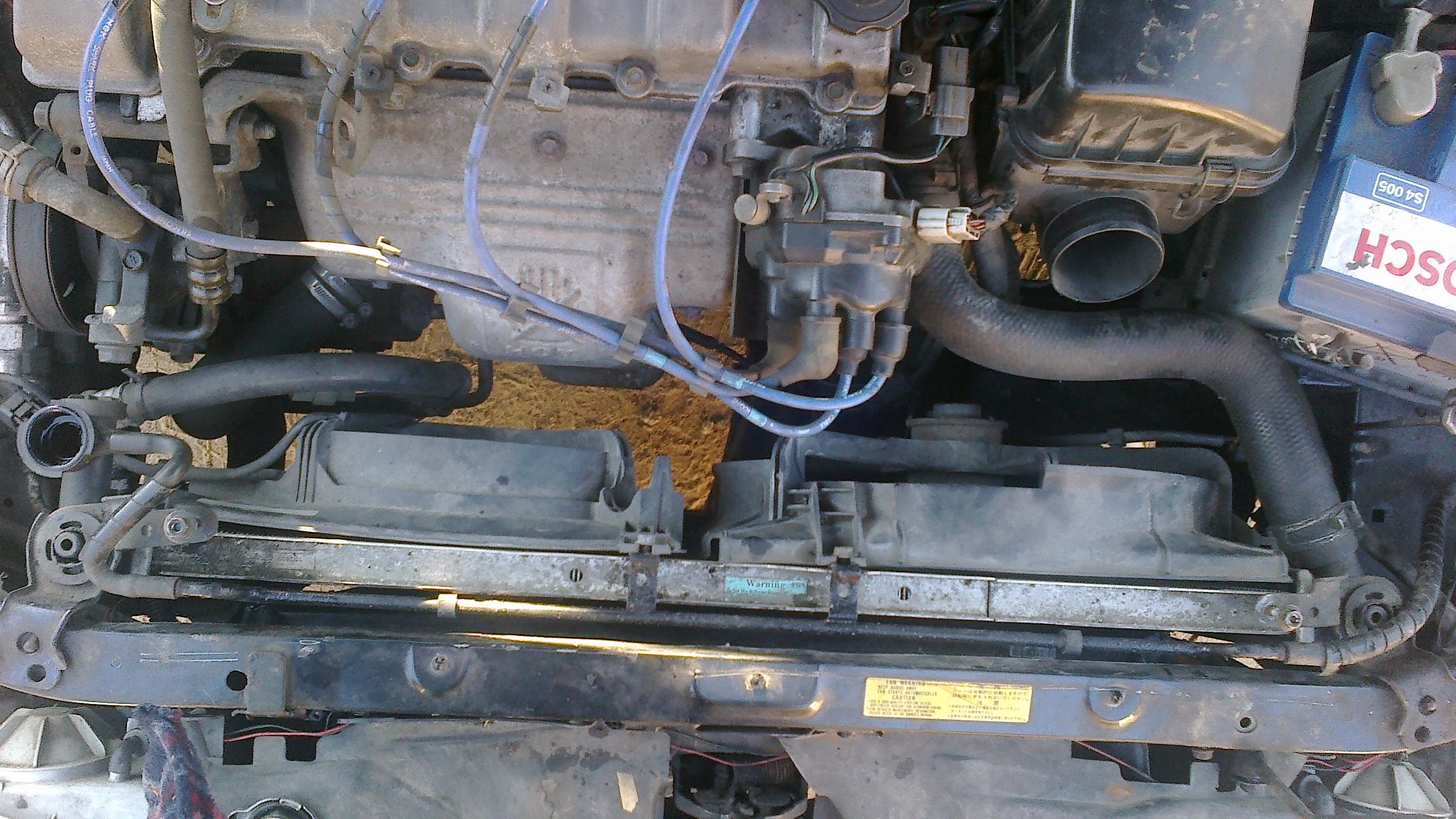

2. Płyn sobie leci, a w tym czasie zaczynamy odkręcać wlot powietrza kluczem 10 oraz uchwyty trzymające chłodnicę i owy wlot kluczem 13. Wtyczki wentylatorów ( u mnie dwa) oraz rurkę od zbiorniczka wyrównawczego
Kiedy płyn zaczyna słabiej lecieć przechylamy chłodnicę wiadomo, w którą stronę ;)

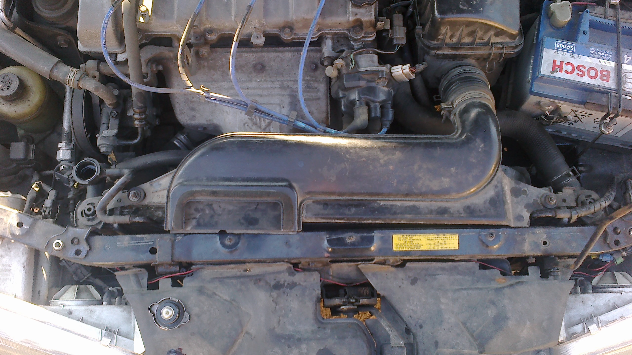

Odkręcanie wlotu powietrza

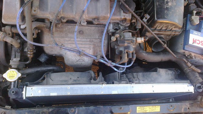

Widok chłodnicy po zdjęciu wlotu powietrza

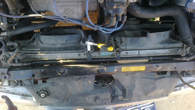

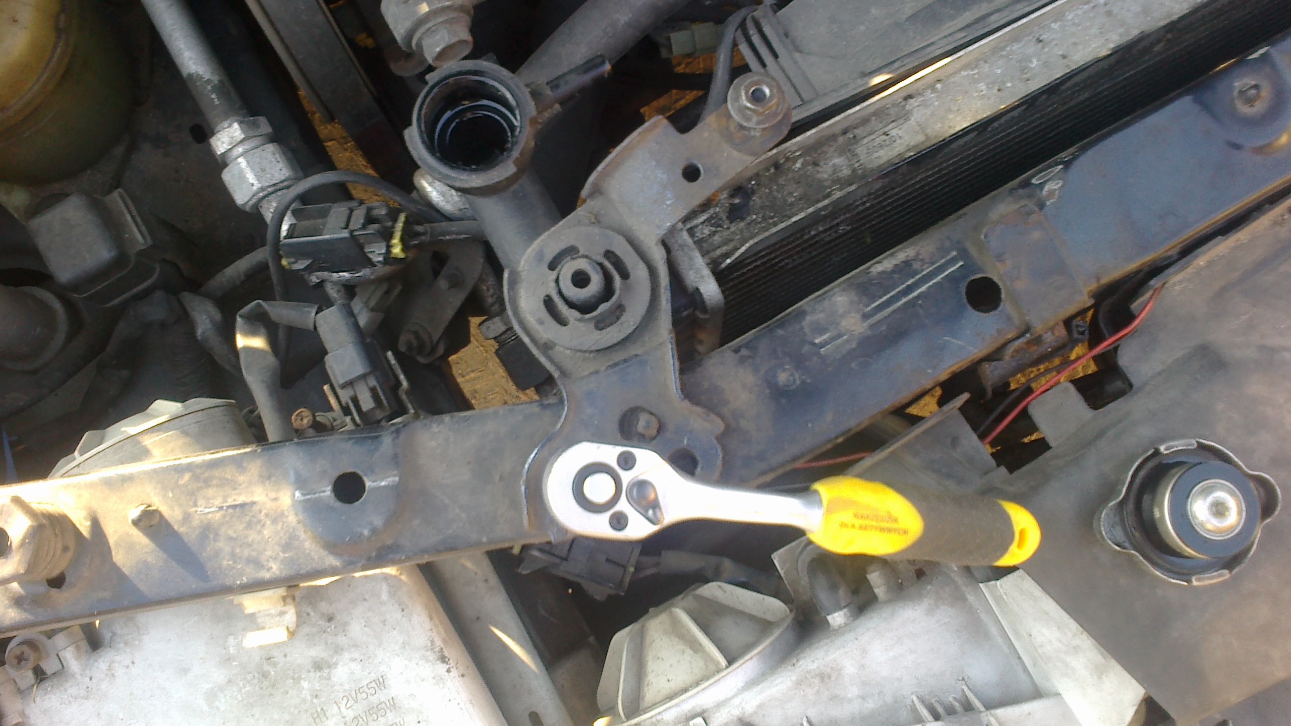

Odkręcanie śrub mocujących rurkę zbiorniczka wyrównawczego
Odkręcanie śrub uchwytów trzymających chłodnicę oraz wlot powietrza

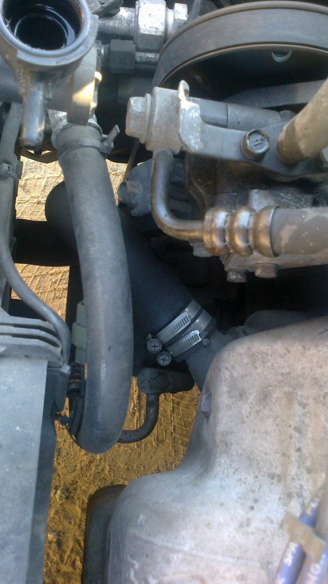

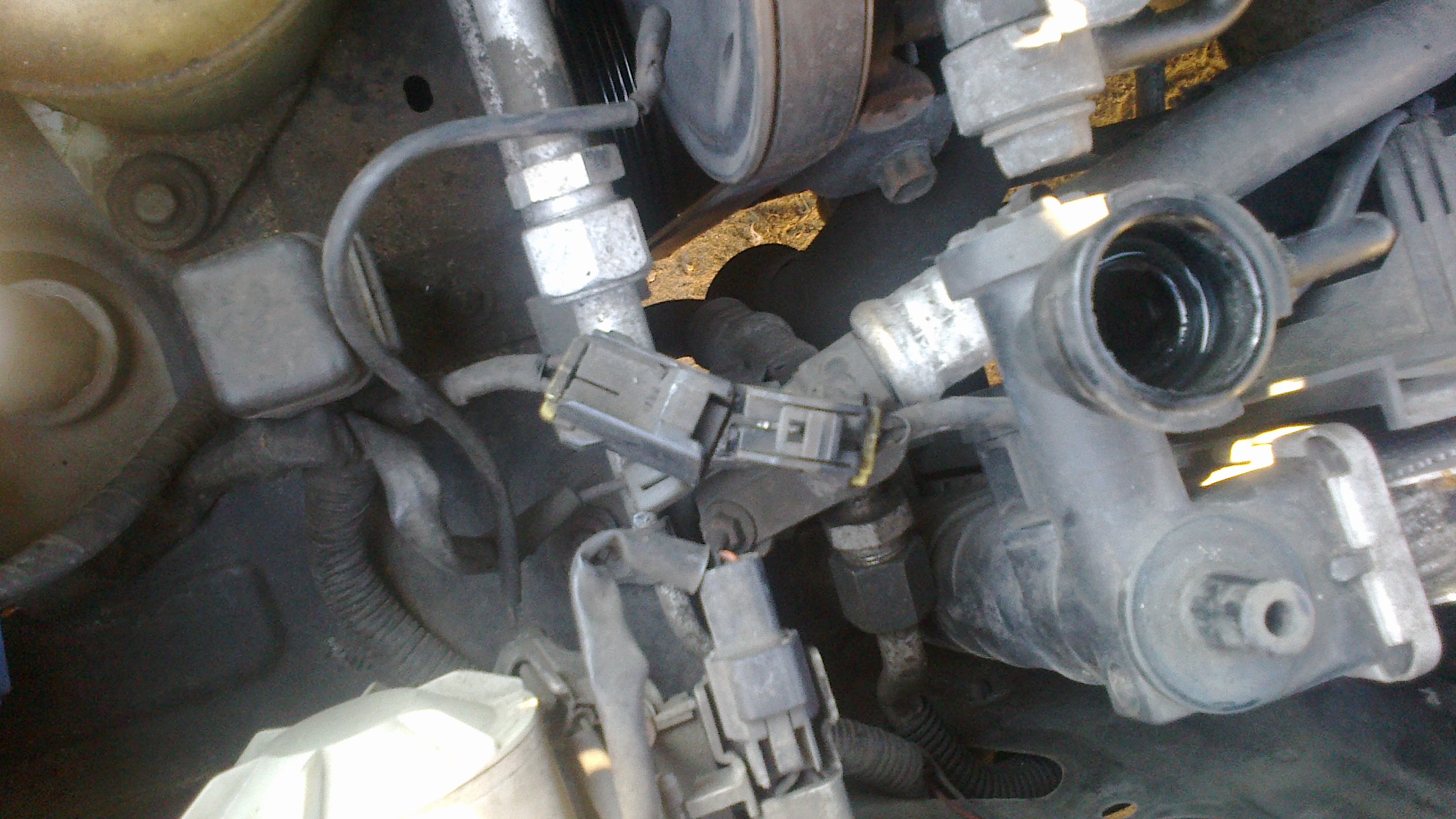

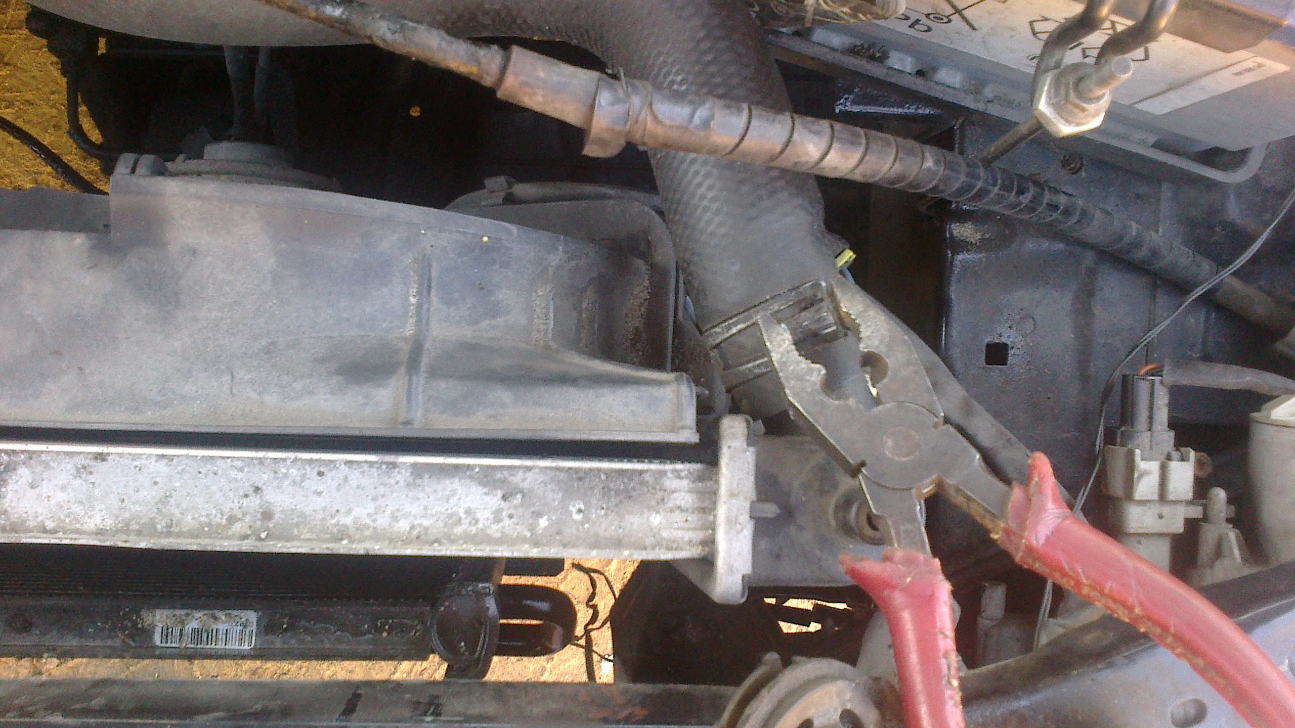

3. Zsuwamy opaskę z górnego węża chłodnicy np kombinerkami oraz wąż.
Kiedy płyn przestanie lecieć, ściągamy opaskę i wąż z powrotu ale wygodniej z obudowy termostatu (lepsze dojście). Chłodnicę można już wyjąć.
Sciąganie opaski i węża zasilającego chłodnicę
Złączka wentylatora
Widok węża powrotu z chłodnicy – wejście do termostatu
Odkręcanie opaski węża powrotnego od strony silnika

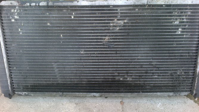

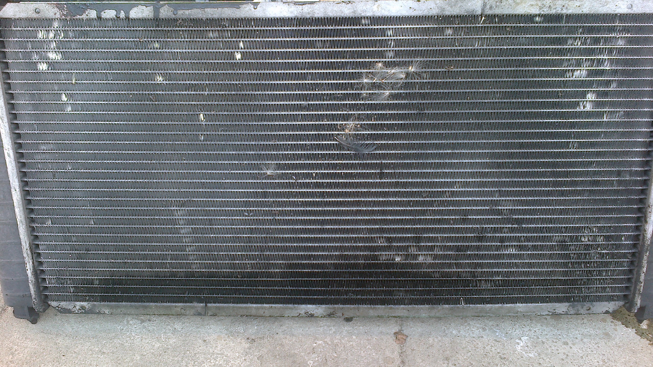

Chłodnica wyjęta – widać gdzie był wyciek

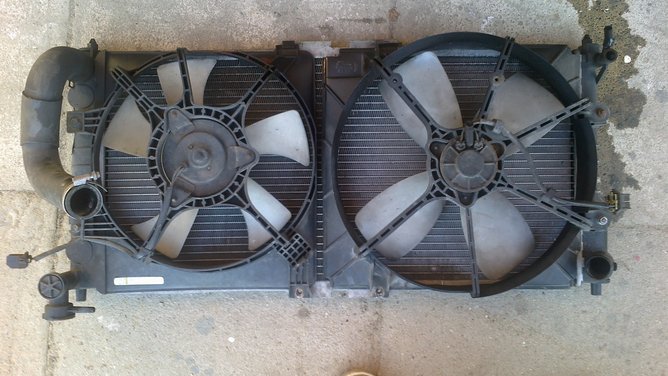

4. Teraz przekładka węża powrotu oraz wentylatorów i prościutki montaż nowej chłodnicy.
Chłodnica od strony wentylatorów
Nowa chłodnica przed podłączeniem

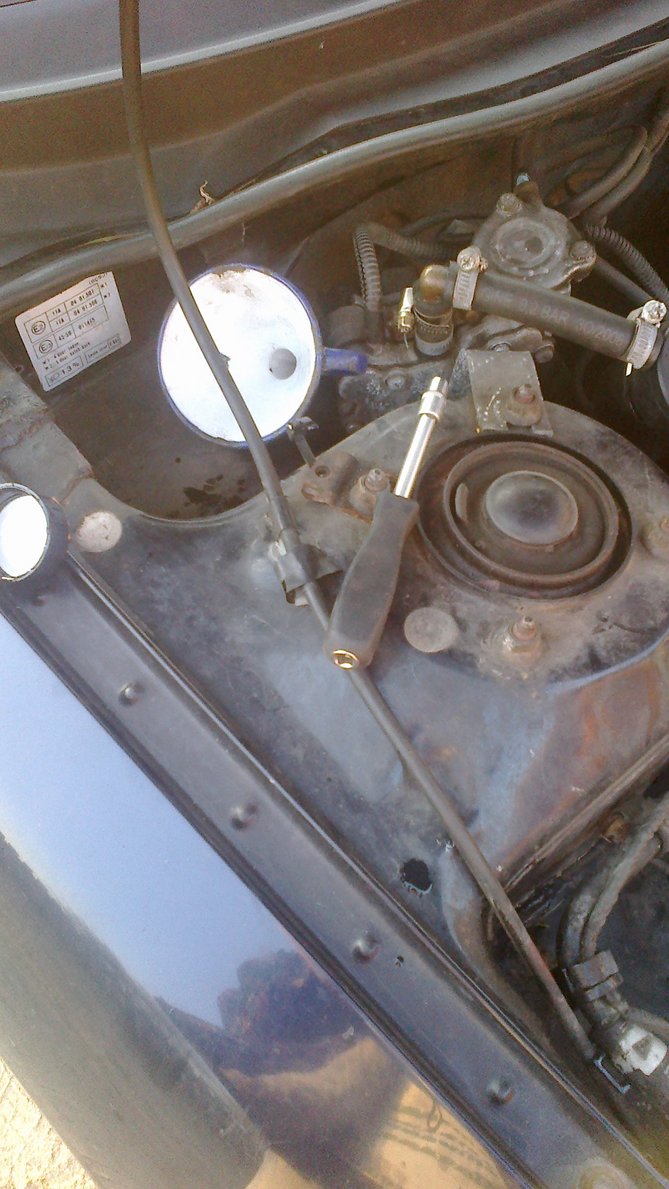

W moim przypadku instalacja LPG i najwyższy punkt obiegu płynu stanowi reduktor, więc zdejmuję wąż zasilający z reduktora i zalewam od góry aż płyn wycieknie korkiem od chłodnicy. To taki mój patent. Zauważyłem też, że na gorącym silniku, kiedy poluzuję opaskę na reduktorze i odchylę wąż śrubokrętem syknie powietrze. Po takim zabiegu jest 100% pewne, że w układzie nie ma powietrza.
Napełnianie układu chłodzenia wężem zasilającym reduktor
