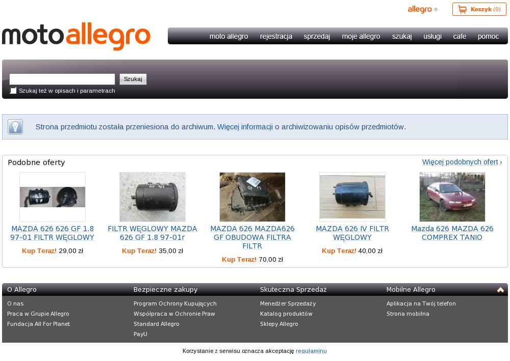

Mam taki jak tutaj:
http://moto.allegro.pl/filtr-weglowy-ma ... 36038.html
Czy jest to obudowa czy cały taki filtr? Byłem już w 3 sklepach dzisiaj i nigdzie nie mają czegoś takiego, tylko te mniejsze z 2 wejściami (do tego powyższego idą dwa z góry i jeden z dołu.

pallastkd napisał(a):I drugie pytanie – filtr paliwa – też chciałem wymienić.
Mam taki jak tutaj:
To nie jest filtr paliwa.

Postprzez wojtek79 » 4 wrz 2010, 18:31
Filtr paliwa jest przykręcony obejmą do poduszki skrzyni biegów. Musisz zdjąc filtr powietrza. Jest on metalowy połowe mniejszy od puszki po piwie ;)
Mam taki jak tutaj:
To nie jest filtr paliwa tylko filtr węglowy. To zupełnie inne filtry. Filtr paliwa masz pod maską, pod obudową filtra powietrza, przykręcony do poduszki skrzyni biegów.
