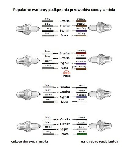

Postprzez eric81 » 17 wrz 2014, 17:20
Witam.
Zapytam tutaj w temacie o sondzie co by nie zakładac nowego wątku.
Mam mały dylemat z podłączeniem sondy :
Kupiłem uniwersalną sondę Denso 4-przewodową i ma kolory :
-czarny
-czarny
-niebieski
-biały
a moja kostka :
-biały
-biały
-czarny
-szary
I jak to podłączyc ? który kolor do którego?
Czy skrócic kabel od sondy czy zostawic jak jest ?
Sonda Denso nr. DOX0119
Auto Mazda 626 1,8 16V 95r 90KM
Od: 30 lis 2008, 21:41
Posty: 109 (0/2)
Skąd: Kołobrzeg
Auto: MAZDA 6 GH 1.8 TS 2008
Postprzez noxes » 17 wrz 2014, 22:48
Prawdopodobnie;
Czarny z białym
Niebieski z czarnym
szary z białym.
Sprzedam części;
Mazda xedos 6 v6
Mazda 626 1.8-2.0
Od: 19 gru 2009, 22:23
Posty: 3282 (5/5)
Skąd: Garwolin
Auto: AUDI A4 B6 1.8T
Postprzez eric81 » 18 wrz 2014, 15:52
noxes napisał(a):Prawdopodobnie;
Czarny z białym
Niebieski z czarnym
szary z białym.
Hej
Dzięki za odpowiedz i tak też je połączyłem. Chciałem miec pewnośc ale za parę dni zrobię test błędów i zobaczę czy pokaże jakieś błędy.
Opis wziąłem z tej strony – 3wersja
http://www.iparts.pl/gfx/iparts/images/ ... lambda.jpg
Może komuś się przyda :)
pozdrawiam papa
