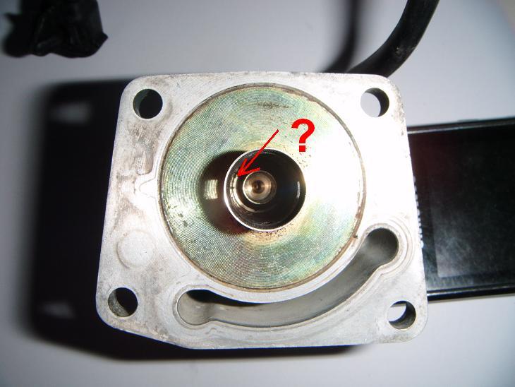

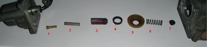

Mam pewnien problem. Zaczelem czyscic przepustnice ale z pewnych powodow musialem odlozyc to na pozniej i po paru dniach gdy zaczelem ja skladac, nie jestem pewny co do kolejnosci montazu elementow przy silniku krokowym.
Zamieszczam foto. z oznaczeniem poszczegolnych elementow i ich ulozeniem kolejnosci i kierunku jak przypuszczam powinno to byc zmontowane.
Wydaje sie byc to prawidlo glownie waham sie z elementem nr.1
I Drugie pytanie czy w zaznaczonym miejscu powinien znajowac sie O-ring (uszczelka) ?
