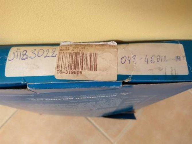

Jakie jest oznaczenie paska rozrządu mitsuboshi dla GE czy ten jest ok?
Od: 20 cze 2008, 10:17
Posty: 331
Skąd: Lublin/Turka
Auto: 626 GH 2.2 163km
Postprzez sebekle » 19 kwi 2017, 15:04
wg jednej z aukcji z ebaya to ok. 133 zęby podobno. fs 135

Postprzez yaro626 » 23 kwi 2017, 20:29
Muszę mieć pewność w 100% czy będzie dobry,może ktoś sprawdzić w jakimś katalogu jak ma gdzieś dostęp.A ten pasek j.w na ile km ma wystarczać?
