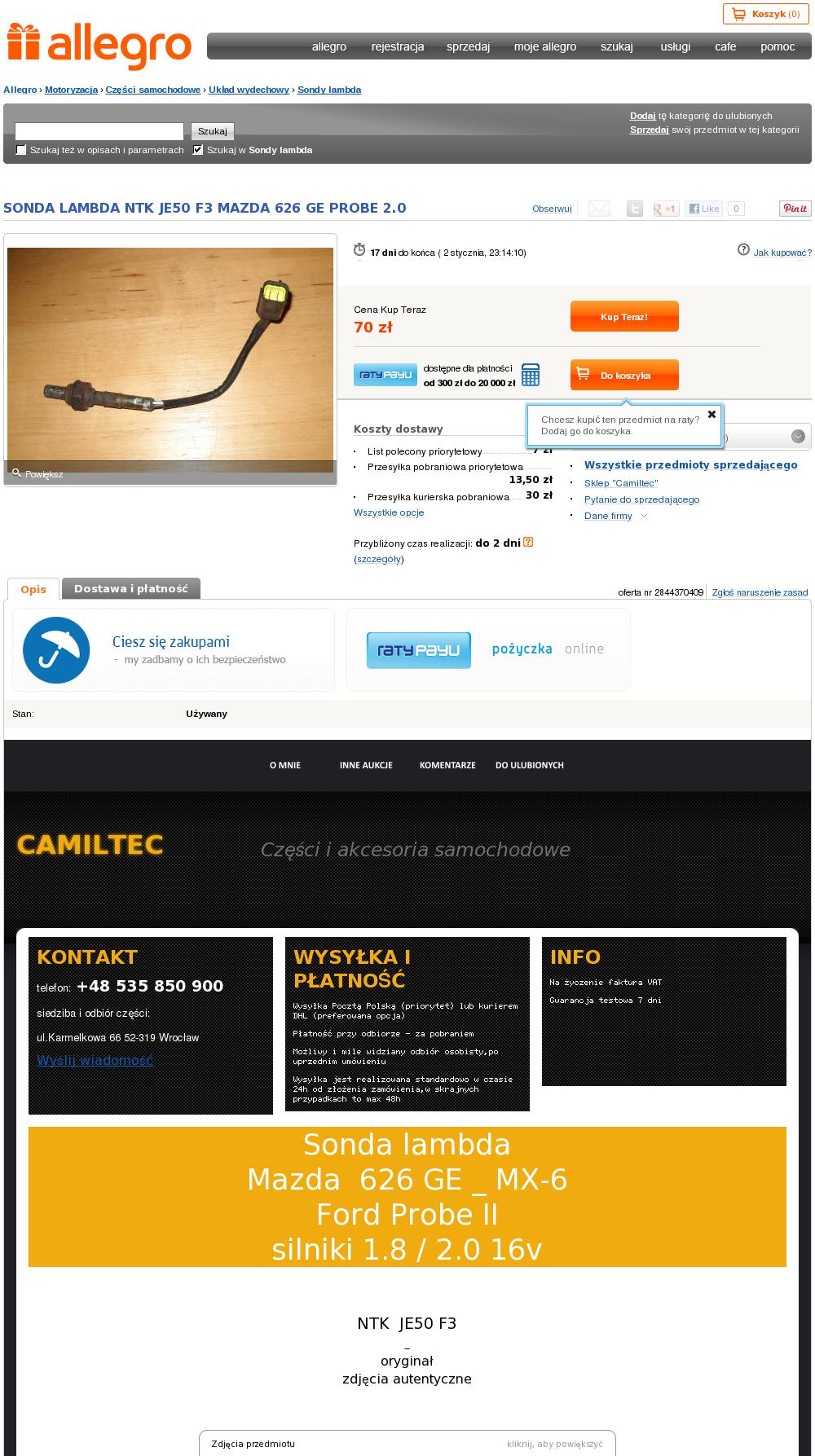

Dla potwierdzenia dzisiaj zrobilem ok 140km i mam blad 17.
Pisze o czyms takim ?
http://allegro.pl/sonda-lambda-ntk-je50-f3-mazda-626-ge-probe-2-0-i2844370409.html
A wie ktoś gdzie mogę taką kupić w okolicach Szczecina ?
