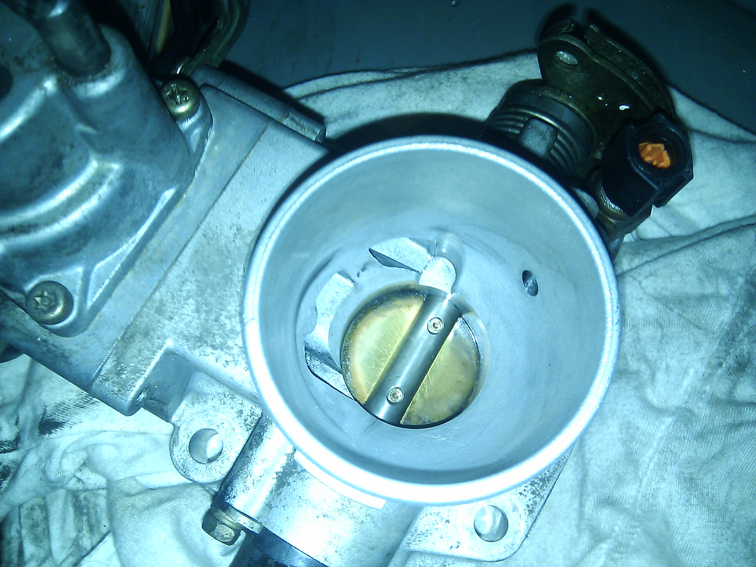

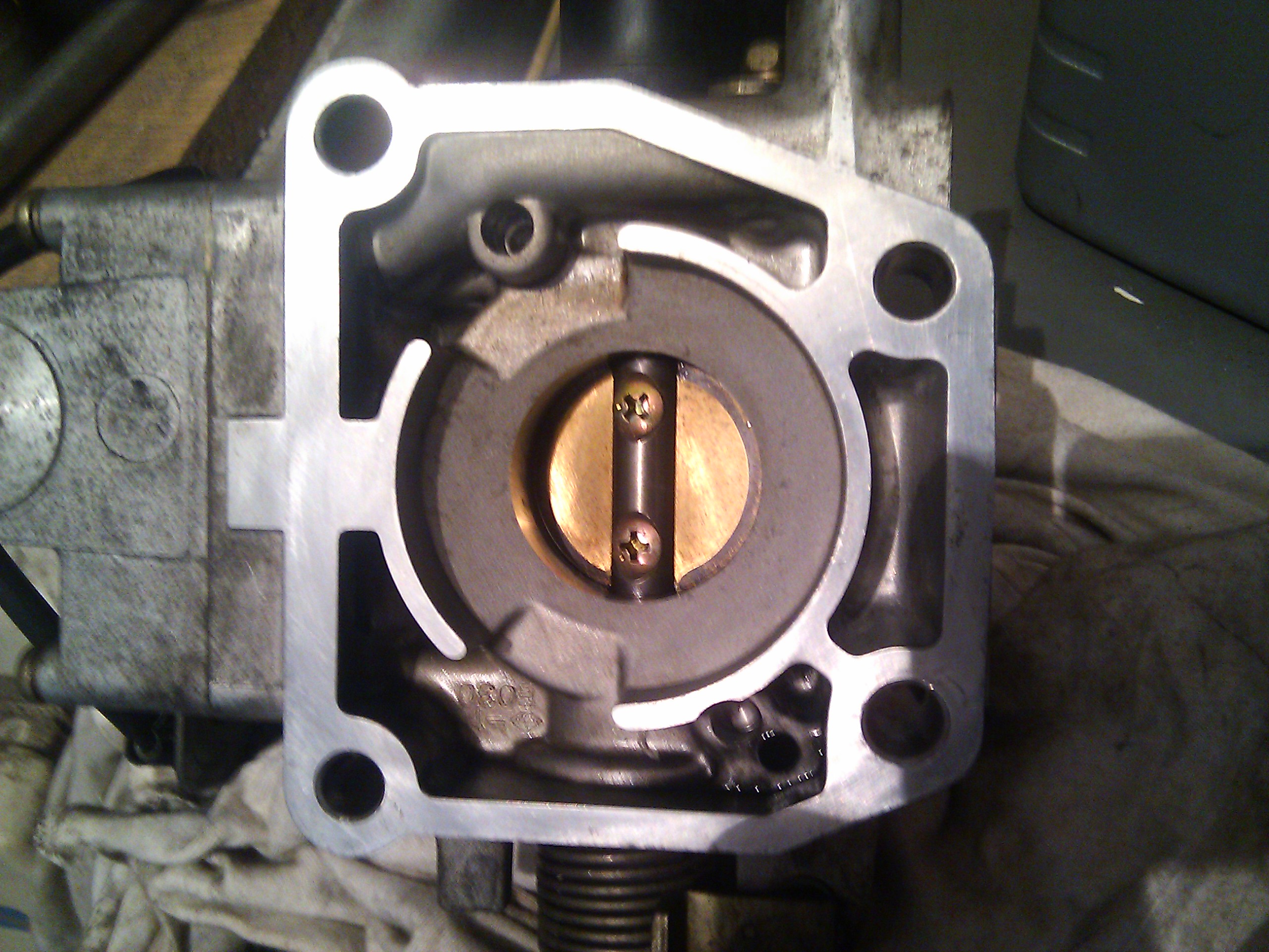

Witam serdecznie
Pojawił sie u mnie problem falowania obrotów lub trzymania około 1500 na biegu jałowym po rozgrzaniu motoru.
Wszystko rozkreciłem ale nie wiem czy isc dalej
łatwo nie było odkręcić niektórych elementów ale jakoś poszło, uszczelki się nie zachowały w ogóle.
Kilka szybkich pytań.
Fotka Nr 8 – czy odkrecać dalej tę część czy lepiej pozostawic ja nie ruszaną. Tam jest jeden wkręt. Patrzac od drugiej strony czarno jak w kominie jest fot 3 i 4
co to jest i do czego słuzy detal na foto 6 i 7?
i jaka sruba odpowiada za regulacje obrotów? nie moge załapać jeszcze tej regulacji jak ją opisujecie.

Po 1 odpowietrz układ- skaczące obroty to zapowietrzona przepustnica.
po 2 ustaw obroty w trybie serwisowym
po 3 skoro zapowietrza Ci się układ to cos masz nie tak, peknieta głowica/ uszkodzona uszczelka pod głowicą ewentualnie parownik. Nie smierdzi niczym z płynu?
po 4 skoro kopci to coś przestawiłeś, możliwe że tps, ewentualnie podciśnienia pomieszałeś.
To co pokazałes to niestety ale obiaw spierdzielonej roboty. Zastosuj sie do wskazówek powyżej, a i regulacji dokonuj tylko i wyłacznie na benzynie.
