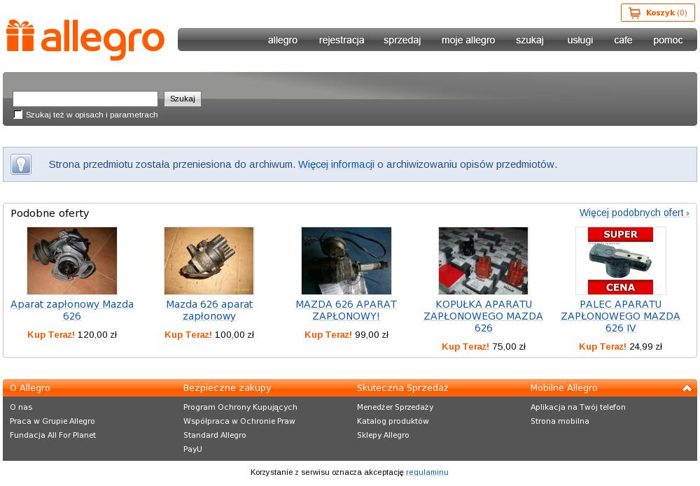

Na allegro oferują za 300 zł nówke za około 150 używaną. Osobiście nie wiem jak te nówki się sprawują czy warto w ogóle w nie zainwestować.
Jak wiadomo nowe nie znaczy dobre tylko nie używane, z kolei oryginalna w dobry stanie może mieć lepsze parametry.
Czy ktoś na ten temat może się wypowiedzieć ?
