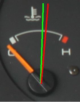

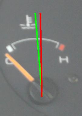

Temp jest na 1/2 skali i wiatrak wylacza sie po chwili.

Postprzez szumki44 » 15 gru 2012, 15:56
jak masz na 1/2 skali to zle :) powinno byc ok 60% norma pracy :)
Przy zielonej silnik ma tem odpowiednia pracy przy czerwonej zalaczaja sie wiatraki w silniku 1.8Fp- 2.0 Fs

Cieply 0,26k (Normalna praca silnika ok 15min ponizje 50% wskazowka, wentylator wylaczony)
