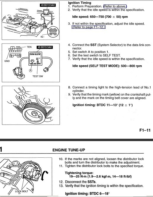

Postprzez derek » 17 wrz 2012, 09:40
Mam taki dylemat. Po ustawieniu kąta wyprzedzenia zapłonu w trybie diagnostycznym na 12 stopni (w instrukcji dla silnika FS ma byc 11-13) wszystko jest ładnie do momentu odłączenia zworki z gniazda diagnostycznego, tzn. przed wyjęciem zworki zapłon stoi idealnie na 12 stopniach przy obrotach jałowych 650, po wyjęciu zworki obroty mam dalej 650 ale kąt skacze w przedziale 8-16 stopni, czy tak ma być?
Dołączam instrukcje po angielsku i jesli dobrze rozumiem to kąt może skakać w przedziale 6-18 stopni czyli u mnie byłoby niby ok?

Postprzez pipstacz » 9 sty 2014, 19:45
No i próbowałem wykorzystać IG- do ustawienia zapłonu diodą LED.
Wychodzi na to, że na czas strzału jest tam masa, a poza strzałem jest plus. Prawdopodobnie impuls jest 4x na obrót (jeszcze sprawdzę kręcąc ręcznie silnikiem). Dałem diodę z rezystorem między IG-, a B+. Migała jak trzeba. Ale, kurcze pióro, nie było w jej świetle widać kreski na kole. Kreskę wcześniej ładnie odczyściłem (jest namalowana żółtą farbą w rowku), skalę też. Silnik w tryb diagnostyczny (TEN zwarty do GND) i jakoś nic.
Całkiem możliwe, że kreska wypadała w jakimś kosmicznym miejscu, do którego nie dosięgałem – w trybie diagnostycznym silnik chodził jak czołg i potwornie spadły obroty (też do ustawienia). Jak zmieniałem rozrząd, to pamiętam że aparat zapłonowy był źle zamontowany – przy kołach rozrządu ustawionych książkowo, znaki przy zębatce rozdzielacza/aparatu zapłonowego nie były zgrane – pewnie ktoś nie uwzględnił tego, że przy wsadzaniu się obraca. Będę musiał to jeszcze poprawić.
Jeszcze o tej diodzie...
Nie wiem czemu, ale po jakiejś minucie się spaliła. Nie wiem o co chodzi. Był oczywiście rezystor, 1,5kOhm – czyli dość spory jak na białą diodę zasilaną z 14,4V. Widocznie w tym miejscu pojawiają się wyższe napięcia. Teraz robiłem na dworze, ale w garażowym cieniu użyję dużo mocniejszego rezystora. Będę meldował postępy.

Postprzez pipstacz » 12 sty 2014, 17:52
Próbowałem z tym ustawianiem zapłonu diodą LED. Dalej dioda często się spala, choć dałem takie oporniki żeby było tylko kilka mA prądu. Albo jakieś skoki napięcia albo pojawia się napięcie w kierunku zaporowym diody, a LEDy tego nie lubią. Dam jeszcze w szereg diodę prostowniczą, np. 1N4007. Albo może popróbuję z jakimś kondensatorkiem 22nF równolegle. Może wtedy dioda będzie trwalsza mimo mniejszych rezystorów.
Dalej lipnie, bo światło słabe i zbyt skupione, że ledwie kreskę widać. A kreska lata. Ale to może dlatego, że są ogólne problemy z zapłonem – okazało się, że oprócz zrąbanego palca i kopułki, to jeszcze jeden przewód WN ma oderwaną końcówkę.
Jeszcze uzupełnię kwestię znaków na rozdzielaczu. W rzeczywistości jest trochę bardziej skomplikowanie niż w instrukcji:
Obrazek Obrazek
Na korpusie aparatu jest kanciasta kreska, a obok taka obła. A znaki są niby dwa. Ale tylko jeden jest prawidłowy – to drugie, to kołek-tulejka która pełni rolę nitu. Także po włożeniu znak_nie_będący_nitem powinien być w pozycji takiej jak na 2. zdjęciu, a przed włożeniem tak jak na... no nie zrobiłem zdjęcia... powinien być jeszcze bardziej w prawo. Tak mi się wydaje :) .
