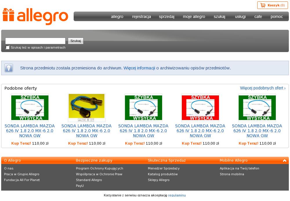

dosc kiepska chyba skoro teraz przestala dzialac. ja kupilem dokladnie taka
http://allegro.pl/sonda-lambda-mazda-62 ... 31546.html a przejechalem na niej okolo 30 tys km. moze ktos odp na pytanie czego dotyczy blad 17 a czego 15? oba sondy lambda ale jednak czyms sie roznia skoro sa dwa inne.
http://allegro.pl/sonda-lambda-mazda-62 ... 31546.html a przejechalem na niej okolo 30 tys km. moze ktos odp na pytanie czego dotyczy blad 17 a czego 15? oba sondy lambda ale jednak czyms sie roznia skoro sa dwa inne.Mazda 626 2.0 16V 115KM 93r.
