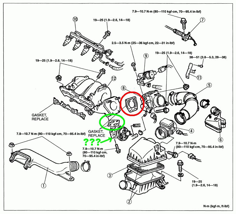

Cztery pytania:
1. Na rysunku wstawionym przez kolegę Comin widać uszczelkę między przepustnicą, a kolektorem dolotowym (zaznaczyłem na czerwono). Na szczęście kolega Stuk wstawił jej skan (viewtopic.php?p=289643#p289643)
Ale z czego jest zrobiona fabryczna uszczelka? Też karton?
2. Co to jest ta druga uszczelką co ją tam widać (zaznaczyłem na zielono(? Tak w ogóle, to co to za interes ona mocuje do przepustnicy? Chyba, że nie do przepustnicy, tylko do kolektora – wtedy spokój. Choć i tak jestem ciekaw co to za element (EGR?):
3. Na rysunku z EPC (uwaga! rysunek jest do góry nogami – ja tego nie wymyśliłem) widać inne "stadium rozkładu". Widać kolejną uszczelkę – między przepustnicą, a elektrozaworem IAC (czyli tym niby-krokowym). Czy ona też się rozlatuje podczas rozkręcania wszystkiego?
4. Dopiero się dowiedziałem, że przepustnica jest podgrzewana wodą z układu... Czy którakolwiek z tych uszczelek ma kontakt z płynem chłodniczym? Inaczej mówiąc: czy płyn tylko wlatuje jednym króćcem, krąży po przepustnicy i wylatuje drugim, czy może przemieszcza się między elementami łączonymi na uszczelkę?
Pytam aby oszacować na ile ważne jest wcześniejsze zadbanie o super uszczelki, a na ile można na to przymknąć oko. Czy jest możliwość, że płyn wypłynie przez uszczelkę?
Z góry dzięki za odpowiedzi :) .
1 uszczelka kartonowa
2 uszczelka egru- egr przykręcany do kolektora ssąxcrgo.
3 czasem tak czasem nie.
4 płyn styka się z uszczelką nr 3.
Wszystkie uszczelki można dorobić samemu.

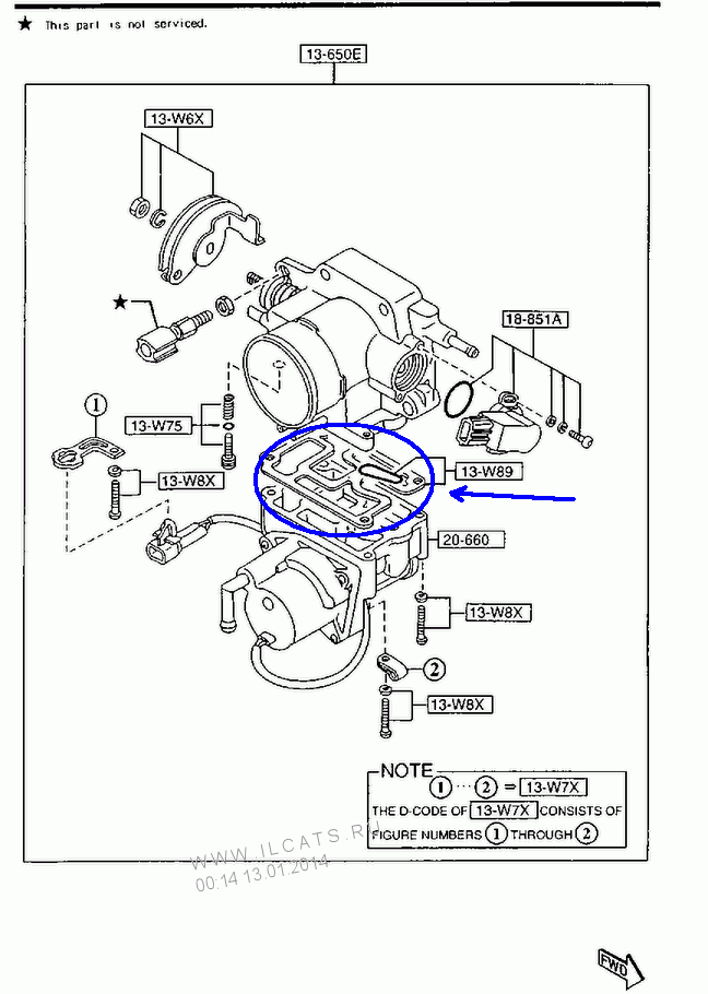

3. – ta uszczelka między przepustką, a IAV – też z kartonu? Bo na kolejnej ładnej fotce kolegi Stuk:
... widać takie "jajeczko" z chyba gumy. Rozumiem, że oprócz niego, jest też uszczelka na całość, prawda?
4. – Skoro tam jest ciecz... zwykły, nieimpregnowany karton by chyba ciekł. Kurcze, nie wiem jak to zrobić. Niby można strzelić wszystko na Dirko albo Reinzosil, ale jakby przyszło to znowu rozpoławiać, to pewnie sklei się na amen :| . Chyba, że...
5. Chcę wszystko bardzo dokładnie oczyścić. Czy będzie wystarczający dostęp do "bebechów" bez odkręcania IAV od przepustnicy? Może dałoby radę bez większej demolki.
6. Czyszczenie IAV – nie bardzo wiem jaką ma budowę... czy żeby go dobrze przepłukać jakimś spirytem, to trzeba go wysterować jakimś napięciem? Np. puścić przez żaróweczkę niewielkiej mocy (np. 1,2W albo mniejszą) aby ograniczyła prąd i wtedy czymś siknąć?

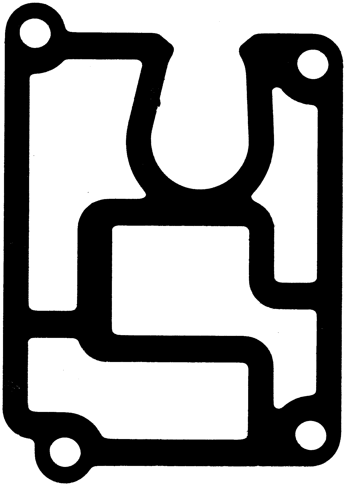

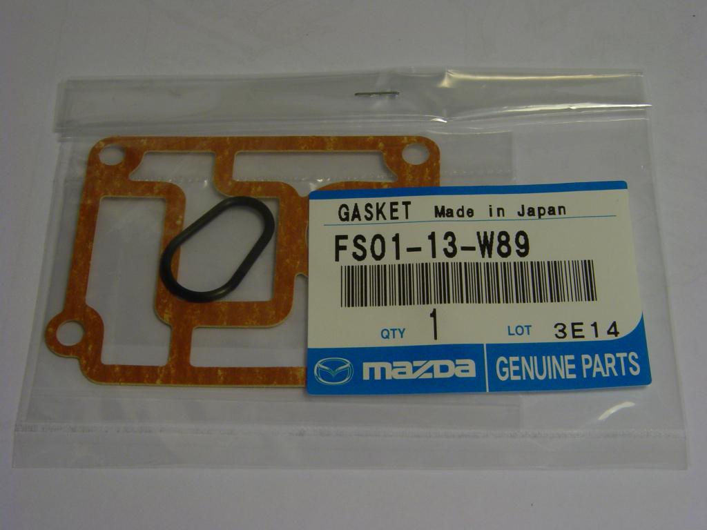

Jakby ktoś chciał, to wrzucam skan uszczelki FS01-13-W89 (cena 49 zł), która spaja przepustnicę "zasadniczą" oraz część z termostatem i zaworem IAV:
Można sobie wydrukować i wyciąć. Zdaje się, że jest zrobiona z preszpanu, czyli prasowanej tektury – da się dostać w papierniczych (np. niektóre teczki są z tego). Grubość około 0,5-0,6mm. Oczywiście gumki już się nie wytnie, bo gumowa, ale ona raczej się nie rozleci (tylko spłaszczy). Ewentualnie można tylko gumkę zastąpić jakąś pastą uszczelniającą.

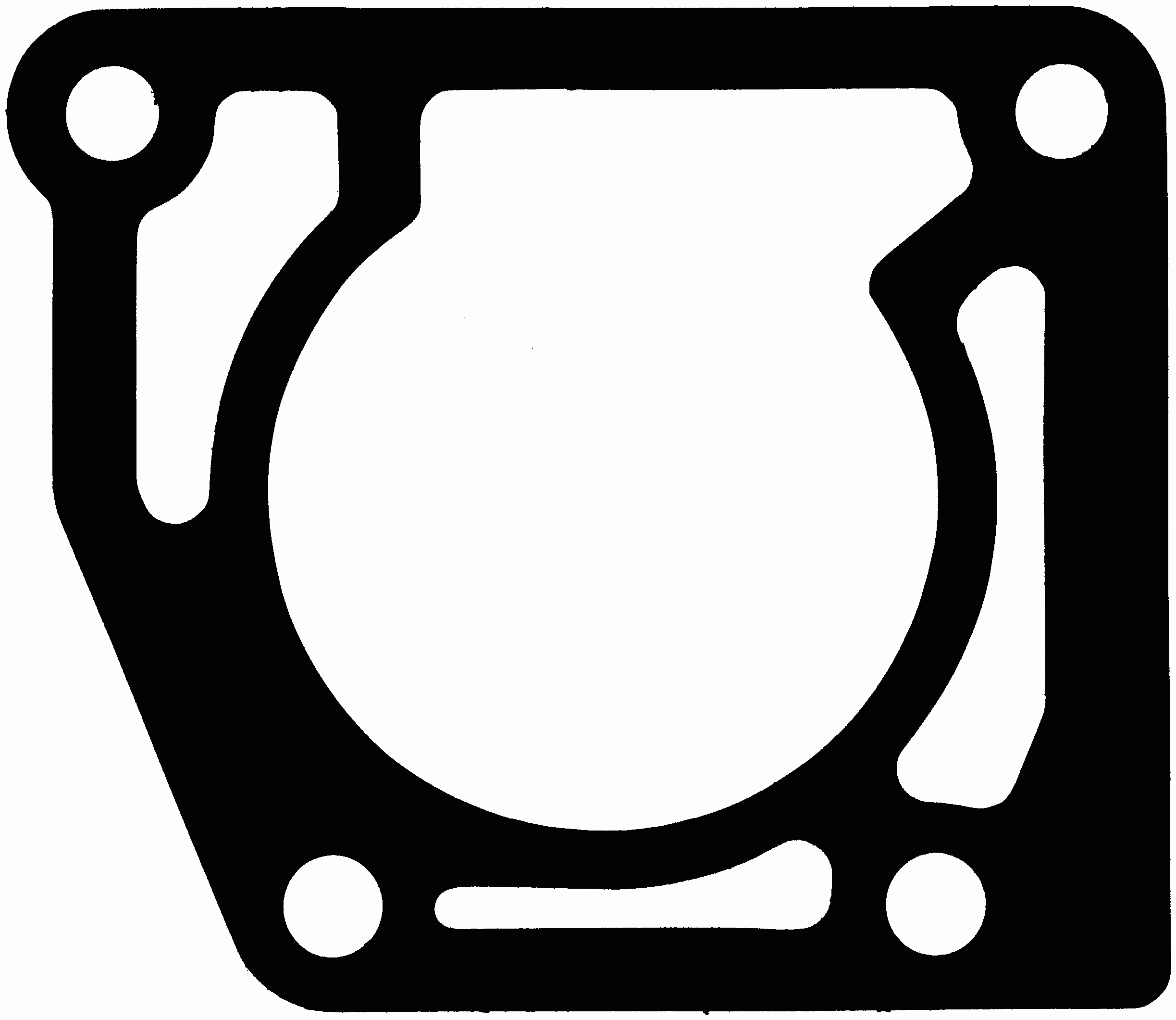

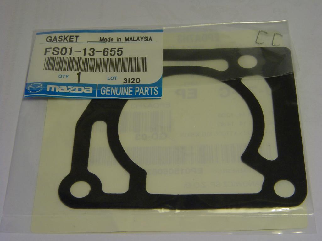

Wstawiam też skan uszczelki FS01-13-655 (cena 26 zł) – między całym modułem przepustnicy, a kolektorem dolotowym. Wiem, że już był, ale ten jest w większej rozdzielczości. Grubość taka sama jak tej pierwszej.
Rozdzielczość 600dpi – przy drukowaniu należy wyłączyć wszelkie skalowania i autodopasowania, np. w programie IrfanView wybieramy opcję "Rozmiar pierwotny (wg wartości DPI)".
