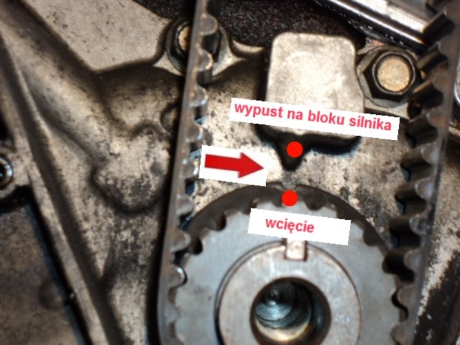

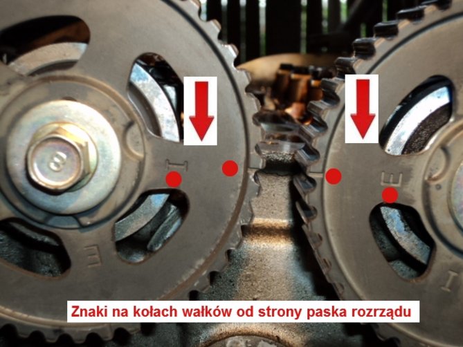

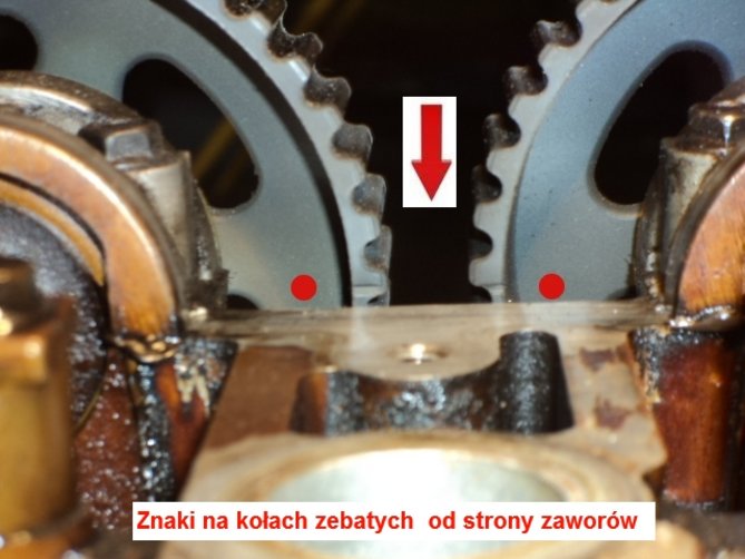

11. Ustawiamy rozrząd na znaki(na kółkach w głowicy I i E powinno sie pokrywać znak na wale powinien pokrywać się ze znakiem na bloku)

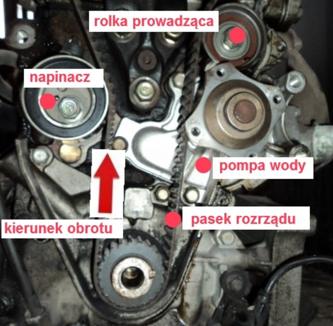

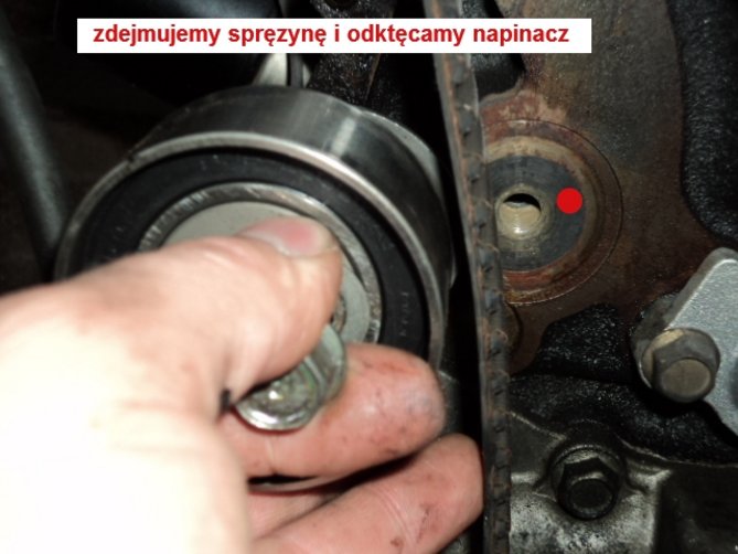

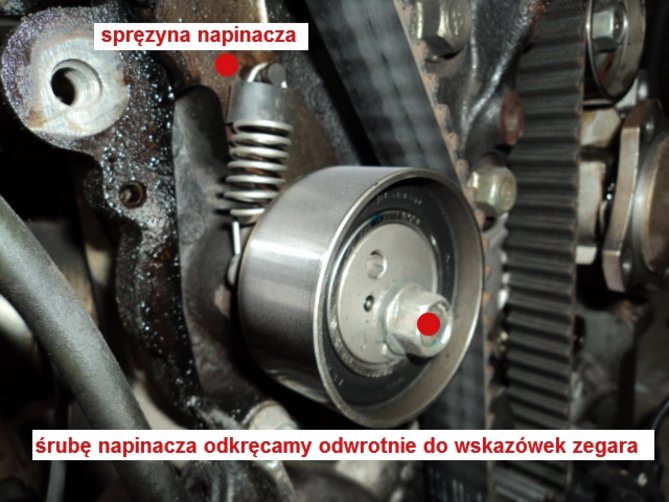

12. Luzujemy napinacz
13. Zdejmujemy pasek
14.Odkręcamy napinacz i rolke prowadzącą

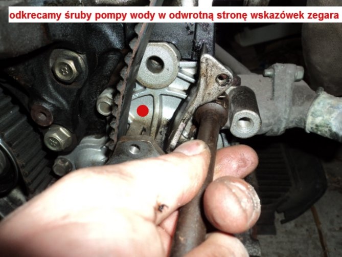

15. Odkręcamy pompę wody(jeśli nie wymieniamy pomijamy ten punkt)

Napinacz zakładasz zakładasz sprężynkę przesówasz napinacz w stronę paska tak aby sie napiął i dokręcasz, on i tak wróci i pasek będzie luźny.

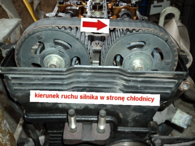

Zauważyłem potrzebę fotek a więc dodaję
Dopisano 4 maja 2013, 12:10:
Dopisano 4 maja 2013, 12:31:
Załączam także filmik z wymiany napinacza paska rozrządy Mazda 626 2.0 16V GW GF 116 KM FS
http://hostuje.net/file.php?id=2abd29de ... 0dee0e06dd
<czytaj> <czytaj> <czytaj> <czytaj> <czytaj> <czytaj> <czytaj> <czytaj> <czytaj>

Postprzez todi » 30 mar 2014, 11:09
przepraszam że piszę pod spodem ale mam takie pytanie odnośnie wymiany rozrządu ponieważ wymieniłem rozrząd pompę ustawiam znaki no i właśnie nie mogę ustawić z tego względu że jak ustawię znaki już i chcę założyć napinacz to mi się to przestawia i tak za każdym razem a więc najpierw mam przykręcić napinacz a następnie wsunąć pasek na koła czy jak? bo męczę się i męczę i nadal to samo :( pozdrawiam i czekam na odpowiedź
sprzedam czesci do mazda 626 2.0 16v 1993r. Tanioo :)
Od: 22 lip 2012, 12:36
Posty: 145
Skąd: Sochaczew
Auto: Mazda 3 2.0 Top Sport 2004r.
Postprzez noxes » 30 mar 2014, 22:06
Nie może się przestawić. montujesz rolkę, pasek i napinacz, napinasz pasek i dokręcasz napinacz.

Postprzez zawisza gruszka » 11 maja 2014, 19:49
panowie co się stanie jeżeli się ustawi cechy odwrotnie na kołach widzę że każde ma dwie cechy,
I- E jest prawidłowe ale jeszcze można np E-I albo I-I czy E-E ??
