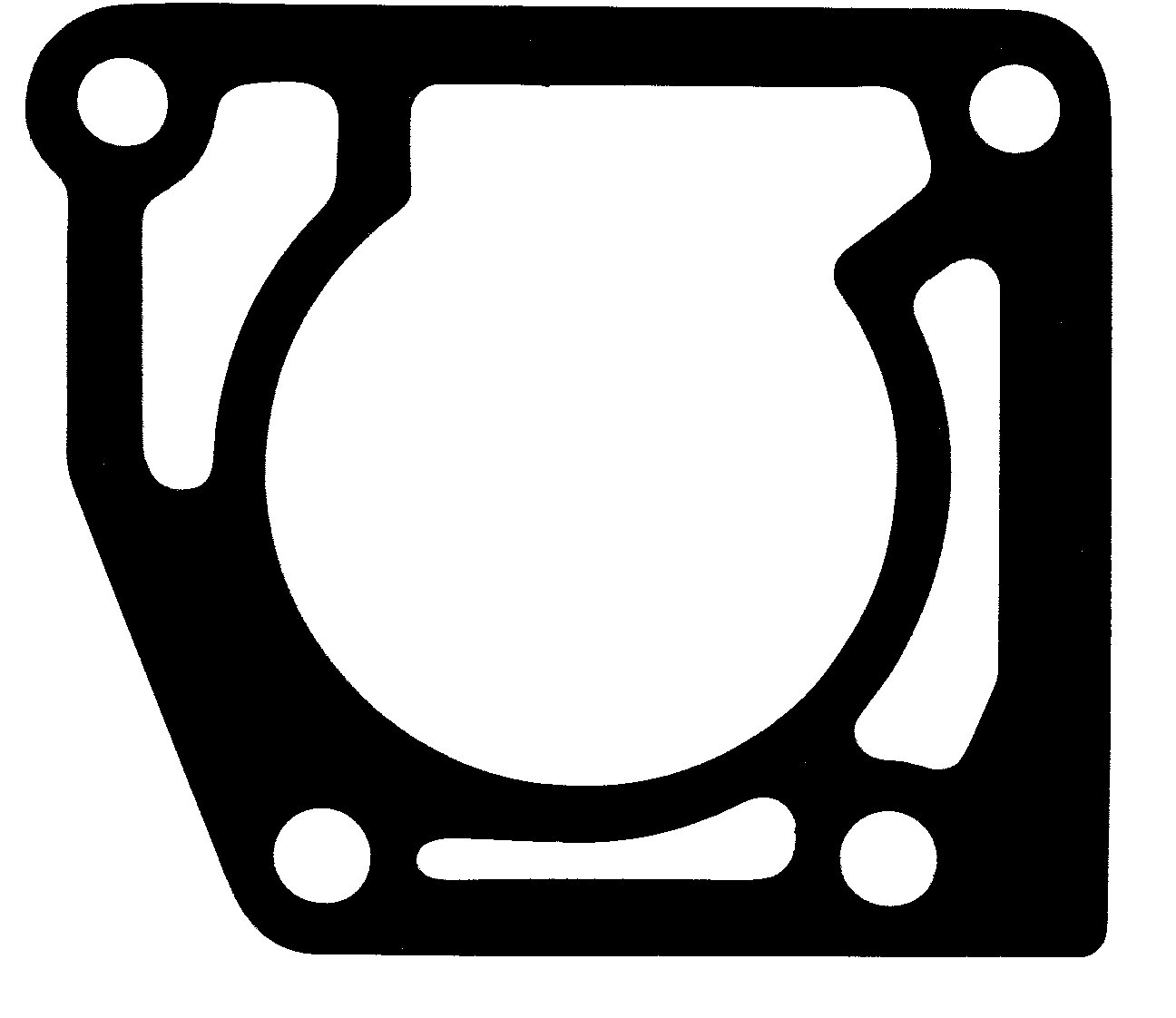

Postprzez dgolf » 20 cze 2016, 21:09
Dzięki, parametry idealne. Teraz nowa uszczelka i montowanie.
Wzór uszczelki przepustnicy do druku i wycięcia
