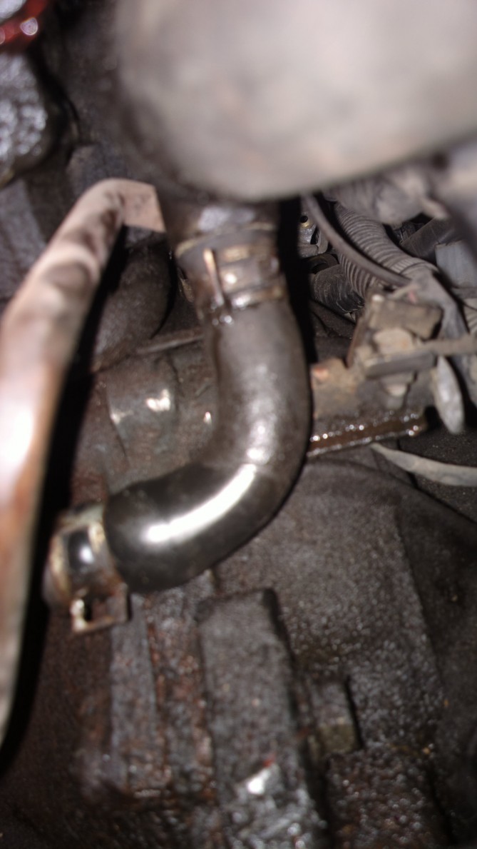

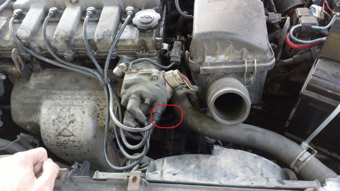

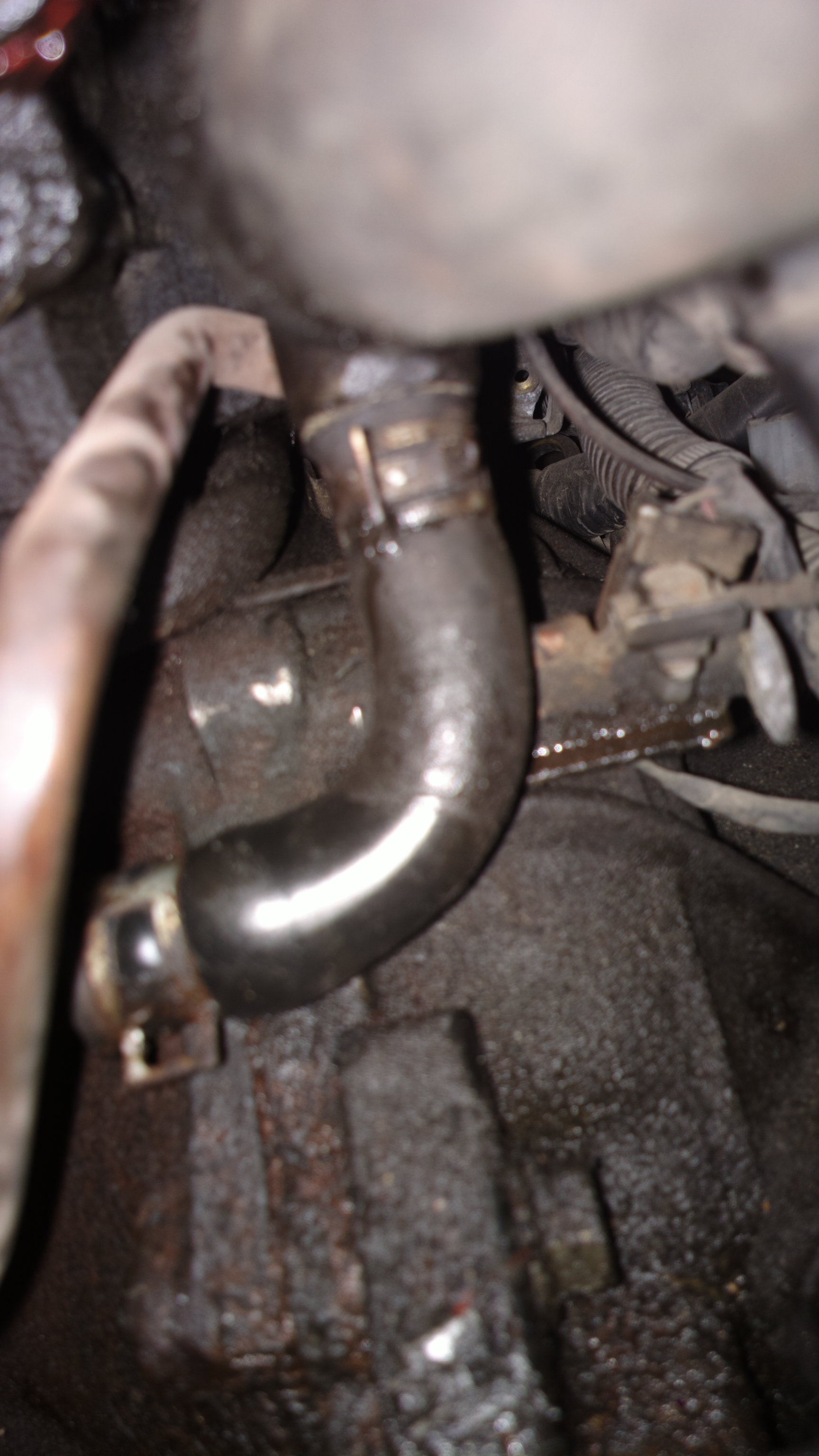

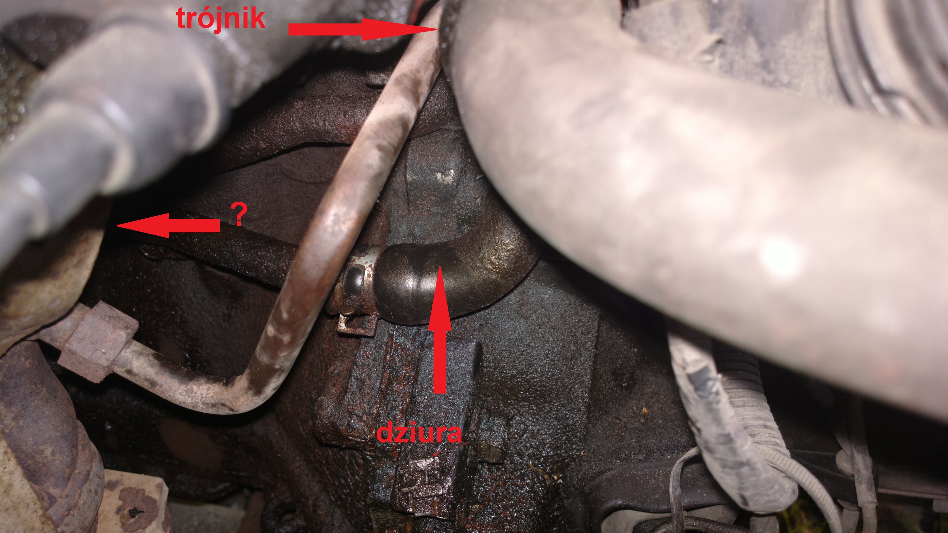

Problem polega na nieszczelnym przewodzie chłodnicy (wydaje mi się że chłodnicy). Nie jest to jednak ani górny ani dolny przewód. Winowajca umieszczony jest nad zaworem do odpowietrzania sprzęgła. Jest to krótka (ok 20-30 cm), gumowa rura, wygięta pod kątem 90 stopni, połączona trójnikiem z górnym przewodem chłodnicy. Cały pic polega na tym, że nie mogę nigdzie znaleźć fachowej nazwy owej części aby móc ją zamówić. W sieci jest za to mnóstwo długich przewodów górnych i dolnych przyłączanych bezpośrednio do chłodnicy ale nie mogę znaleźć tego krótkiego węża (widywałem na fotkach podobne ale do innych modeli i nie wiem czy będą pasować).
Samochód to Mazda 626 GE 1996 2.0i + LPG
W załączeniu fotki przewodu.
Nieszczelny przewód chłodnicy 626 GE

a nie lepiej zamiast szukać takiego przewodu, kupić kawałek gumowego węża o takiej samej średnicy?

Wielkie dzięki za odpowiedź.
Zastanawiałem się nad takim rozwiązaniem ale miałem wątpliwości czy nie musi być to przewód o określonych parametrach (np. odporność na ciśnienie). Skoro jednak wystarczy jakikolwiek solidny kawałek węża, jutro gonie w miasto na poszukiwania.

Płyn ucieknie i koniecznie odpowietrz. A wąż kup taki jak do gazu dają tylko dobrej firmy i będzie ok.
Odrazu kup dwie dobre opaski i skręć nimi, bo metalową rurkę masz skorodowaną i będzie leciało jak poruszysz, po za tym przewód gazowy jest twardy i też może nie docisnąć,

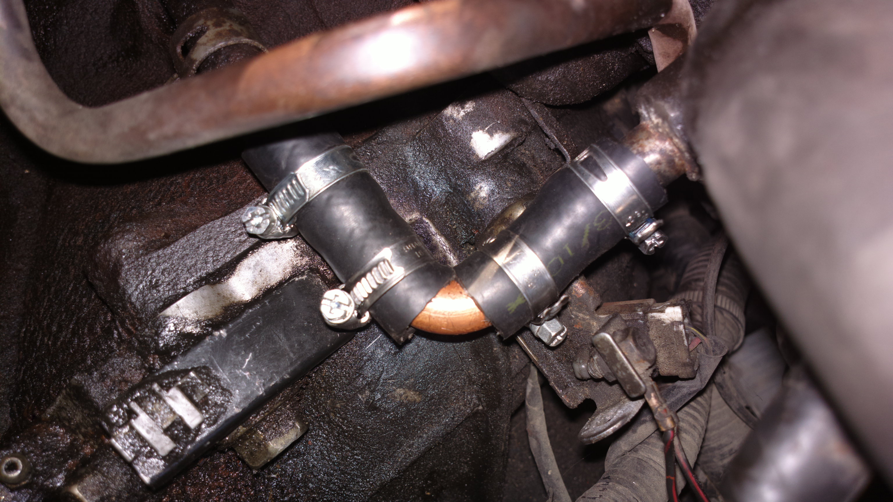

Witam ponownie,
przepraszam za tygodniową zwłokę ale nie miałem czasu przysiąść do komputera.
Chciałbym serdecznie podziękować Panom za pomoc i poświęcony czas.
Co do wężyka to nie mogłem znaleźć nic pasującego bo każdy, którego próbowałem przełamywał się na zgięciu gdyż odległość pomiędzy rurkami jest zbyt mała. Wpadłem więc na pomysł ażeby pomiędzy dwa krótkie przewody wstawić kolano (pod ręką miałem akurat miedziane). Wygląda to dziwnie ale co najważniejsze działa. Układ odpowietrzyłem i wszystko hula jak powinno.
Po raz kolejny dzięki Forum nie dałem zarobić mechanikowi, jeszcze raz dziękuję i pozdrawiam.
W załączeniu fotka "złącza".
