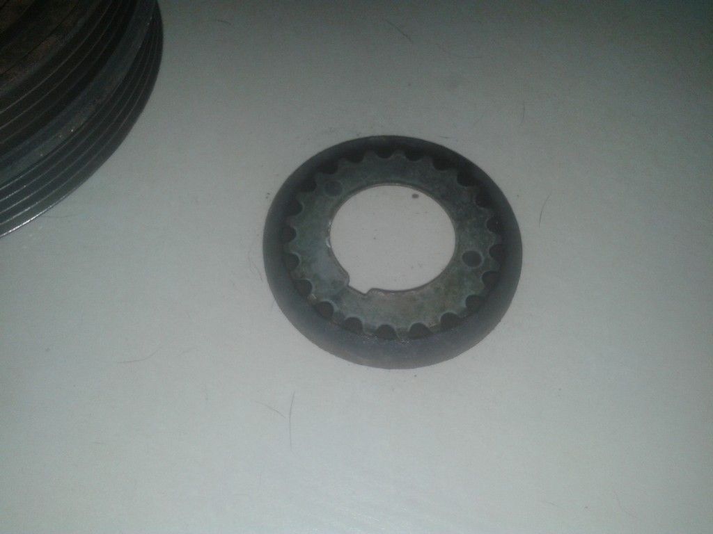

Postprzez MX6-CZARNY » 16 lip 2013, 17:45
Jak 2cm dziura? Ja będe niedługo jechał na miasto to wezmę z garażu to co mam i Ci to pomierze i podam oznaczenie jak będzie widoczne.
Buuu... Mazdy już nie ma...
Od: 1 maja 2013, 20:44
Posty: 216 (0/5)
Auto: Cupra 1M
Postprzez glowa160 » 16 lip 2013, 18:31
ok dzieki wielkie.
no masz w kole wyciete miejsce na klina 5mm. a u mnie sie wyrobila ta dziura na 2 cm. moge podeslac zdjecie jak bedzie potrzebne.
Mazda 626 2.0 16V 115KM 93r.
"Zaczynam czuć smak życia kiedy jestem na krawędzi, kiedy budzik ma dwie paki a w powietrzu guma śmierdzi. Chciałeś pokoju no to szykuj się na wojnę. Nie goni mnie śmierć. Raczej ja tę ku*we dorwę. Tylko po to by zaśmiać się jej prosto w twarz. Popatrzeć chwile i podkręcić mocniej gaz! Zostawić ją w tyle. Tyle ile się da. Niebezpieczna gra, która nie zna słowa 'strach'!"
Od: 14 maja 2009, 16:21
Posty: 11
Skąd: Opatów
Auto: Mazda 626 2.0 16V 115KM 93r.
Postprzez MX6-CZARNY » 16 lip 2013, 20:20
Nie potrzeba zdjęcia. A mnie tak ta sprawa nurtowała, że byłem przed chwilą sprawdzić to ponownie. Okazało się, że wprowadziłem Cie w błąd. Jest podkładka, której praktycznie nie widać jak jest założona. Załączam zdjęcia niżej. A na kole nie znalazłem oznaczenia, jak coś mam do sprzedania razem z tą podkładką, zdjęte z 2.0B FS, 60zł+wysyłka, pobranie lub wpłata na konto.
