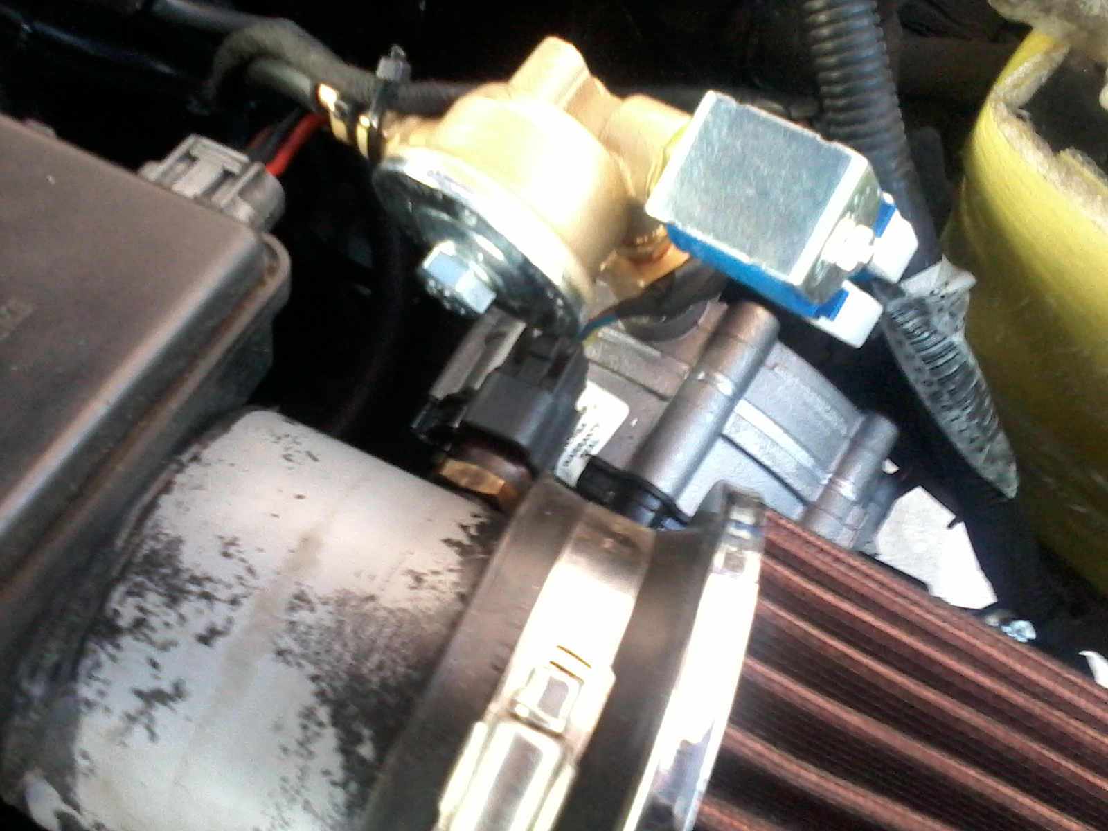

Postprzez argosan » 15 lut 2017, 16:54
Powiedzcie Mi co robicie z tym czujnikiem wpietym w puszke w 2.0fs ? Chcialem stozek dac odrazu na przeplywke ale nie wiem co wtedy z tym czujnikiem
Od: 7 lis 2007, 00:57
Posty: 23
Auto: Mazda Premacy CP 1.8 16V
Postprzez lucky-luciano » 15 lut 2017, 20:03
Miałem kiedyś MX-6 z FS i, o ile dobrze pamiętam, to czujnik temperatury powietrza. Najprościej zrobic mały otwór w złączce silikonowej i tam wkręcic bardzo ciasno czujnik. Niestety nie mam już zdjęc mojego dolotu... Pasuje od KLa, trzeba tylko dokupic jedną, albo dwie inne złączki.
