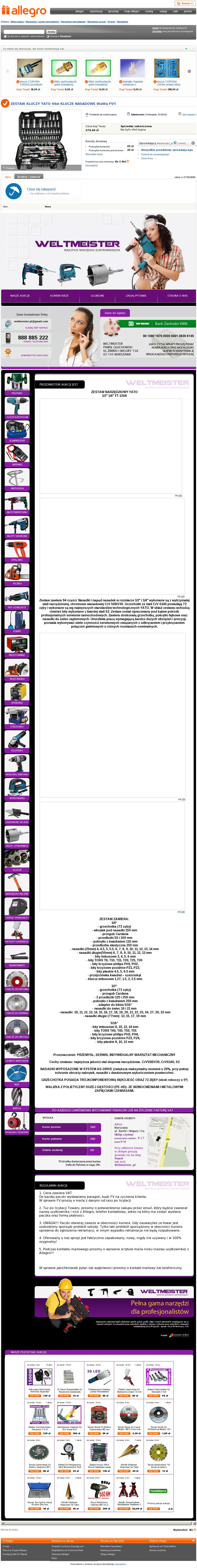

Klucze jakie posiadam to takie:
http://allegro.pl/zestaw-kluczy-yato-94el-klucze-nasadowe-wawa-fv-i2770633096.html
kiedyś sobie kupiłem i końcu mam okazje je troszkę wykorzystać.
Oczywiście po za tymi też mam inne, ale te są najporządniejsze jakie mam.
