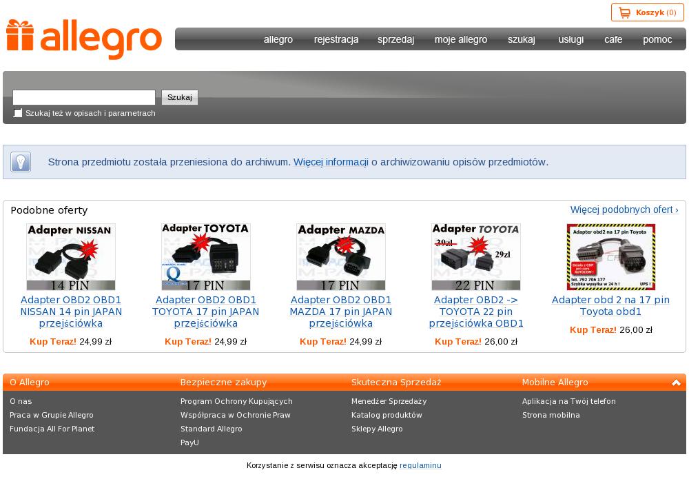

Ok,nagram jeszcze raz i podeślę ci filmik.kamilspider napisał(a):yaro626 daj link do swoich błędów to Ci też odczytam.
To jest adapter z obd2 na obd –jacol134 napisał(a):Ale czy za pomocą tego adaptera można odczytać kody OBDI bo OBDII to już inne wejście chyba?
http://allegro.pl/adapter-obd2-mazda-ni ... 21789.html

yaro626 Ten po prawo na dole czyli od Toyoty niby jest podobny, ale nie wiem.
jacol134 Raczej nie, po prostu dioda mocniej świeci (dziwne, że się nie spaliła). Ja mam zrobiony tester z takiego paska z 3 diodkami, które już są na 12V.
