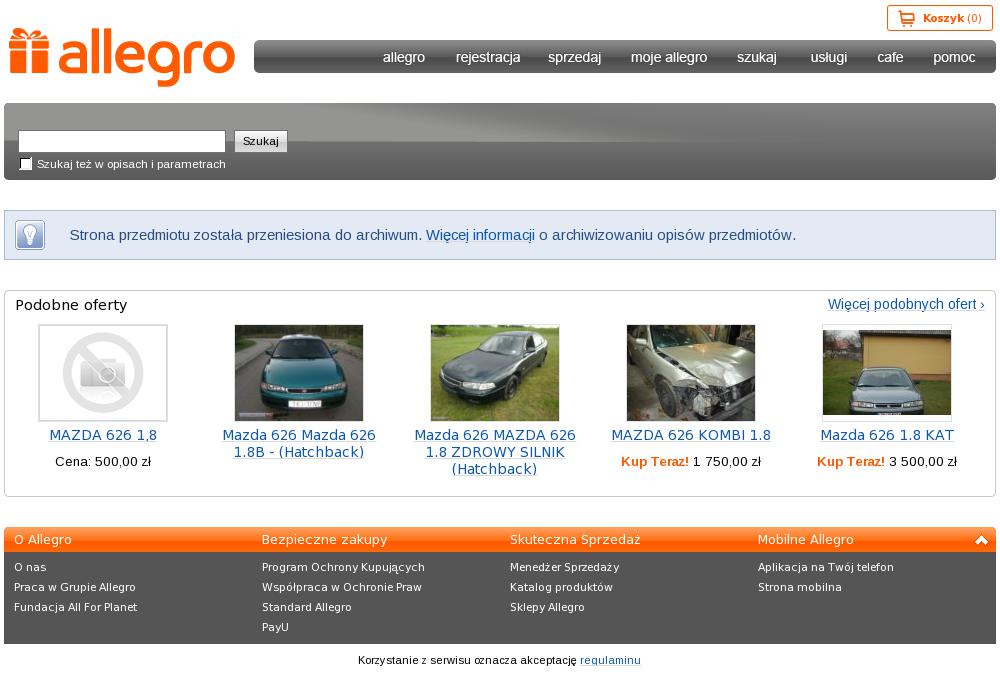

Postprzez wasylSDZ » 1 sty 2011, 14:40
za popielniczka ;) albo pod ;)
i tak wyglada : http://allegro.pl/mazda-626-1-8-16v-96r ... 43997.html
nie pisz posta pod postem tylko edytuj poprzedni ;) bo beda krzyki :P
