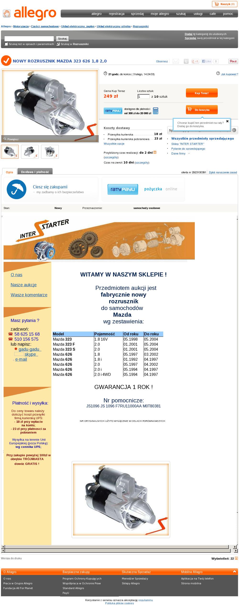

Postprzez wojtek75 » 2 lut 2013, 13:01
Na 99,9% mam problem z rozrusznikiem (Mazda 626 GE 2.0 FS r.prod 1992. Stało to się dość szybko (w ciągu tygodnia)Głośno kręcił aż przestał kręcić. Stuknięcie elektromagnesu słychać , lapmpki przygasają ale nie kręci. Akumulator itp ok.
Tak jak tu większość powyżej z Was pisze tego typu objawy to zawieszające się/ zużyte szczotki i tulejki ewentualnie.
Pytanie następujące – czy jestem w stanie na "slepo" kupić te części zanim wyjmę rozrusznik czy koniecznie trzeba najpierw wymontować, zobaczyć co jest i dopiero szukać... Czy ktoś z Was dysponuje informacjami o numerach części abym mógł to kupić w jakimś sklepie .
Znalazłem w internecie stronę http://www.as-pl.com/ , tu mają cześci do alternatorów i rozruszników ale która dokładnie to część występuje w tej Maździe 626 GE 2.0i r. prod. 1992.
Aaa kupię nowy...Przynajmniej będzie szybko i długo spokój...Do końca żywota auta;–)
http://allegro.pl/nowy-rozrusznik-mazda ... 00391.html
Jakby ktoś szukał samych części wymiennych do rozrusznika to proszę oto strona:
http://www.as-pl.com/p,produkt_S5037
