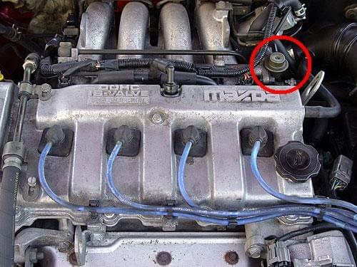

Postprzez waldii » 29 gru 2008, 20:44
chyba chodzi o elektrozaworek podcisnienia,ktory struje regulatorem cisnienia paliwa na listwie wtryskowej

Postprzez waldii » 29 gru 2008, 21:37
jurekpr napisał(a):Czy może on być sprawcą takich objawów jak napisałem wyżej?
wątpię :|
a regulator cisnienia paliwa to taka mala grucha.Z niej u gory idzie cienki wezyk podcisnienia do wlasnie tego elektrozaworka
waldii
Postprzez qbass » 30 gru 2008, 00:24
waldii napisał(a):chyba chodzi o elektrozaworek podcisnienia,ktory struje regulatorem cisnienia paliwa na listwie wtryskowe
Też o tym pomyślałem, ale objawy nie takie.
