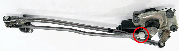

Postprzez dgolf » 29 paź 2012, 10:25
Witam. Przy zalegającym na przedniej szybie śniegu włączyłem wycieraczki, strzeliło i rozłączył się mechanizm w miejscu wskazanym na zdjęciu. Jest tak jakby kulka wciskana w plastik. Wciska się ponownie, ale jest na tyle luźne , że po kilkunastu obrotach rozłącza się ponownie. Więc moje pytanie – czy można dokupić ten element, czy w ogóle jest to naprawialne?
Mechanizm wycieraczek
Obrazek Obrazek
Od: 5 cze 2009, 19:25
Posty: 221
Skąd: Łodzkie
Auto: 626 GE 2.0 FS 116KM 1995r. + LPG KME Diego
Postprzez makak » 29 paź 2012, 12:44
Miałem coś podobnego w poprzednim aucie i rozwiązałem problem wiertarką ;) Nie wiem na ile u Ciebie ten bolec wystaje ale u mnie wystarczyło żeby wywiercić małą dziurkę a następnie włożyłem tam kawałek gwoździa i zakrzywiłem z dwóch stron :D Od dwóch lat zdaje to egzamin i nie ma problemu z nagłym rozłączeniem ;)

Postprzez dgolf » 29 paź 2012, 14:15
Podjechałem jednak na szrocik i cały mechanizm za 40zł, wszystko w dobrym stanie. Przesmarowałem i hula. Był tylko problem z ustawieniem punktu aby wycieraczki w idealnym położeniu się wyłączyły. Ale rozpracowałem :)
