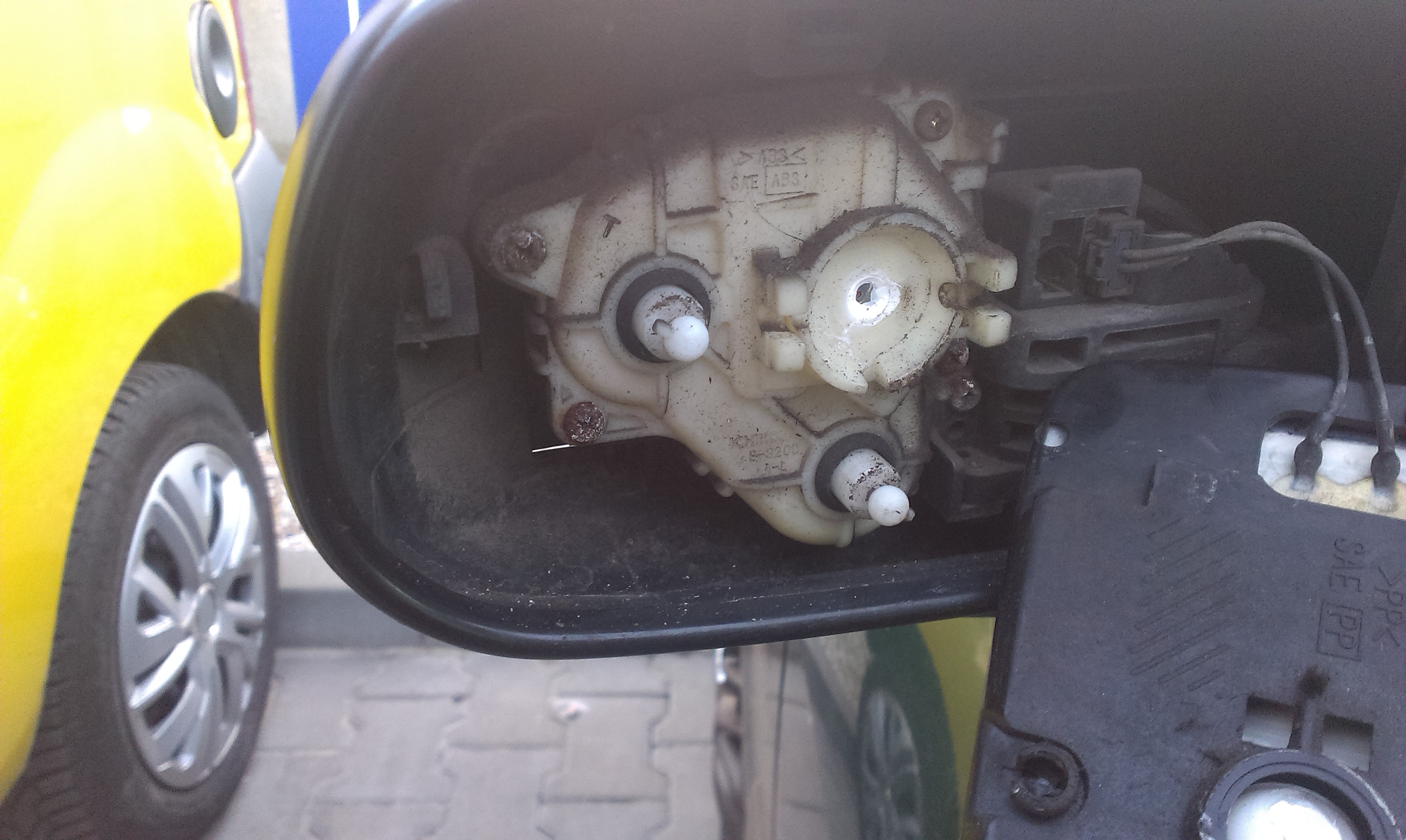

Na zdjęciu widać otwór centralny, w którym znajduje się wykręcany przegub, na którym porusza cię całe lustro a poniżej i po prawej są wczepy do cięgien ustawienia stron lustra. Będąc przekonany o tym, że w części centralnej jest kula, którą się wypina podważając ramę lustra uszkodziłem mocowanie.

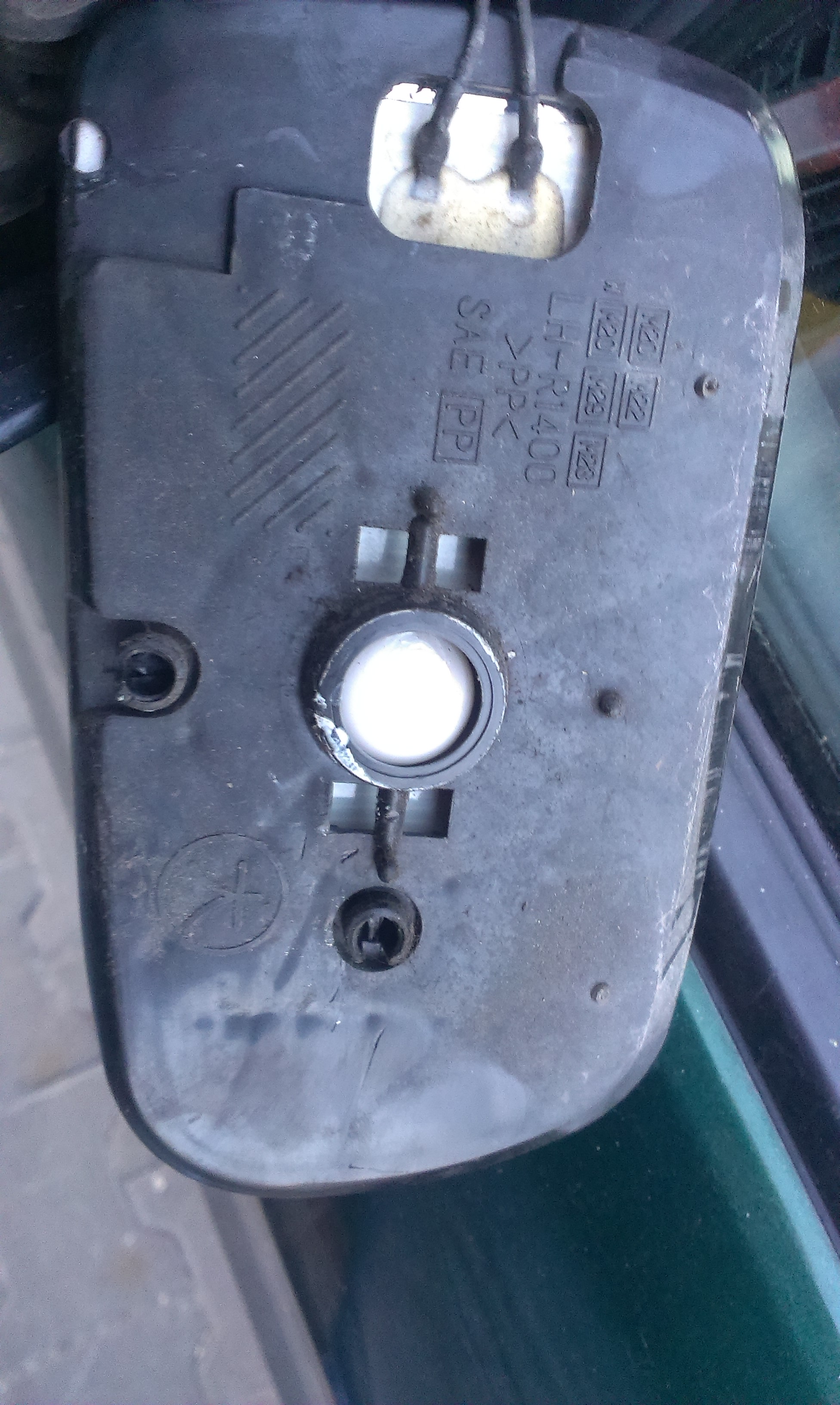

Na zdjęciu widać w części centralnej przegub, który został w środku między ramką a lustrem.
Paskudne uszkodzenie mocowania przegubu. Plastik ten jest bardzo trudny do sklejenia, ale specjalny klej do plastików typu PP i PE sobie poradził.

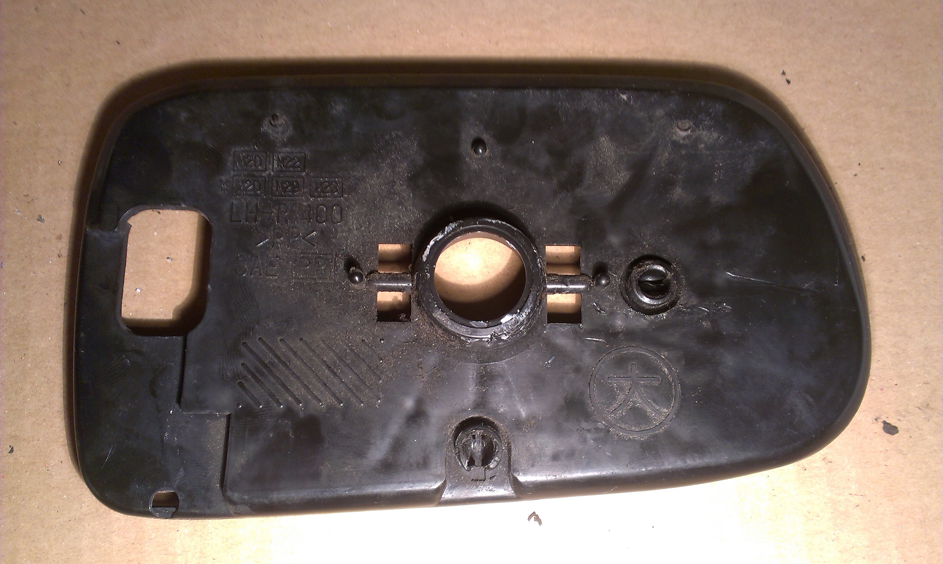

Ja osobiście zamówiłem wkład już z klejem na tylnej części i z elementem grzewczym. Niestety wyjście na przewody nie znajdowało się w połowie lusterka tak jak w oryginale (patrz zdjęcie 2) tylko w górnej części lusterka, dlatego musiałem wyciąć odpowiedni otwór w obudowie wkładu. Mogłem oczywiście odesłać towar i zamówić odpowiedni, ale zależało mi na czasie.
