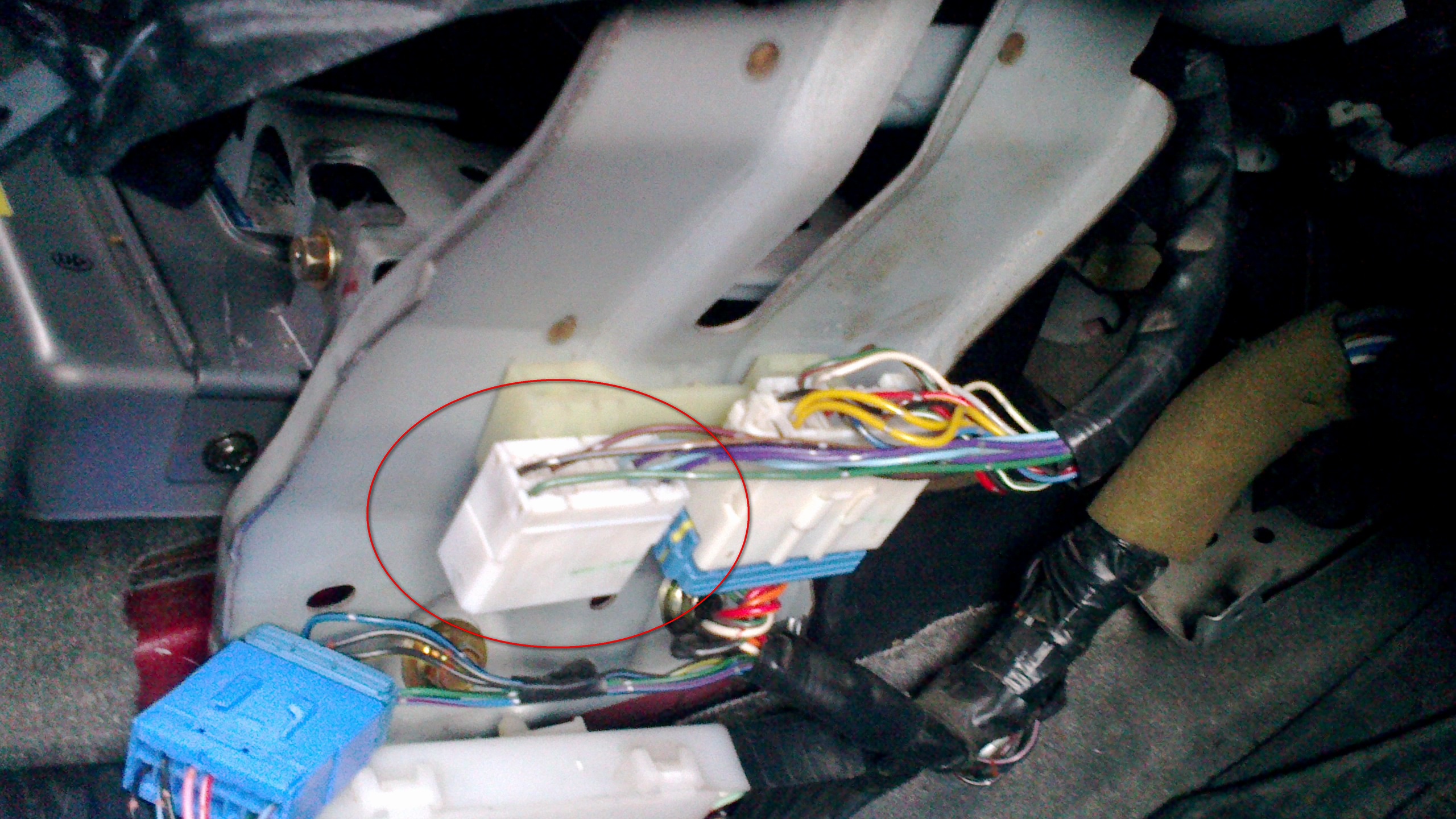

Witam.
Właśnie skończyłem przekładać deskę w mojej Mazdzie. Wszystko się prawie pięknie udało bo nie działa mi licznik. Tzn. i kontrolki i wskaźniki za wyjątkiem kierunkowskazów, wskaźnika poziomu paliwa, a kontrolka pasów świeci się cały czas nawet po wyjęciu kluczyka. Wiązkę przełożyłem z rocznika 95 z jedną poduchą. Zauważyłem, że nie mam gdzie podpiąć 3 kostek pod kierownicą, a jedna kostka – ta koło nóg pasażera jest inna i różnią się kolory przewodów. Czy ktoś wie do czego ona jest? W schematach nie ma tego opisanego. Moja Mazda jest z 92 bez poduszek.
