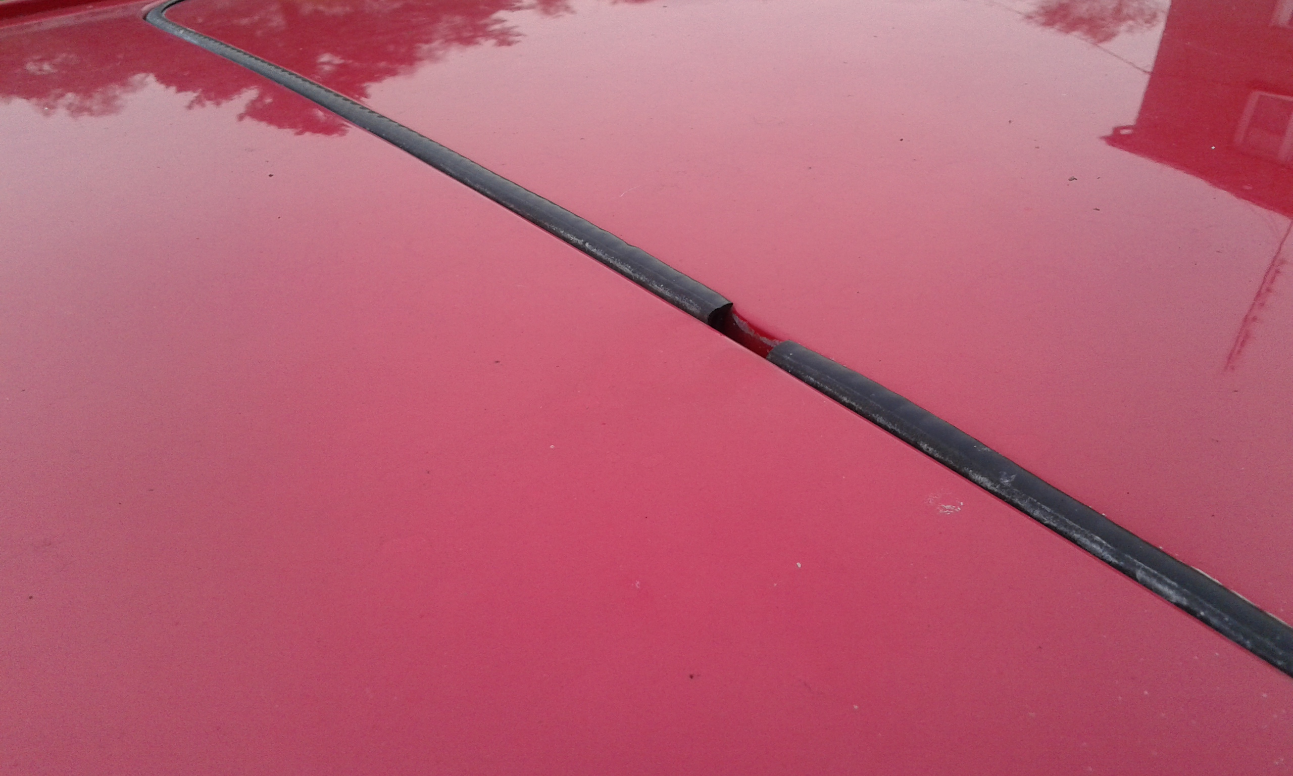

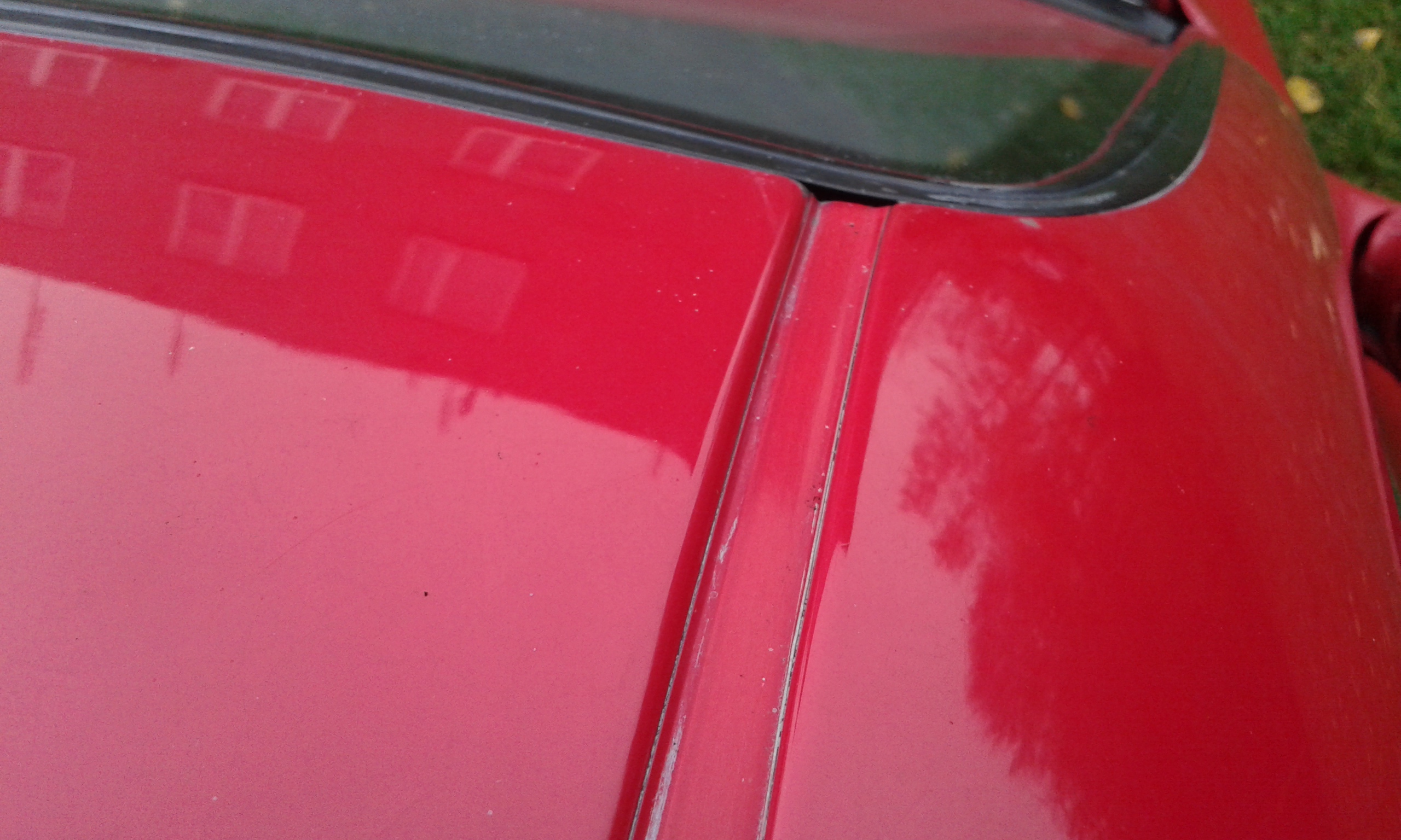

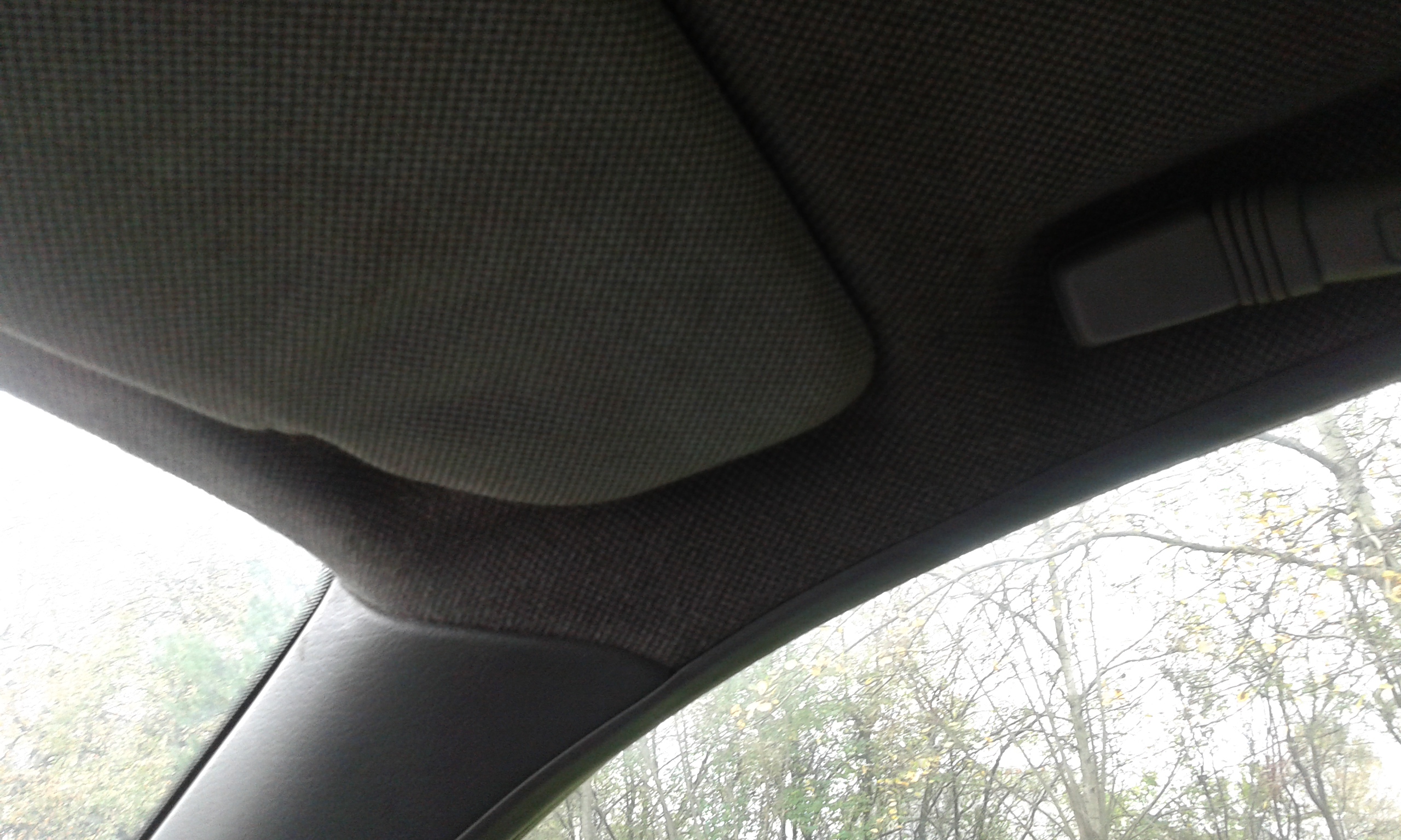

Zauwazylem ze po deszczu podsufitka w rogu nad głową pasażera robi sie mokra

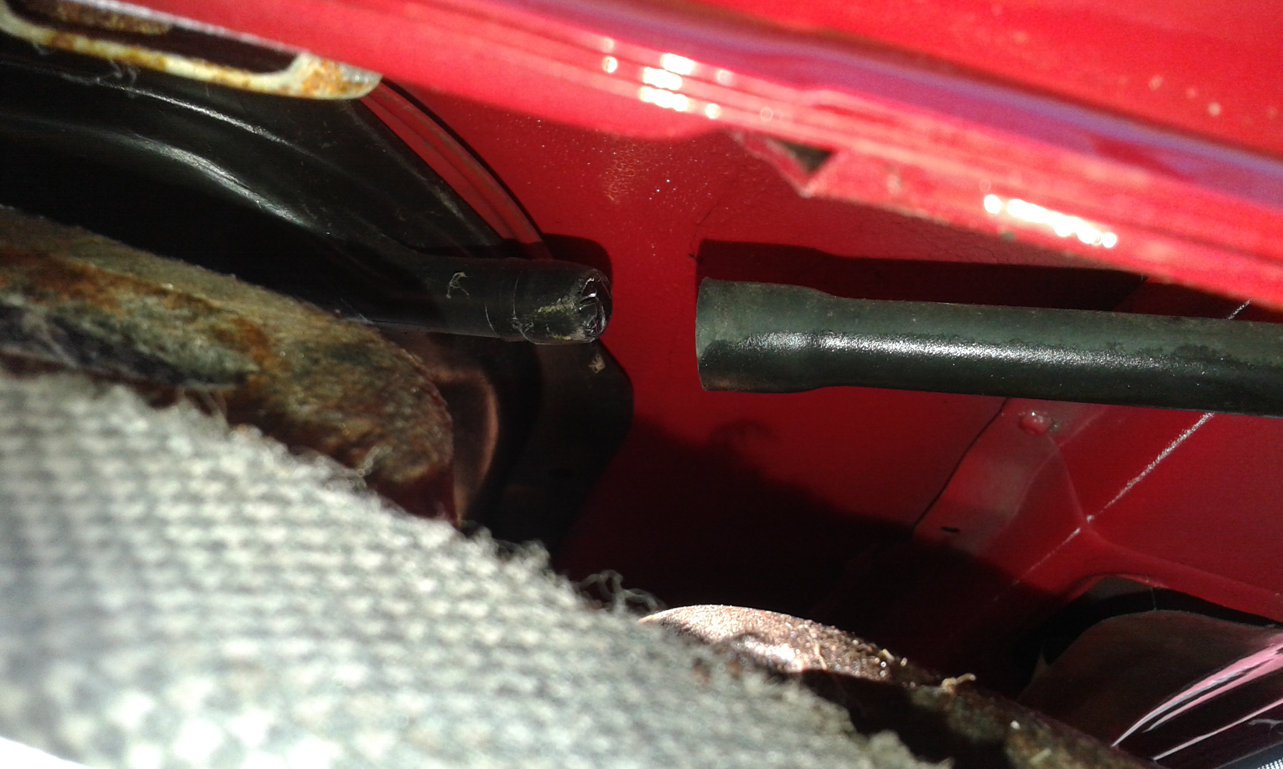

zastanawiam się czy woda się dostaje do środka przez dziurkę w narożniku szyby czy przez dziurawą uszczelke szyberdachu i dalej przez wężyk odprowadzajacy wodę, o którym już gdzieś tu na forum wyczytałem
tu się pojawia woda
czy tedy moze lecieć?
czy winna jest ta dziurawa uszczelka

problem rozwiazany winny był odłaczony weżyk od szyberdachu.
