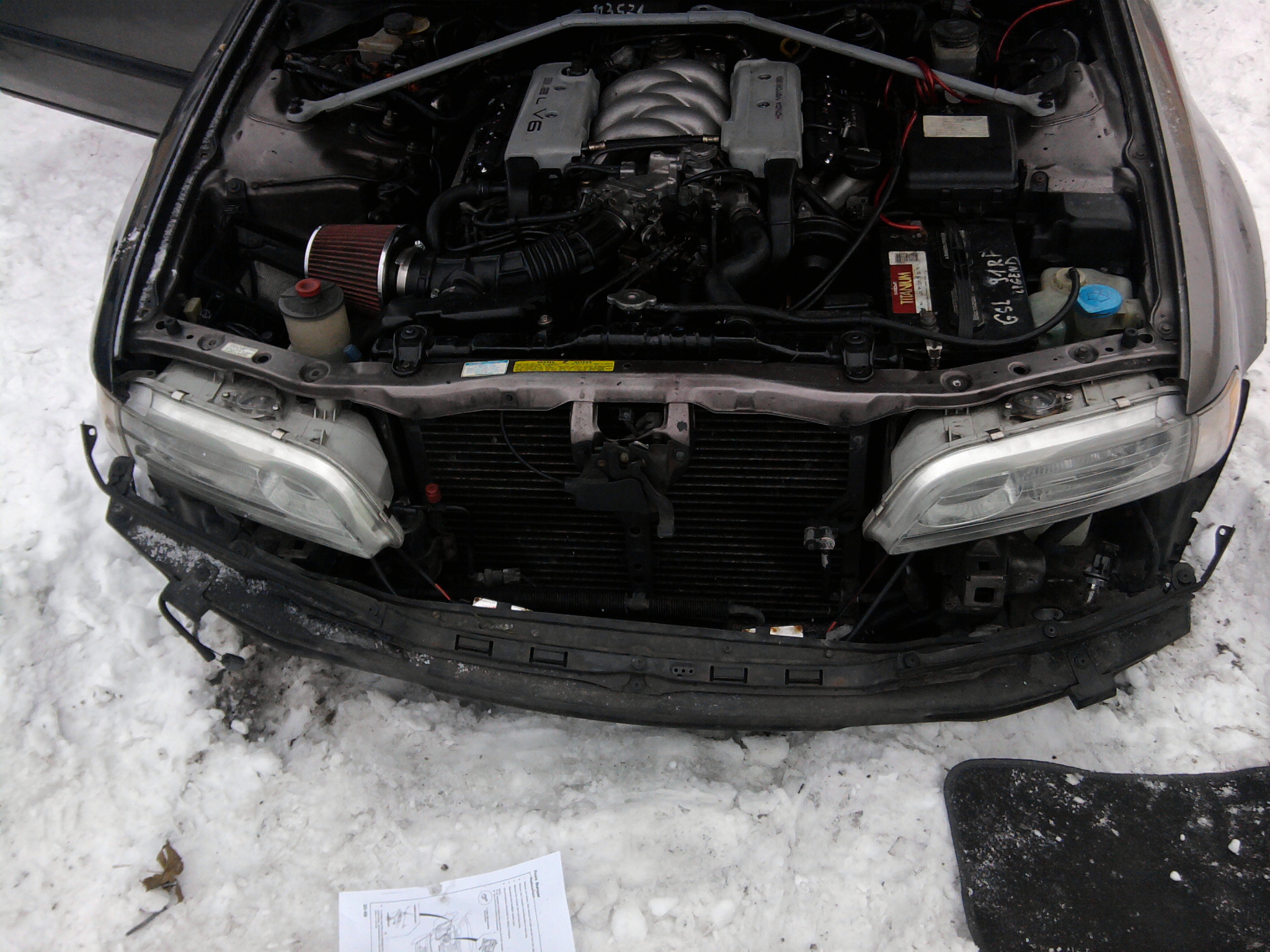

Wymieniałem reflektory w mojej GE i kiedy zdjąłem maskownice z góry, atrapę grila i reflektory to uderzyło mnie to, że nie było tam na wysokości zderzaka żadnej belki wzmacniającej. Zderzak jest plastikowy więc chłodnica pierwsza mogła by dostać.
Czy na mocowaniu zderzaka nie powinna być także belka wzmacniająca? Taka, która pierwsza odebrała by uderzenie?

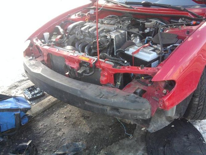

Tyle pytanie ? czy ktos stuknol i wywalil np wklad styropianowy ze srodka? (czy wogole byly ?) i belka ? byla jaks chodzby metalowo plastikowa ? tu zdjecie jak mialem w poprzednim samochodzie :)

A u mnie: zderzak, maska, atrapa, reflektor, kierunkowskaz, chłodnica, pas przedni, odboje/absorbery strefy zgniotu, delikatnie zakrzywił się błotnik.
Zderzak kleiłem, pas przedni prostowałem. Resztę wsadziłem nową lub ze szrotu.

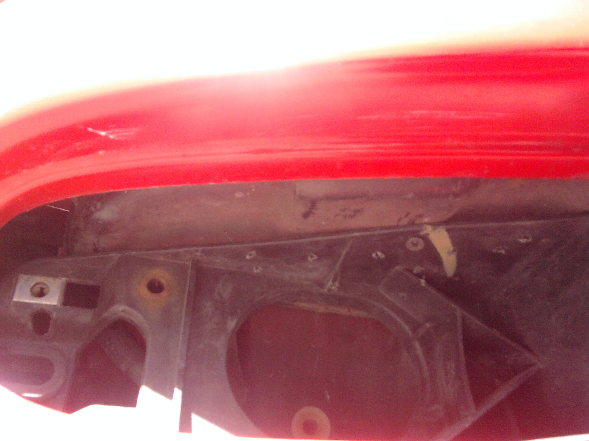

Postprzez szumki44 » 26 mar 2013, 19:07
wlasnie montuje to cacko :)
ogolnie sroby montazowe sa plug play :)
w zderzaku trzeba troche zeberek wylamac;P
pod lampami lekko wyskrobac te cycki na swiatla usa;p i tak wchodzi pieknie gladko :)
wiec jest SILA :D
Co do halogenow to trzeba wykrecic metalowe przymocowanie i zostawic sama ramke . Poniewaz metalowe ramie nachodzi na belke i nie da rady tego przykrecic :) . Dlatego Ramke przykrecamy na wkrety do belki ;) najlepiej na kilka wkretow i trzyma sie mocno ! tutaj forki :)
