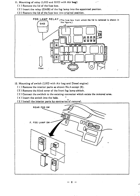

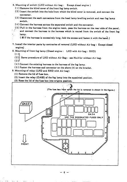

Pod maską masz plastikową pokrywę z bezpiecznikami i przekaźnikami. Przekaźnik od przeciwmgielnych przednich powinien być w pierwszym rzędzie na środkowej pozycji patrząc od szyby. Opisany jest też na drugiej stronie plastikowej pokrywy jako "FOG".

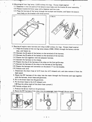

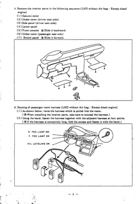

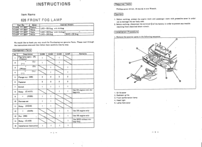

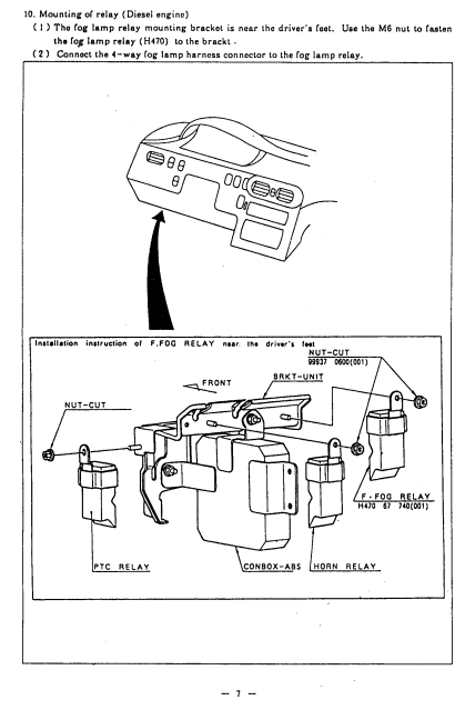

Dysponuję instrukcją montażu orginalnych halogenów do 626 GE.Kupiłem je parę miesięcy temu orginalnie zapakowane kompletne-cały zestaw,więc nie było problemu z montażem.Musialem jedynie dokupic włącznik,ale na szczęście pomógł mi kolega z forum.W orginalnych jest żarówka H3.Jeżeli instrukcja Ci się przyda,mogę spróbowac zeskanowac,ale nie wiem jak to wyjdzie,bo to już jest kopia (język angielski,ale dużo rysunków).Jeśli tak podaj adres e-mail.

Wszystko pięnie,mam to zeskanowane,ale nie wiem co dalej z tym zrobic-nie jestem w tym biegły .Jeśli to proste,podpowiedz,jeśli skomplikowane przślę Ci na e-mail,a Ty zajmiesz się resztą.
Od: 9 cze 2009, 07:18
Posty: 72
Auto: 626 GE 2.0 FS 1992

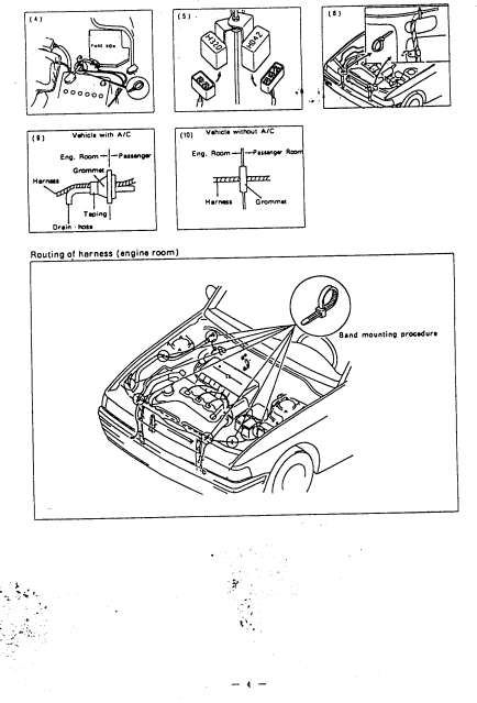

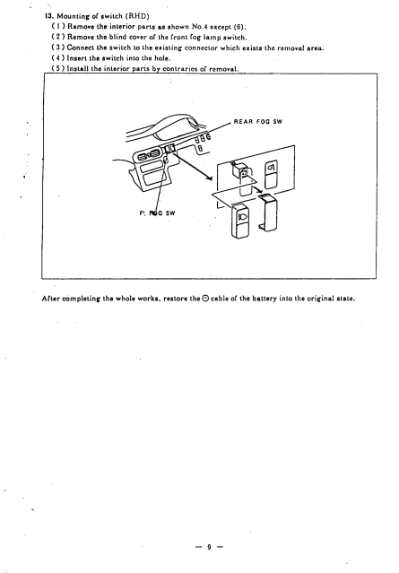

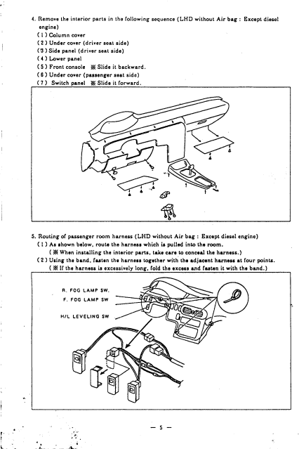

Postprzez maly_57 » 22 lut 2010, 20:28
Pierwsza częśc
Posty: 72
Postprzez maly_57 » 22 lut 2010, 21:17
Posty: 72
Postprzez maly_57 » 22 lut 2010, 21:47
Posty: 72
Postprzez maly_57 » 22 lut 2010, 21:48
Posty: 72
Postprzez maly_57 » 22 lut 2010, 21:49
Posty: 72
Postprzez maly_57 » 22 lut 2010, 21:52
Posty: 72
Posty: 72
Postprzez maly_57 » 22 lut 2010, 21:53
Posty: 72
Postprzez maly_57 » 22 lut 2010, 21:55
Przepraszam z góry moderatorów jeśli zrobiłem coś nie tak.Pierwszy raz się w to bawiłem i działałem metodą prób i błędów.
Posty: 72

Dzięki pomocy Prezesowi83 wiem już jakiego przekaźnika szukać. Mam tylko jeszcze jedno pytanie. Wraz z jednym z halogenów dostałem przełącznik i jakiś dziwny przekaźnik w gumowej osłonie z w wystającą płaską blaszką z dziurką. Ten przekaźnik ma oznaczenie H270. Do czego to coś służy?
