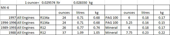

A jakby ktoś pytał, ile czynnika i oleju do klimatyzacji, to poniżej moja tabelka:

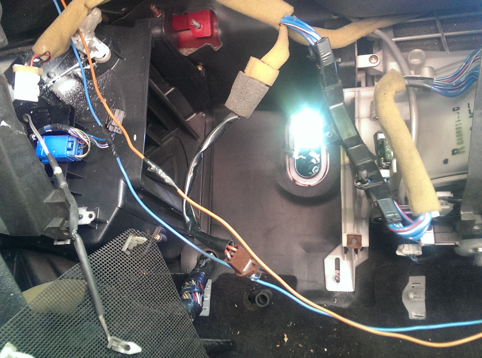

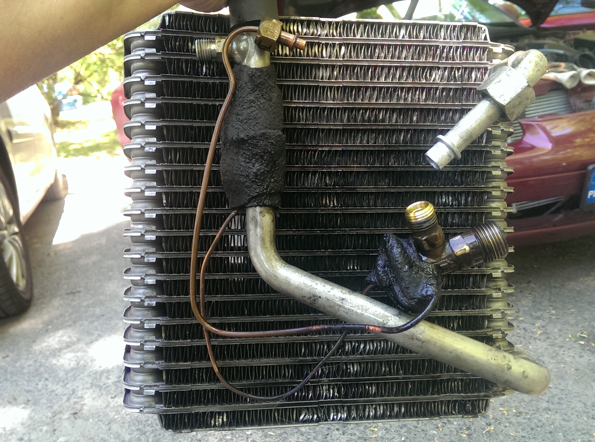

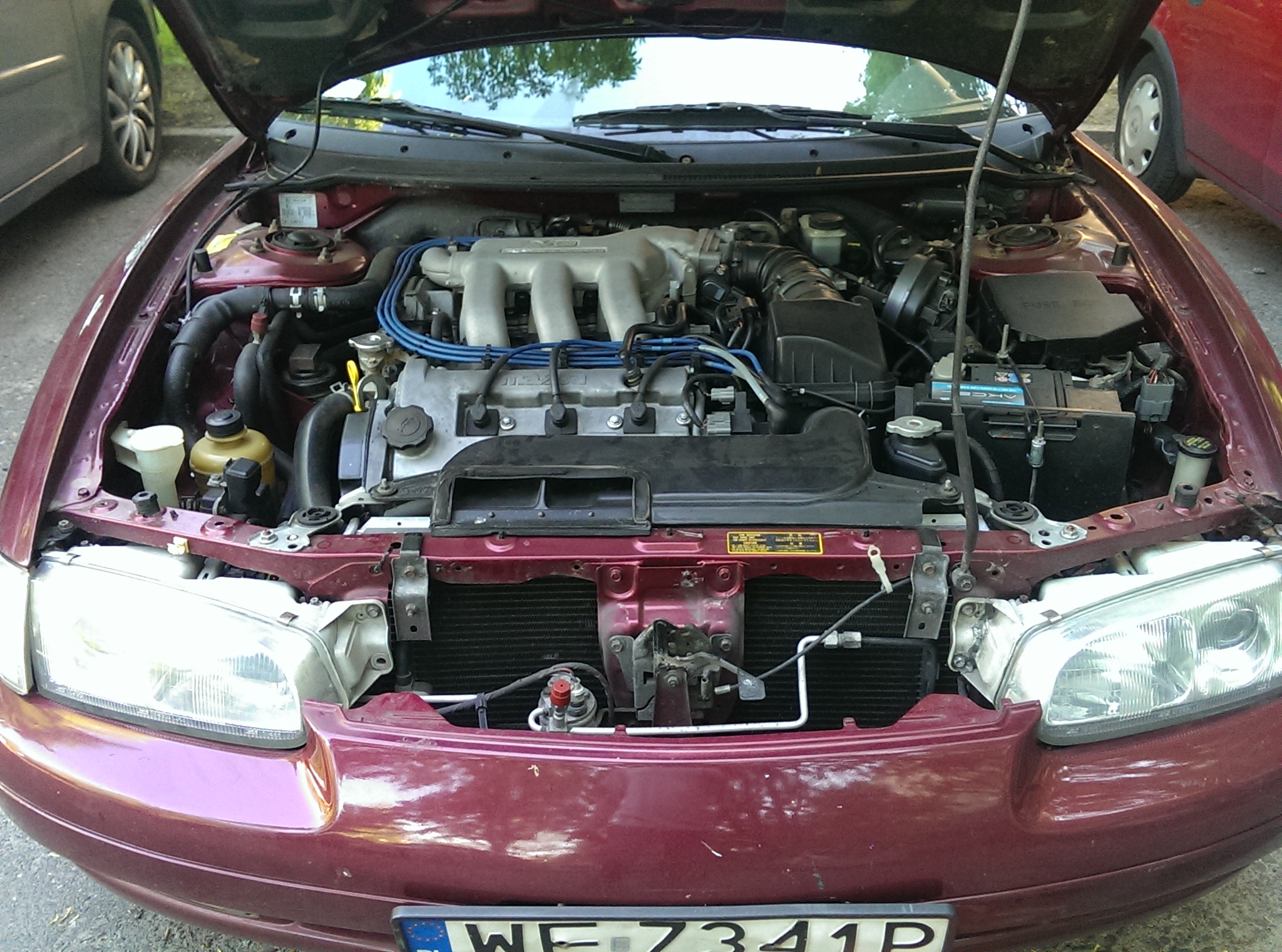

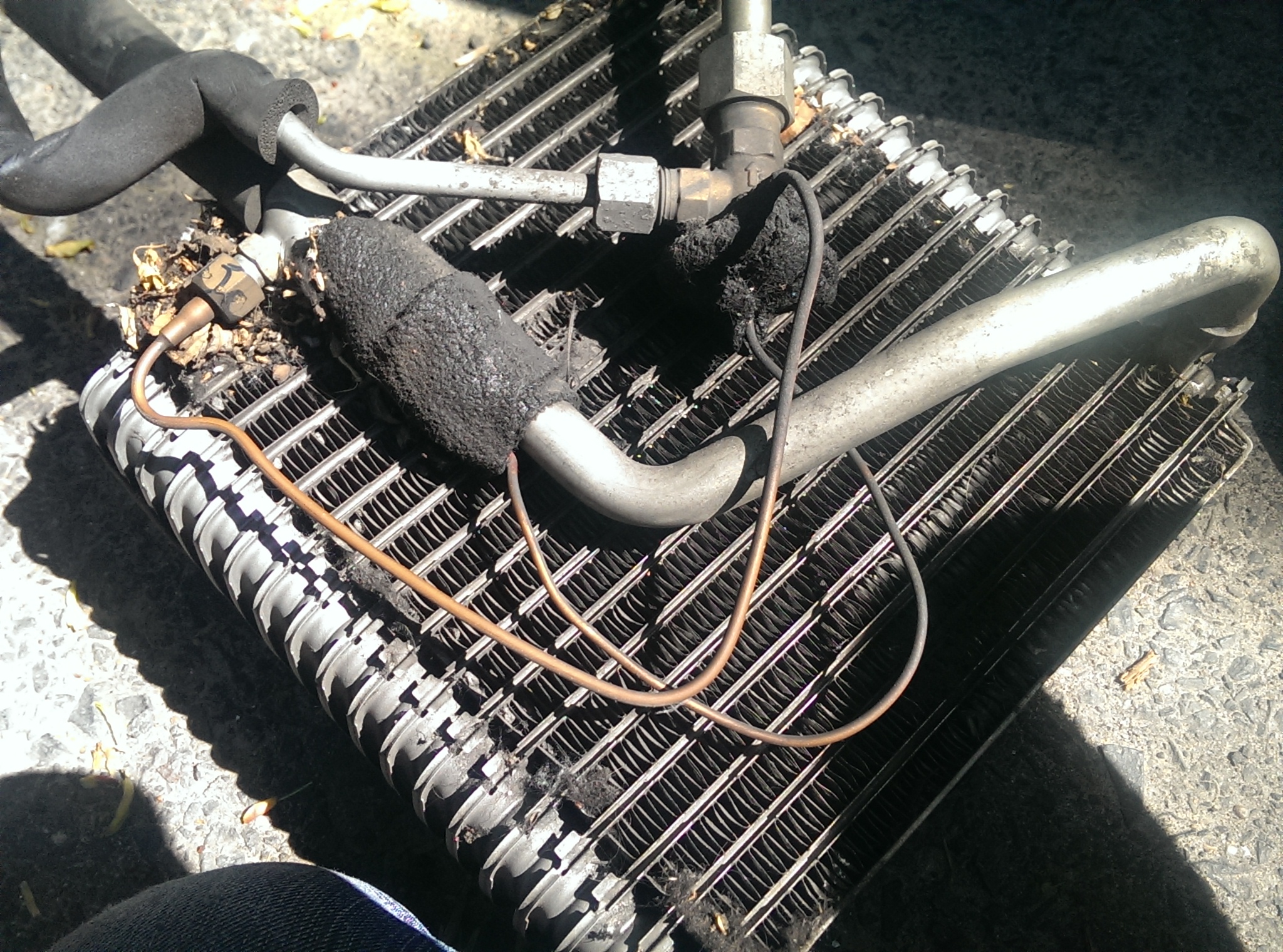

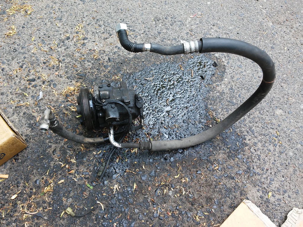

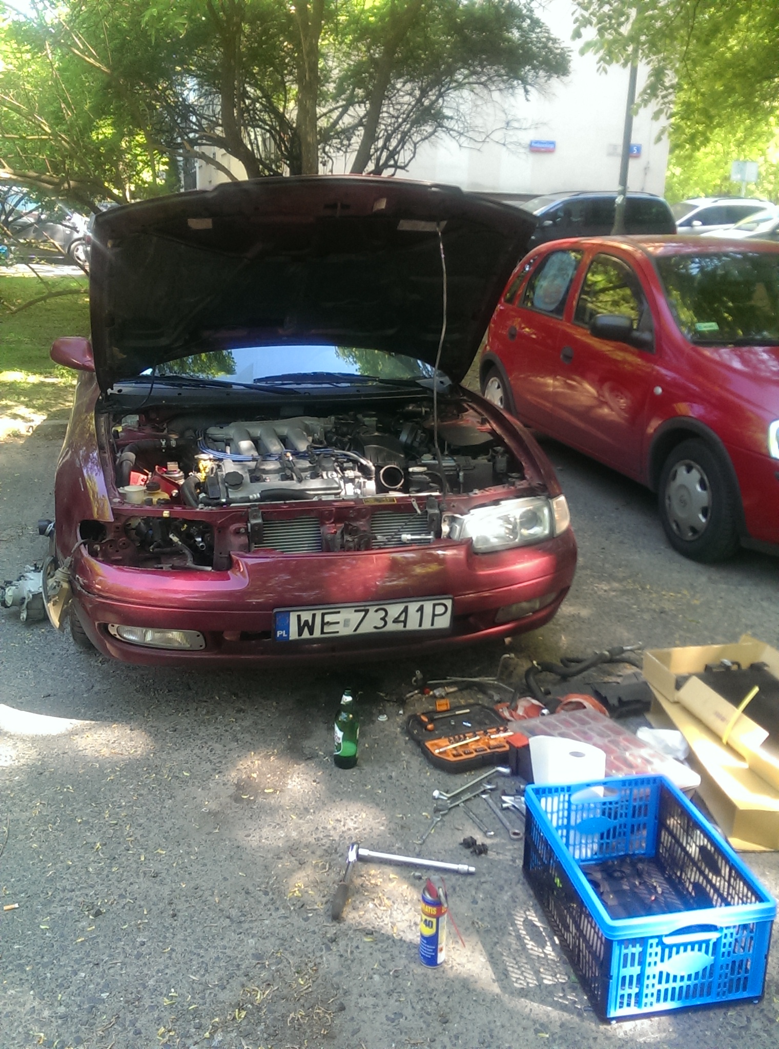

Postprzez AleksanderVM » 9 maja 2016, 11:22
Trzy lata nie dało się czekać. Po miesiącu gazu nie było w układzie. W zimie nie ruszyłem, za to przedwczoraj zrobiłem tak:
Rozebrałem cały układ. Wyjąłem wszystkie przewody, parownik, skraplacz, kompresor, osuszacz (wymieniłem na nowy).
Użyłem benzyny ekstrakcyjnej. Wypłukałem przewody.
Potem wziąłem na warsztat parownik. Z zewnątrz wyczyściłem w wiadrze z wodą i płynem do prania. Wypłukałem ponad dwudziestoletnią warstwę błota, kamieni, liści, piór i tym podobnych.
Potem wypłukałem wewnątrz (benzyną). Początkowo był tak zatkany, że nie mogłem wlać nawet odrobiny. Po pół godzinie i litrze benzyny był drożny.
Gorzej wyglądał skraplacz (aka chłodnica). Wypłukałem z wnętrza wiekowe pokłady szlamu olejowego.
Benzyna szybko odparowuje, więc pozostawienie na słońcu i przedmuchiwanie co parę minut osuszyło ją skutecznie.
Potem wykręciłem kompresor. Wypłukałem benzyną, wysuszyłem i zalałem 200ml oleju.
Zmontowałem całość z nowymi uszczelkami (zielonymi, do R134).
Podłączyłem przejściówki, manometry i butlę z gazem. Nie miałem wagi ani pompy próżniowej.
Żeby wywalić powietrze odkręciłem jeden koniec (przy chłodnicy) i wpuściłem z drugiej strony gaz, żeby wypchnął powietrze. Skręciłem.
Napełniłem wstępnie niewielką ilością. Odpaliłem silnik i klimę na maksa. Napełniałem pomału aż manometr wysokiego wskazał prawidłowe ciśnienie a kompresor zaczął się regularnie wyłączać.
Ot i wszystko. Zajęło mi to osiem godzin. Klima hula aż miło. Kompresor pracuje cichutko (wcześniej brzęczał i "pan w serwisie" powiedział, że do wymiany). Za jakiś czas napiszę, jak działa.
Zrobiłem to wszystko pod blokiem. Tym, co nie wierzą do końca we własne siły, oznajmiam, że nie miałem żadnych problemów. Wszystkie śruby i złączki dały się odkręcić, wszystkie podzespoły wyjąłem i założyłem wręcz śpiewająco (no, powiedzmy, bo po sześciu godzinach w sobotę byłem tak padnięty, że musiałem zrobić przerwę na piwo i sen, a dokończyłem w niedzielę rano).
Wstawiam parę zdjęć, żeby pokazać skalę prac.

Postprzez Marek 161BD081 » 9 maja 2016, 13:33
Miejmy nadzieję, że wilgoć z układu skutecznie uciekła bo to ona stanowi spory problem w tych układach.
