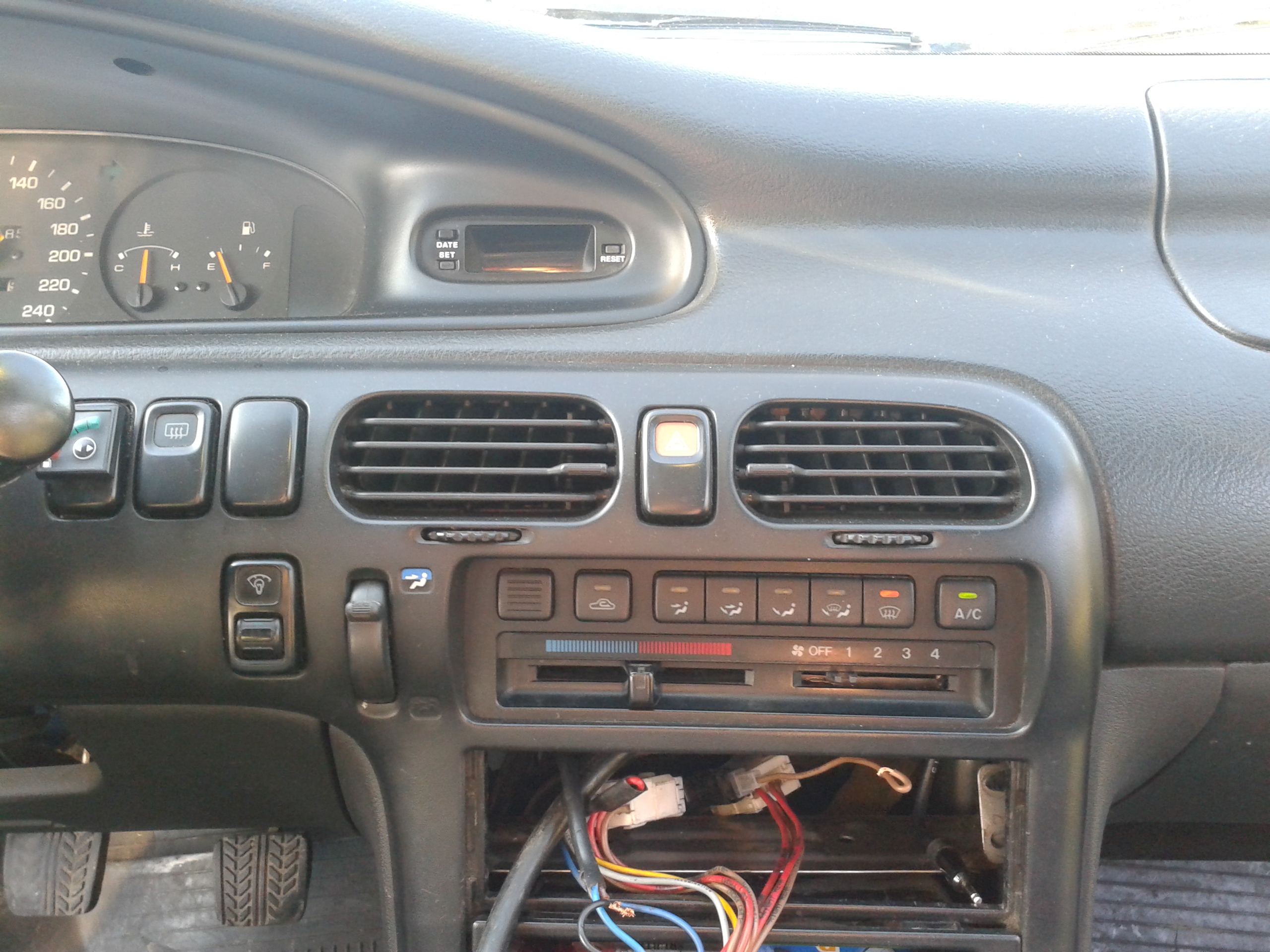

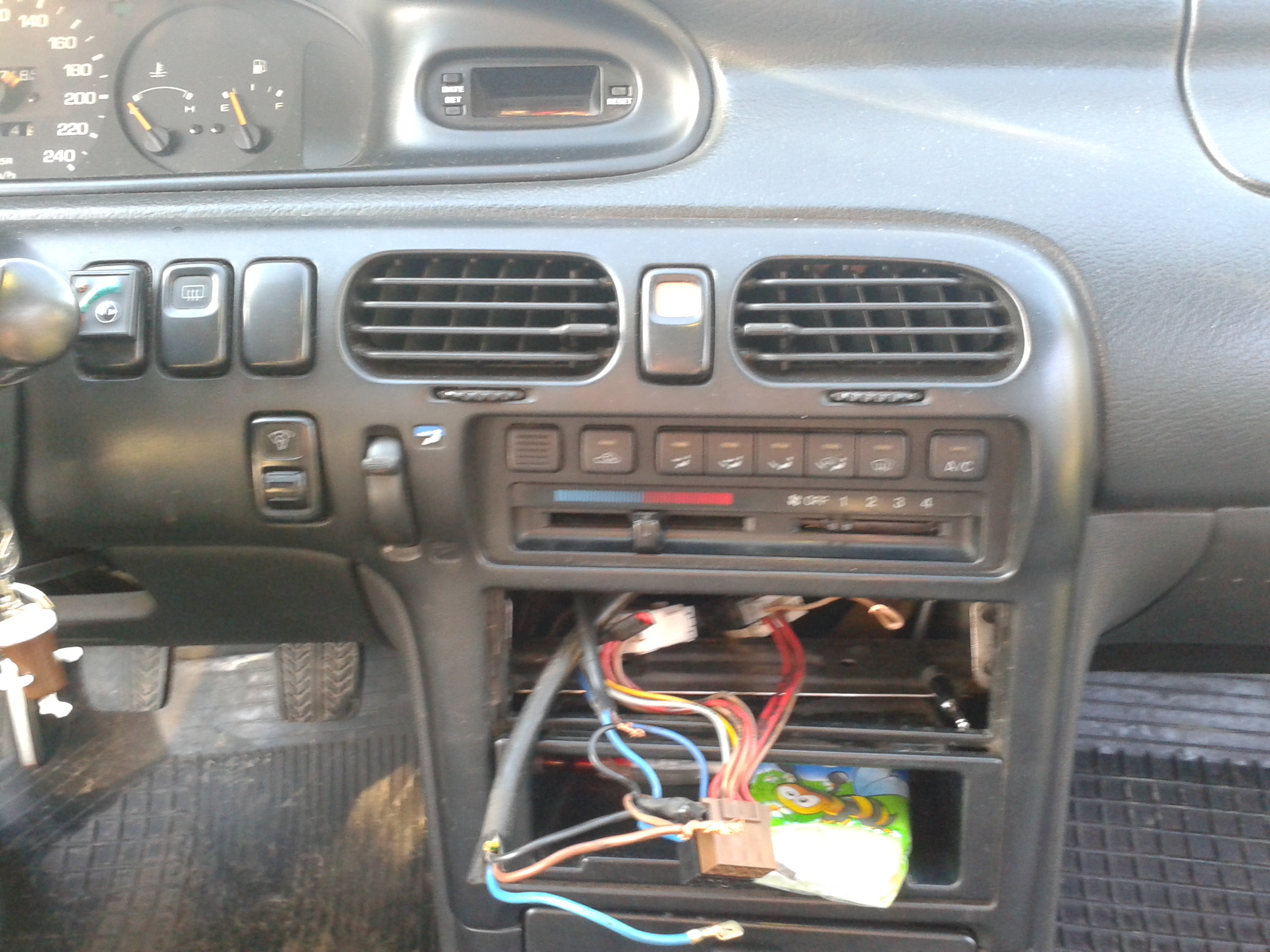

Postprzez noxes » 13 gru 2013, 11:28
znów się zaczyna. Mam wam to zablokować? wrzuc zdjęcie swojego panelu to Ci napisze co ma być włączone.

Postprzez pawel0695 » 13 gru 2013, 14:07
Proszę...

Postprzez kamilspider » 13 gru 2013, 16:51
Jak jest wyłączony to ok.
Jeżeli masz tą wajchę do góry (tą pod lewą kratką nawiewu) to tymi nawiewami będzie cały czas lecieć zimne powietrze.
