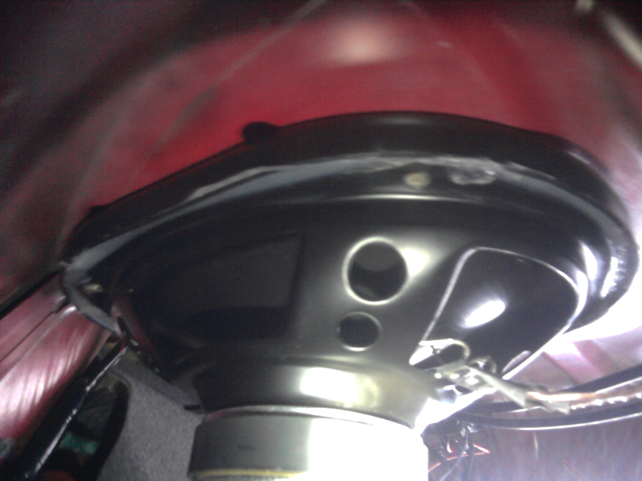

6x9 przykręcasz na krótkie blachowkręty od dołu (od bagażnika) i na górze masz ori atrapkę ;)

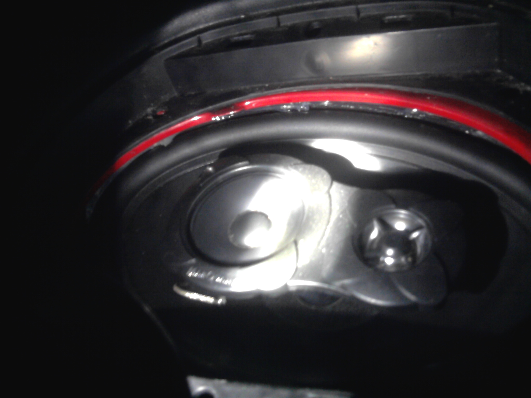

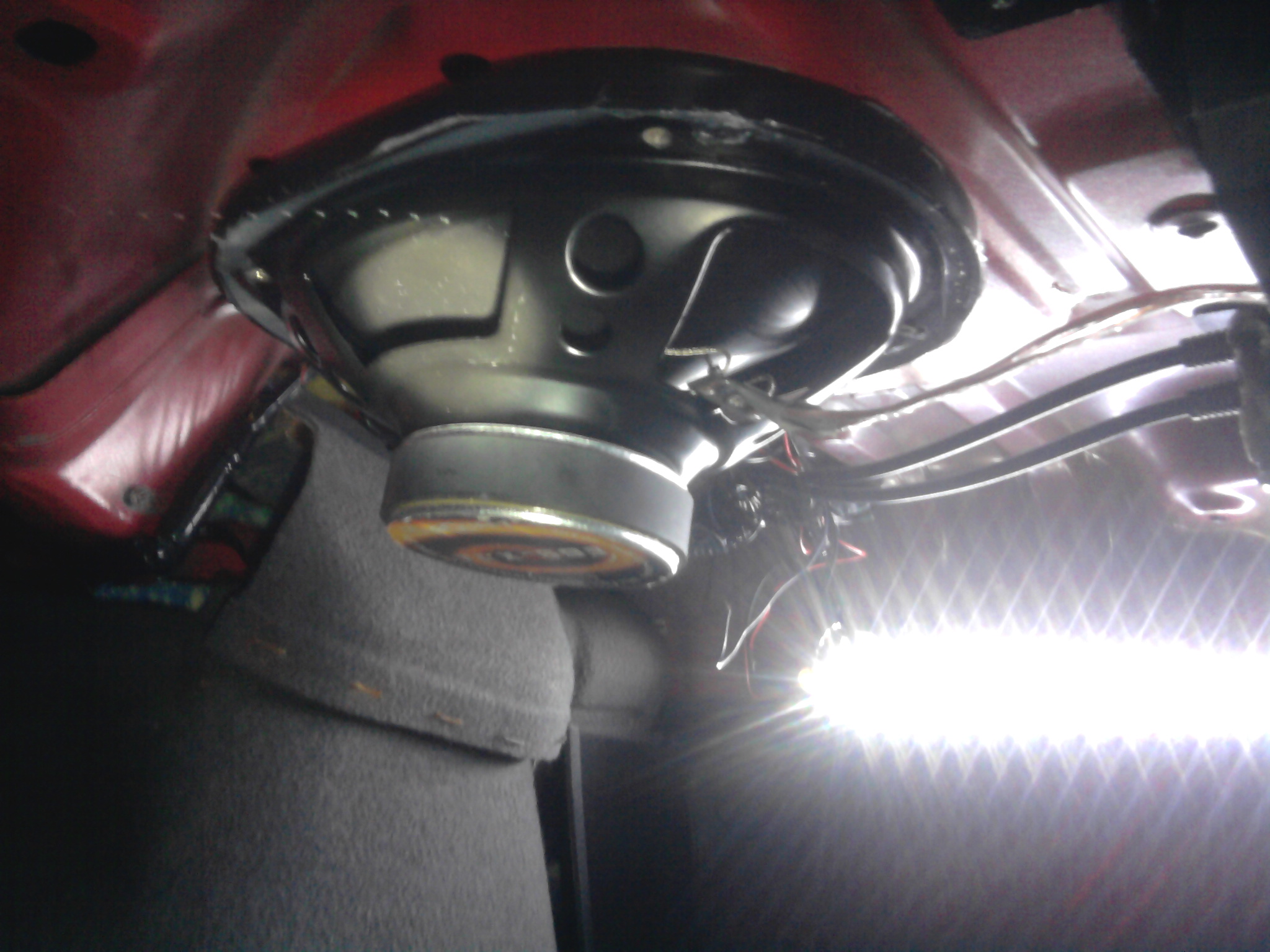

Kupujesz dystanse 6x9 jak nie masz ( ja dalem plastikowe :) ) do tego uszczelniasz silikonem :) łączenie pomiedzy blacha bagaznika a dystansem zeby zapobiec wibracjii , przykrecasz wszystko od spodu :) na wkrety i trzyma :)
Pamietaj ze trzeba wycentrowac membrane z otworem seryjnym, przy czym wyciagamy orginalne gorne dystanse 5x7 .
Montujemy maskownice i tyle:) tak to wyglada u mnie :) prowizorycznie
