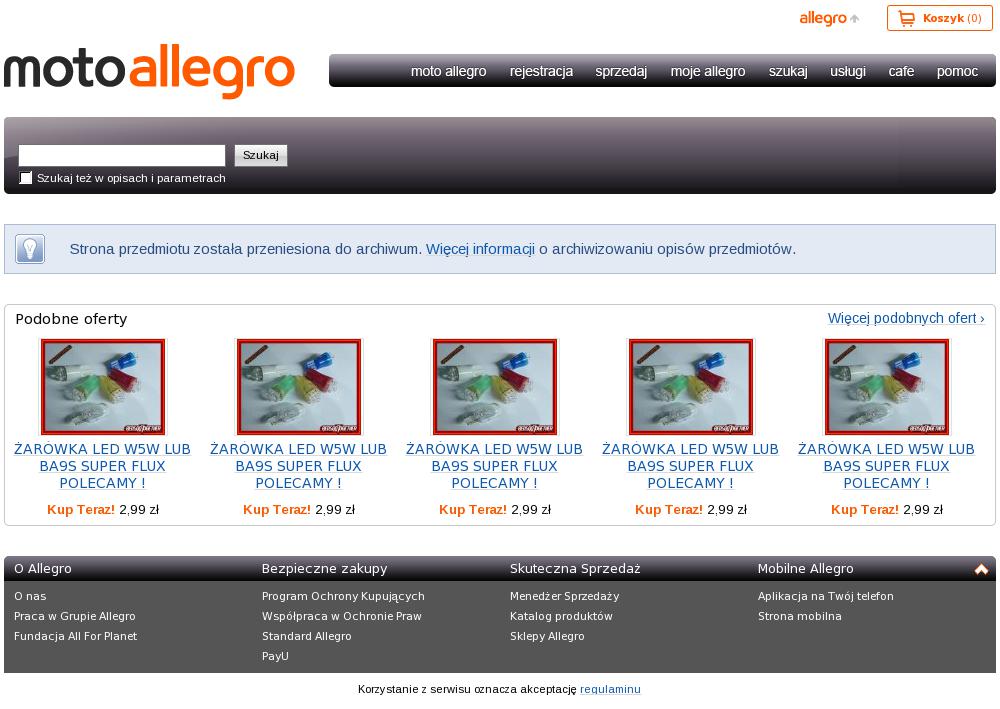

tak wiem i tak zrobię ale chce kupić takie http://moto.allegro.pl/zarowka-led-w5w- ... 09558.html na probe chce 2 białe i 2 pomarańczowe i zobaczyć jaki efekt będzie <czarodziej> <czarodziej> <czarodziej> tylko czy to będzie pasować :> bo sprzedawca zapewnia ze pasują <diabełek> czy aby napewno <czarodziej>

Pasować powinny, ale po co kombinować z kolorami? Najlepiej normalnie białe diody wsadzić, a i tak będzie trochę inaczej wyglądać jak nie będzie tych kondomków :D
