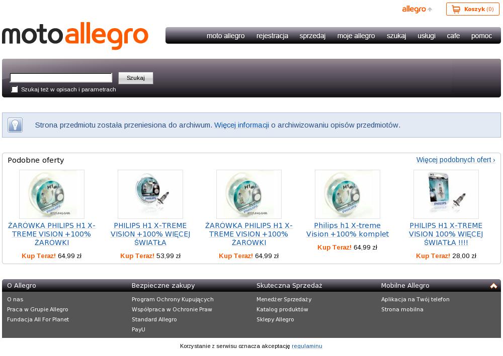

I ja sie dołacze do tematu
miałem słabe swiatła mijania dlatego zamontowałem ksenony 5000K w soczewce i efekt jest bez porownania,
jesli chodzi o swiatla dlugie to przy ksenonach niewiele daja a poza tym swiaca na zołto,
zastanawiam sie nad załozeniem takich zarowek
PHILIPS H1 X-Treme VISION XV 100%
http://moto.allegro.pl/philips-h1-x-treme-vision-xv-100-nowosc-i2201517493.html
czy podobnych.czy ktos montował u siebie takie cos???czy na długich troche poprawia widocznosc

Tylko, że do zenonów się czepiają miśki. Ja w C4 mam Osram Night Breaker + za podobną cenę tylko, że H7 i w porównaniu do zwykłej żarówki świecą spokojnie 1,5-2x lepiej. Nawet testowali je w TVN Turbo i była pozytywna ocena. Kiedyś kumpel jak ze mną jechał się spytał czy coś robiłem ze światłami, że tak dobrze widać na krótkich :D Ogólnie polecam je, ale wszystkie te żarówki, które świecą lepiej mają krótszą żywotność i są dużo droższe. Jak się ma światła dzienne i się nie jeździ dużo w nocy to warto kupić. Jeden – : jest głupie uczucie jak spali się żarówka za 40zł <glupek2>

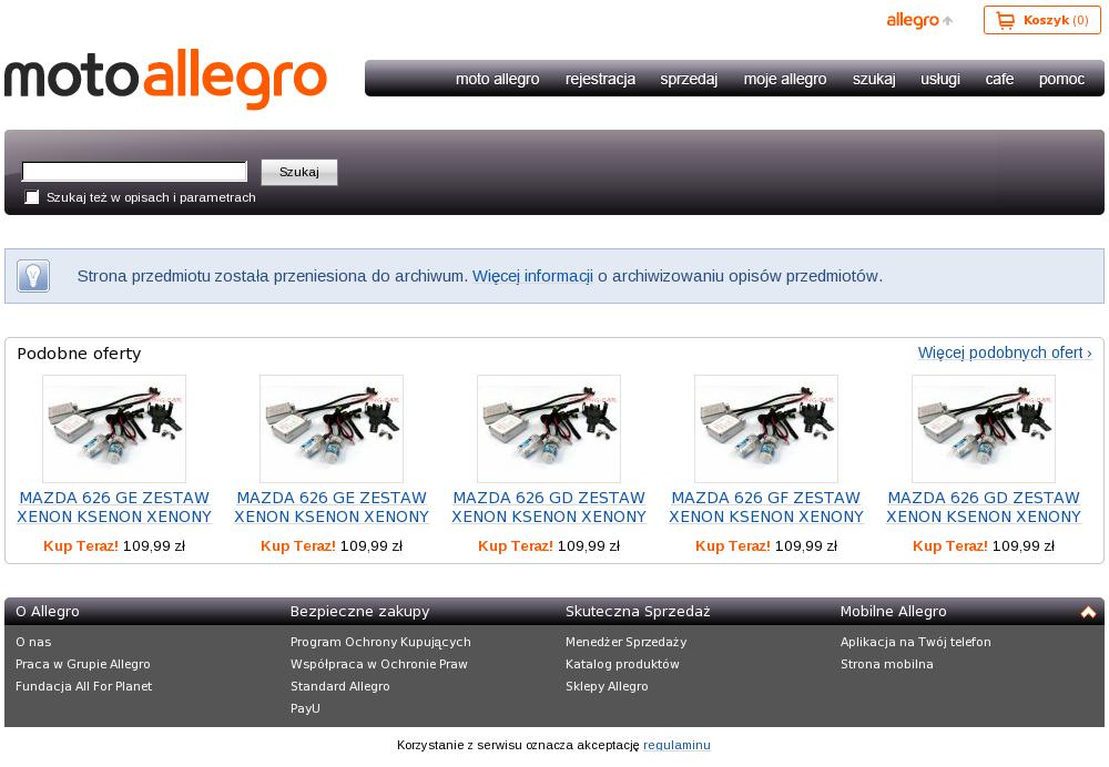

Postprzez mark.87 » 15 mar 2012, 10:59
Kolego nie kupowałem jakichs markowych czy firmowych bo to szkoda kasy a po 2 jak zabiora dowod mi kilka razy to wroce do zwyklych zarowek a strata bedzie mała.
Załozylem taki zestaw i jestem zadowolony
http://moto.allegro.pl/mazda-626-ge-zestaw-xenon-ksenon-xenony-i2159195442.html

Daj znać za jakiś czas czy jeszcze działają... może też się skuszę, bo cena dobra. <spoko>

Ja juz jezdze prawie 2tyg i nic sie nie dzieje dziwnego. zawsze mozna dokupic na czesci np same zarniki czy przetwornice.

ja jezdzilem na tych chinskich ksenonach przez 18 miesiecy , a bylo to juz dobre pare lat temu – niestety gdzies tak po roku zarniki sie "wypalaja" zaczynaja swiecic ciemniej niz zwykle zarowki, jedyne rozwiazanie to dokupic oryginalne kesenonowe zarniki – cena 100zl za szt :(
nie polecam
