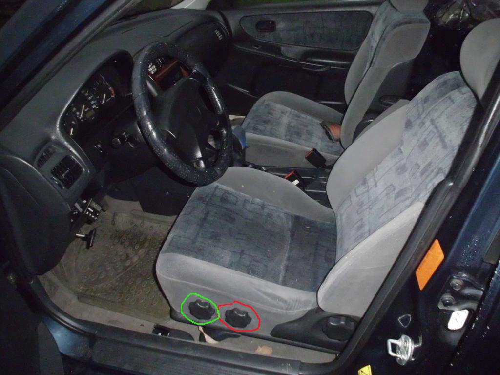

Czy ktoś wie jak naprawić pokrętło w 626 GF? jest tak samo jak w GE? może komuś też się to zepsuło, u mnie nie działa odkąd kupiłem.
zielone – działa
czerwone – nie działa (patrz foto).

Postprzez xANDy » 3 wrz 2016, 15:53
S3binho napisał(a):Czy ktoś wie jak naprawić pokrętło w 626 GF?
Chłopie – a o czym jest temat??
Zajrzyj na pierwszą stronę – tam jest opis jak to zrobiłem prawie 11 lat temu. Konstrukcja nie uległa zmianie w wyniku czasu – jest taka sama w 1998 jak i 2016 roku. Wielu ludzi to naprawiało korzystając z tamtego opisu – i jak widać – skutecznie.
Wymontuj fotel, rozbierz, napraw.
Możesz zrobić fotki "akcji serwisowej" to dla potomności może się przyda – ja nie robiłem, bo 11 lat temu nie posiadałem żadnego urządzenia do zachowywania obrazów w formie elektronicznej ani dostępu do internetu w trybie wystarczającym do zajmowania się zdjęciami.

Postprzez S3binho » 5 wrz 2016, 15:33
Spoko, nie musisz się unosić <głaszcze> temat jest w dziale "Nadwozie GE" i to mnie zmyliło, a fotki z drugiej strony nie działają, dlatego spytałem. Będę miał chwile czasu i cierpliwości to zrobię małą fotorelację. Może się uda :)
