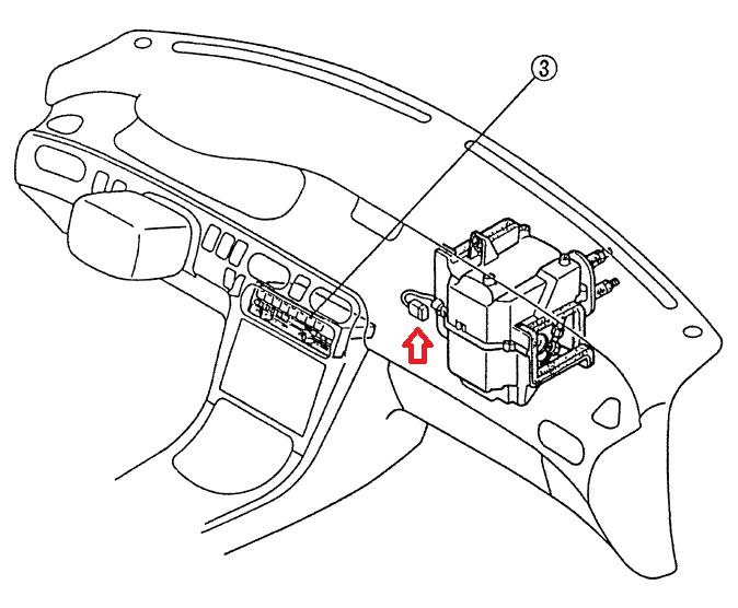

u mie jest czujnik do parownika (30cm kabla i wtyczka 3 pinowa) + – (i coś tam ..) .. Jest taki sam czujnik na necie za 290zl .. http://www.ceneo.pl/16964134
Od: 24 wrz 2012, 18:29
Posty: 255 (5/6)
Skąd: Bojszowy / k.Tychów
Auto: Mazda 6 GH 2.0 147KM
Postprzez Siw-y » 6 lip 2013, 20:23
Aż sprawdzę ile pinów jest u mnie, bo foto dałem z parownika od wersji J-Spec.
Być może też mam 3 piny, a podłączenie powinieneś mieć, gniazdo w aucie jest przypięte i zatkane zaślepką, usuwasz zaślepkę i wpinasz ten czujnik, bez niego przycisk w panelu nie działa.

Postprzez bulianomoreno » 6 lip 2013, 20:25
no ale czujnik ma inną kostke .. a kostka z panelu jest tez inna..

Postprzez Siw-y » 6 lip 2013, 21:10
U siebie też mam 5pin.
Kostki nie wpinasz w panel tylko za schowkiem.

Postprzez bulianomoreno » 6 lip 2013, 21:26
no wiem wiem. bo w panelu niema wiecej wejść... u mnie kostka z czujnika z parownika wygląda tak Obrazek .. ta czerwona kropka jest niewiadoma .. bo niepamietam co tam było

Postprzez Siw-y » 6 lip 2013, 21:42
A gniazdo masz ilu pinowe?

Postprzez bulianomoreno » 6 lip 2013, 21:45
no wlasnie ze tamto gniazdo co mówisz jest inne (niebieskie) to samo co jest na tej Twojej fotce ..niwiem ile pinów, wiecej niz 3 napewno. a ten moj czujnik z parownika ma taką dziwną wtyczke i nie umiem znaleźć gniazda;/

Postprzez Siw-y » 6 lip 2013, 21:47
To znajdź odpowiedni czujnik, może masz parownik od GF i tam może były 3pinowe czujniki.

Postprzez bulianomoreno » 8 lip 2013, 17:57
nic nie znalazłem;/ ..
Dopisano 8 lip 2013, 20:29:
zrobione .. po najtańszej lini oporu .. zrobiłem 2 mostki tej kostce i przy włączaniu AC .. wetylator i sprezarka pracuje :)
