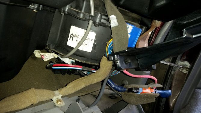

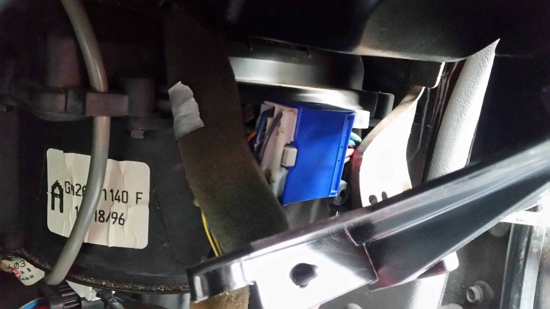

Posiadam obecnie 626 GE, która ma centralny z kluczyka. Chciałem sprawdzić czy posiadam wtyczkę albo sterownik keyless unit pod schowkiem ale znalazłem tylko coś takiego.
Czy ktoś wie co to za niebieska wtyczka i te złączone kolorowe?

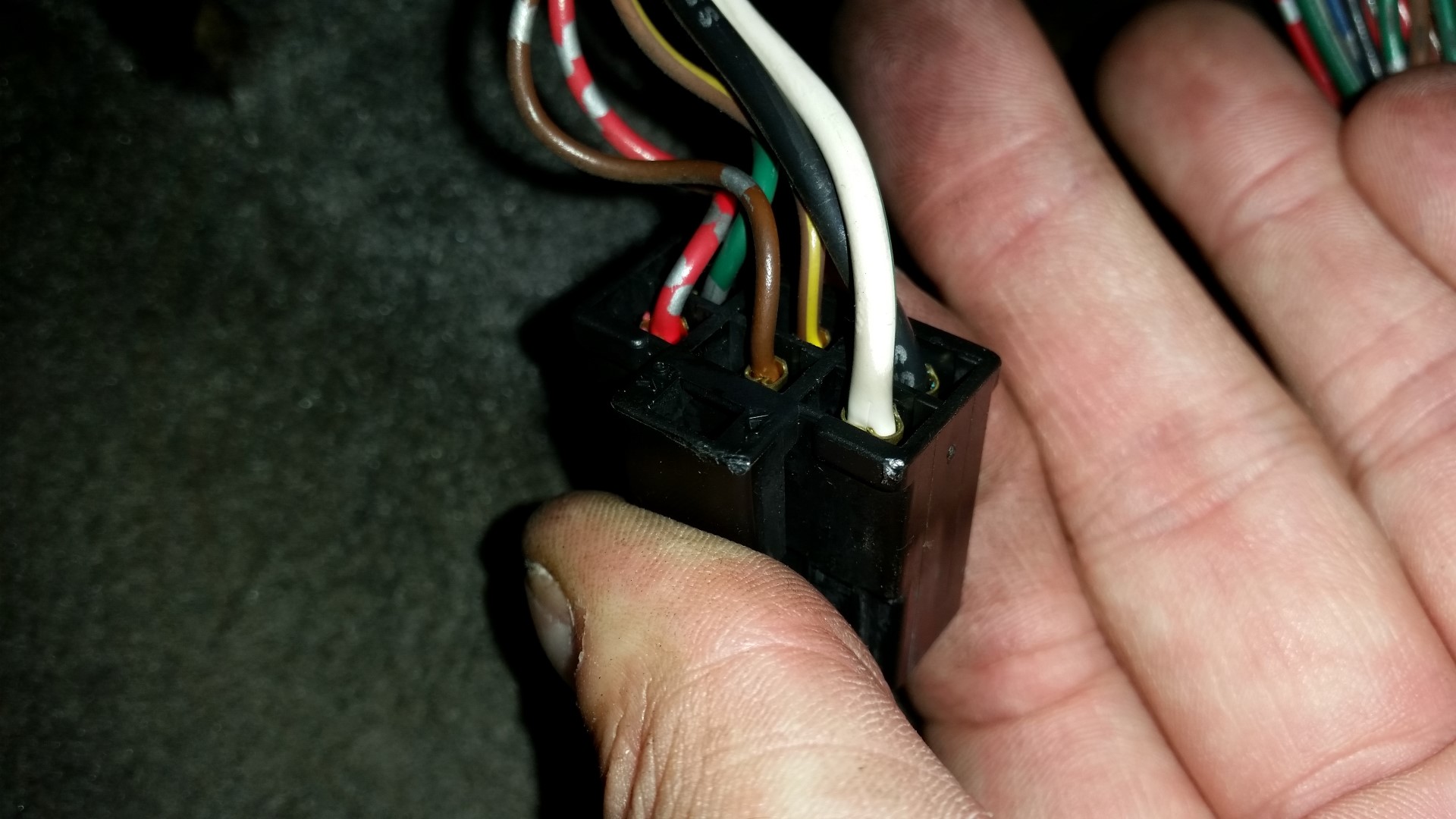

Wyczytałem w innych tematach żeby szukać pod boczkiem poszycia z prawej strony i znalazłem takie coś (po nazwie sądzę, że to jakiś przekaźnik). Ktoś wpinał się do takiego zestawu kabelków?

Postprzez yaro626 » 23 sty 2017, 16:22
Poszukam gdzie ta centralka jest

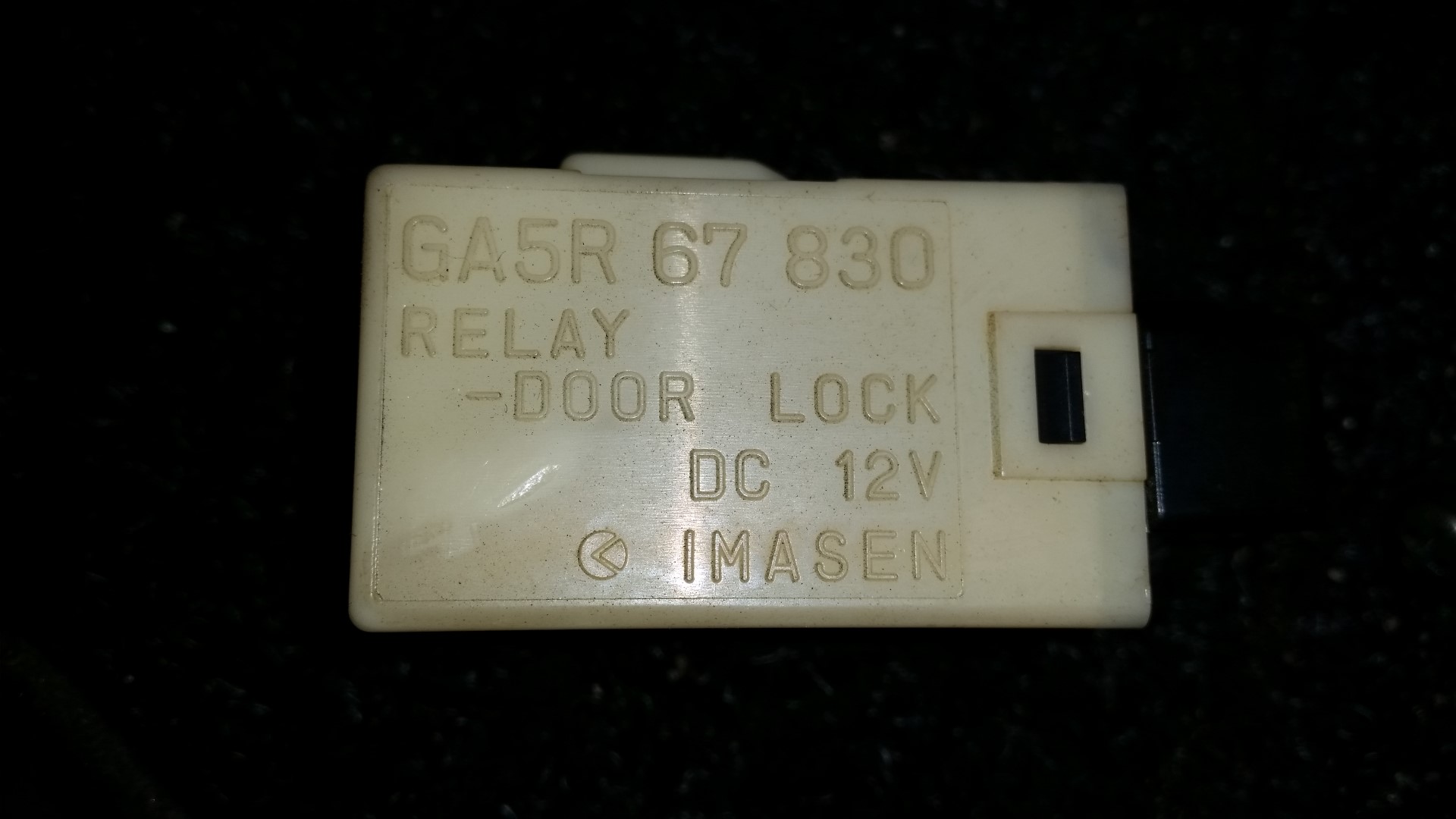

Postprzez jarek43_16 » 24 sty 2017, 23:12
Wystarczy, kabelki spinasz na sterowanie "–", po prawo nogi pasażera za plastikiem masz przekaźnik "door lock" , czerwony +, czarny –, 2 cieńsze brązowe sterowanie minusami, jedno otwiera, drugie zamyka.

Postprzez yaro626 » 25 sty 2017, 15:34
Kostka od door lock namierzona,wygląda jak wyżej.
