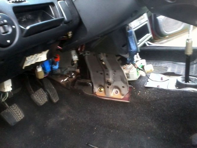

Postprzez johny2007 » 8 paź 2011, 15:48
No to po wszystkim jednak okazało się prostsze niz myslałem... chciaz nie wyjąłem deski poniewaz blokował mi to niefabryczny alarm i immobilizer i oczywiscie przełacznik od gazu.. a nie chciało mi sie w to bawic wiec odchyliłem maksymalnie prawy bok i bez problemu dostałem sie do nagrzewnicy i jest juz ok... mam nadzieje ze wszystko bedzie dobrze.... Więc dzięki za wszelkie rady!!!!
i nawet szybko sie z tym uwinąłem a robiłem wolno i dokładnie....
Johny;)

Postprzez damiano1 » 9 gru 2012, 20:00
panowie moze ktos wrzucic jakies foto bo mi wyswietlaja sie tylko dwa zdjecia a czeka mnie wymiana nagrzewnicy

Postprzez VariaS » 14 gru 2012, 21:04
Widzę, ze kolego nikt nie chce Tobie pomóc, to ja Ci pomogę krok po kroku :) W zamian możesz zrobić parę fotek dla przyszłych potomnych tego działu ;)
Krok pierwszy.
-demontujemy plastiki tunelu środowego, dokładnie wierzchnią warstwę, czyli ten czarny platik z mieszkiem skrzyni biegów. Cały plastik jest zamocowany, za pomocą solidnych kołków/zatrzasków? bez obawy ze coś pęknie, oczywiste zaczynamy od pod wadzenia od strony ręcznego.
Zapomniałem, trzeba odkręcić ręką gałkę skrzyni biegów na mieszkiem
Krok drugi:

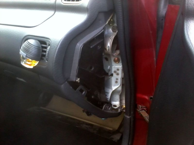

-Po zdemontowaniu tunelu, pozostaje jeszcze zdjęcie bocznych, dolnych plastików deski rozdzielczej. Tam zobaczysz na dole mocowanie deski do tunelu (po dwie śruby na stronę)
Krok trzeci:
-Na łączeniu deski i boczku drzwi, jest plastik, niczym przykręcony, tylko jest na kołki. Jak zdemontujesz ten plastik, ujrzysz dwie śruby. Po drugiej stronie będzie to samo.
Krok czwarty:

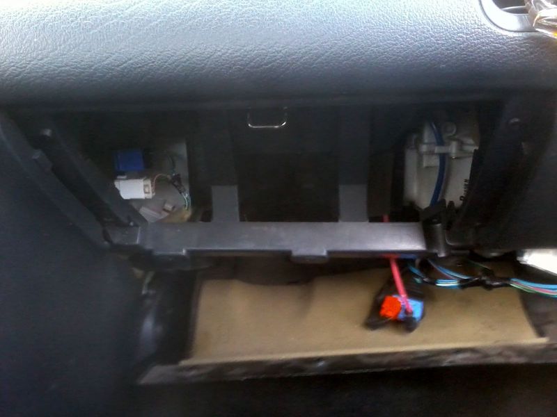

-Dla pewności możesz odłączyć akumulator, potem zajrzyj pod schowek pasażera, tam jest czarna osłona, na kołeczki. Zdemontuj ja. tam znajduje się czujnik poduszki powietrznej)grube dwie kostki koloru czerwonego i niebieskiego) jeśli dobrze pamiętam.
Potem wypnij wszystkie wyglądająco problematycznie między grodzią a deską czyli: wtyczki, kabelki, wiązki el. i linkę otwierania maski
Krok piąty:

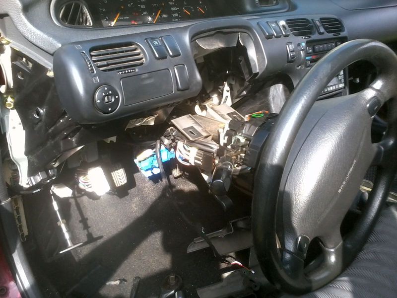

-Trzeba opuścić kierownicę.
Do tej czynności odkręcasz i demontujesz plastiki otaczające stacyjkę. (osłony są na wkręty) Po zdjęciu osłon i o depnięciu wtyczek, zaglądasz pod kierownicę i szukasz dwóch śrub
Ot i to tyle. Jak będziesz miał pytania, niejasności to pytaj. Także, mogę pomóc przy rozbieraniu tunelu środkowego.
