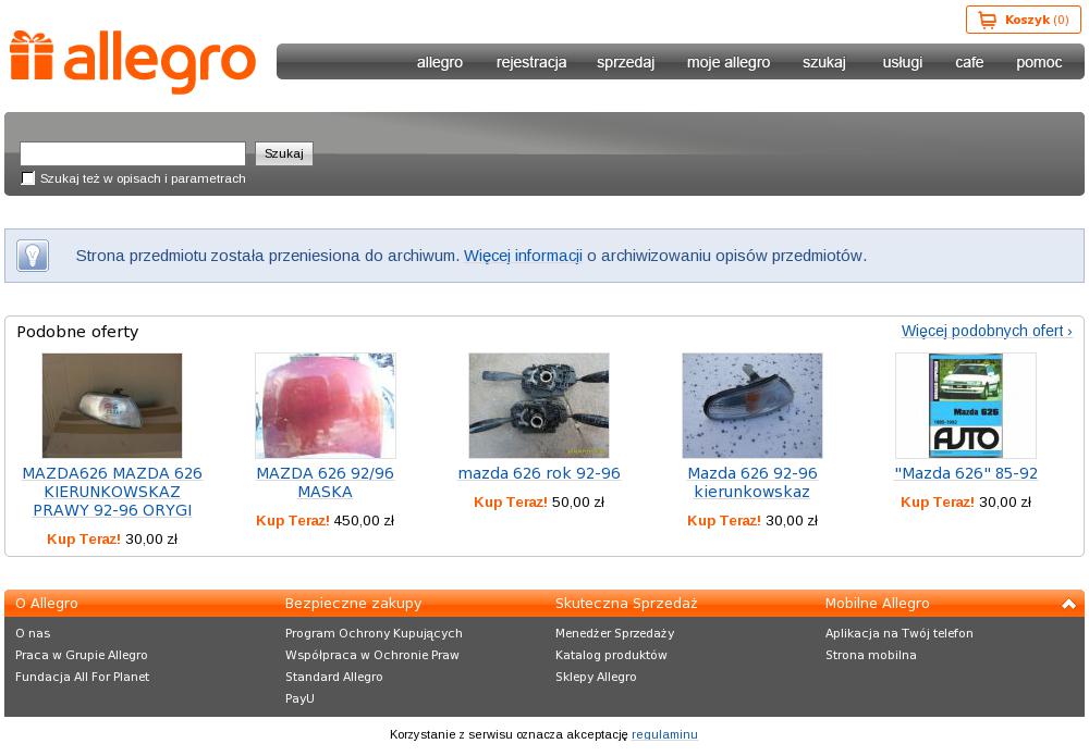

Ponawiam pytanie, czy osłony przeciwsłoneczne z aukcji poniżej pasować będą do wersji europejskiej GE? Bo te z aukcji wyglądają na wymontowane z Cronosa.
http://allegro.pl/oslony-sloneczne-mazd ... 93327.html

Pasować będą. Pytanie czy masz u siebie wiązkę do podpięcia podświetlenia.
Ale na to pytanie sam musisz znaleźć sobie odpowiedź.

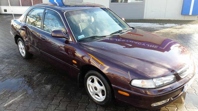

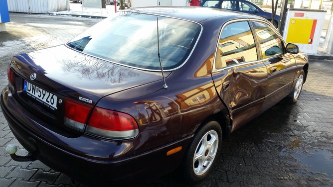

Posiadam 626 2.0 '96 GE Specjal. Z tego co wiem sprowadzona została z DE jako wersja europejska. Powiedzcie mi proszę czy to jest Cronos czy zwykła 626. Czy "Specjal" to tylko nazwa wyposażenia czy wersja odróżniająca blacharsko i mechanicznie Cronosa od zwykłych 626.
Pytam, gdyż przytrafiło się nieszczęście Madzi gdy stała zaparkowana. Dostała strzała w drzwi i teraz nie wiem jakie szukać (czy tylko od Specjala).
Dzięki za rozwianie wątpliwości

Postprzez oblivion » 22 sty 2017, 19:23
szukaj od 626 GE sedan, będzie pasować, tapicerkę przełożysz,
cronosem jeździłem ;)
