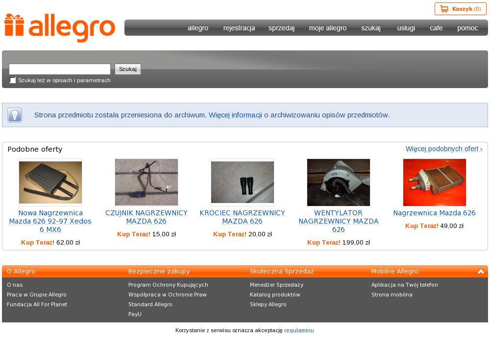

Na allegro kupisz nową nagrzewnice za 80zł http://allegro.pl/nagrzewnica-mazda-626 ... 13887.html wymiana samemu około 9 godz. i na 100% problem z głowy na wiele lat ja tak zrobiłem i od roku nim wskazówka temperatury drgnie w aucie już robi się ciepło.

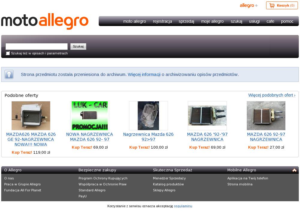

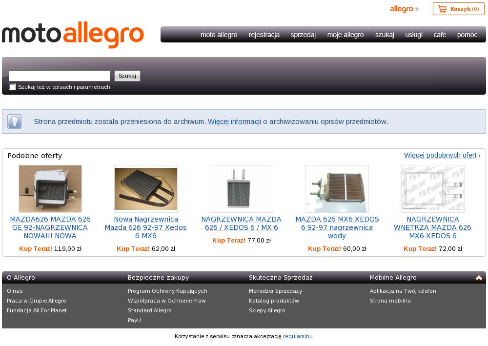

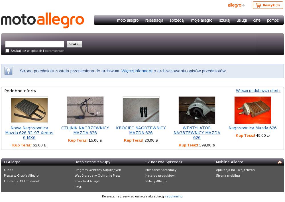

Czy ktoś kto już wymieniał nagrzewnice albo zna temat jest w stanie mi powiedzieć czy te nagrzewnice z allegro np:
http://moto.allegro.pl/mazda-626-92-97- ... 59703.html
http://moto.allegro.pl/nagrzewnica-nowa ... 68118.html
http://moto.allegro.pl/nagrzewnica-mazd ... 01425.html
będą pasować do GE z 93r z klimą. Wiem że pisze że są do 626 i z tego rocznika ale czasami tak pisze a jak przyjdzie paczka to się okazuje że nie pasuje.
Pozdrawiam.

W twoim przypadku klima nie ma tu nic do znaczenia . Ja u siebie montowałem tą z 3 linku i do 626 ge pasuje idealnie.
Klima a ogrzewanie to dwie różne rzeczy.
