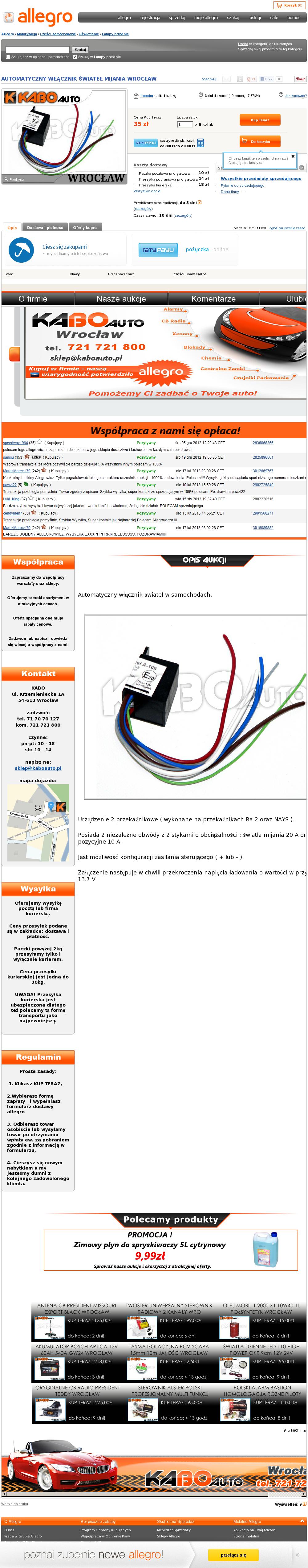

układ działa tak że światła się nie uruchamiają do momentu w którym pojawia się ładowanie jest przekaźnik bistabilny który wykrywa skok napięcia z 12v do 14v i wtedy załącza światła jak ktoś ma jakiekolwiek pojęcie podłączeni nie zajmuje więcej jak pół godziny
zapraszam do lektury
http://allegro.pl/automatyczny-wlacznik ... 11103.html
proszę bardzo pierwszy lepszy z brzegu
