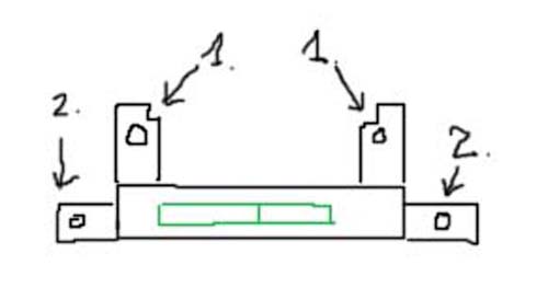

Wziołem sie dzis do pracy i wymontowałem rezystor wentylatora nawiewu.Tak jak przypuszaczłem był uszkodzony.
Na zdjeciach można zobaczyć jak wygloąda.
Więc był przepalony jeden obwód i dlatego nie działal nawiew na pierwszym biegu.Wziołem lutownice i zlutowałem przerwana ścieżkę.Po zmontowaniu okazało się ze nie tylko działa mi nawiew na 1 biegu ale działa mi klimatyzacja tak jak powinna.Nie wiem jak to jest wszystko od siebie zależne ale ciesze sie że już mi wszystko działa.
