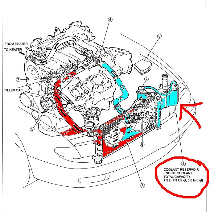

Postprzez szumki44 » 5 lut 2013, 16:24
tu na obrazku prosze cie bardzo :P 2.5 v6 bo taki raczej masz w sumie bez roznicy czy 2.0 czy 2.5
Prosta zasada jak nie wiesz ile wlac ? wlej pod korek zbiorniczka plynu ;) bo teszta i tak wycieknie :)
waz naciskajac mozesz wtedy gdy ci sie zapowietrza uklad. Slychac chlupanie to niedobrze :) .

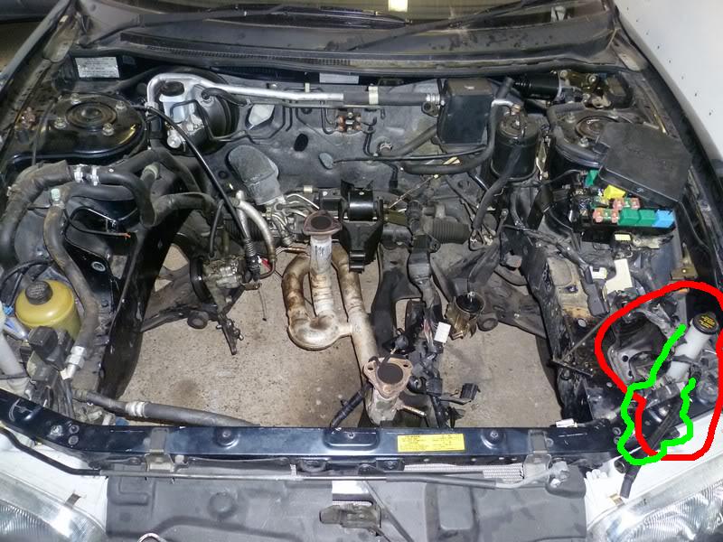

Postprzez Maślana » 5 lut 2013, 18:03
Hm wlew płynu to ja mam tutaj:
Obok tego zbiorniczka i tam jest tylko wlew i wąż.

Postprzez kamilspider » 5 lut 2013, 18:50
Tu co zaznaczyłeś sam na zielono to płynu zawsze powinno być na max i pod korkiem na chłodnicy też. A ten zbiornik w czerwonym kółku to jest powiedzmy taki retencyjny ;) bo jak silnik się nagrzewa i płyn to się rozszerza to nadmiar idzie do tego zbiornika przez korek ciśnieniowy, a jak płyn się ochłodzi to go spowrotem zasysa do układu. Na tym zbiorniku gdzieś jest miarka. U mnie jest trochę inaczej bo rurka wchodzi przez kapsel od góry a nie gdzieś z boku.

Postprzez szumki44 » 5 lut 2013, 20:00
dla uproszczenia i wizualizacji wyzej filmik :P
https://www.youtube.com/watch?v=Kh3RRkvVDD8
tujaj juz masz pokolorowane hahah wiecej mi sie nie chcialo zaznaczac:) innej opcji nie masz :)

Postprzez Maślana » 6 lut 2013, 13:01
kamilspider napisał(a):Tu co zaznaczyłeś sam na zielono to płynu zawsze powinno być na max i pod korkiem na chłodnicy też. A ten zbiornik w czerwonym kółku to jest powiedzmy taki retencyjny ;) bo jak silnik się nagrzewa i płyn to się rozszerza to nadmiar idzie do tego zbiornika przez korek ciśnieniowy, a jak płyn się ochłodzi to go spowrotem zasysa do układu. Na tym zbiorniku gdzieś jest miarka. U mnie jest trochę inaczej bo rurka wchodzi przez kapsel od góry a nie gdzieś z boku.
Wydaje mi się, że admin zaraz się zainteresuje tym tematem <diabełek>
Czyli tam gdzie ja zaznaczyłem powinienem lać do końca tak? I jeżeli wąż chlupocze to nie dobrze tak? Dobrze zrozumiałem?
Od: 23 lis 2012, 12:48
Posty: 7
Auto: Mazda MX-6 2.5l V6 1993r
Postprzez kamilspider » 6 lut 2013, 13:12
Tak. Jeżeli korek jest sprawny to układ teoretycznie powinien odpowietrzyć się sam, ale lepiej poszukaj jeszcze tematu o odpowietrzaniu i przeczytaj.
