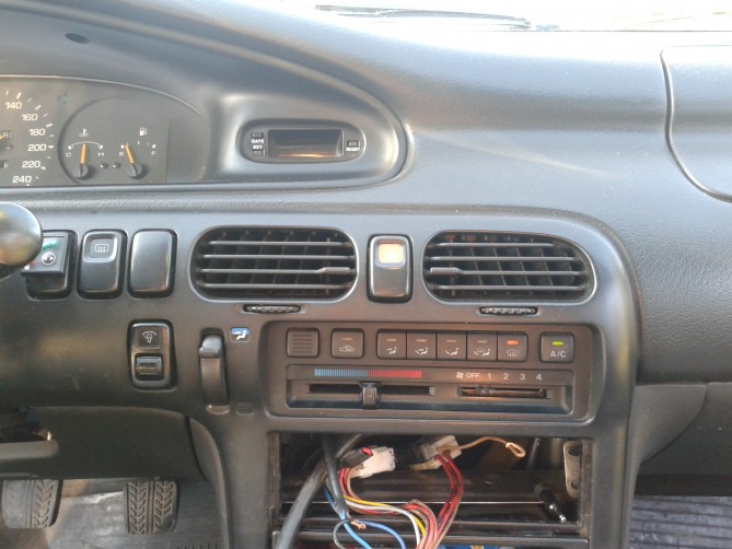

Powinno tak być, że jak włączę nawiew na przednią szybę to zasysa powietrze z zewnątrz (wlot powietrza w podszybiu) tylko przez chwilkę? Później coś się jakby przełącza i przystaje ssać powietrze z podszybia.
Pytam bo podejrzewam, że przez to mi szyby tak parują bo nie ssie powierza z zewnątrz.

jak masz nawiew na szybe i pobor powietrza z zewnatrz to nie ma opcji zeby zeby cos sie przelaczalo,chyba ze masz cyrkulacje wlaczona???
mam wyłączony wewnętrzny obieg powierza (cyrkulację), więc pewnie jest włączony zewnętrzny obieg powierza, czyli pobór powietrza z zewnątrz. Nie mam takiego klawisza na którym jest samochód z strzałką z zewnątrz, mam tylko taki z strzałka wewnętrzną i on jest wyłączony. (opisałem tą sytuację wcześniej w tym wątku). To co to mogło się stać w takim razie, macie jakieś sugestie?
Mówiąc "jakby przełącza" miałem na myśli raczej coś co jakby przełączyło się pod deską rozdzielczą. Nie chodziło mi tu o jakiś klawisz itp.

Jak jest wyłączony to ok.
Jeżeli masz tą wajchę do góry (tą pod lewą kratką nawiewu) to tymi nawiewami będzie cały czas lecieć zimne powietrze.

Da się jakoś wyłączyć siłowo (na stałe) obieg wewnętrzny? Podejrzewam, że mimo iż wyłączony mam obieg wewnętrzny to on i tak jest cały czas włączony, (coś się zacięło np). Gdzie jest jakaś klapa, która odpowiada za odcinanie powietrza z zewnątrz (może by ją jakoś "usprawnił" żeby cały czas był obieg zewnętrzny-nie potrzebny mi wewnętrzny.

Nie wiem jak w maździe, ale chyba w większości aut ta klapka od obiegu wewnętrznego jest blisko dmuchawy. Dmuchawę masz za schowkiem po prawo.

Powinno tak być , że jak mam włączony nadmuch tylko na przednią szybę (przycisk z czerwoną diodą i logiem zaparowanych szyb) to nie da się wtedy włączyć wewnętrznego obiegu powietrza (przycisk z czerwoną diodą i z podobizną samochodu w którym jest zakręcona strzałka) ? Naciskam go, ale nie zaświeca się ta czerwona dioda... Ale jeśli włączę np. nadmuch na twarz i nogi to wtedy bez problemu da się włączyć wewnętrzny obieg...
Powiem tak, nie wiem jak powinno być ale u mnie czy na szybę czy na nogi obieg wewnętrzny mogę załączyć. Sprawdzić musisz czy klapa faktycznie się zamyka.

Jak masz wyłączony obieg wenętrzny i włączony nawiew na szybę to automatycznie załączy się klima.
Klapa po lewej stronie ma być ustawiona na dół. Jesli dalej będą parować to umyj sobie szyby, pozbądź się wilgoci z samochodu, wyczyść podszybie, jesli nadal parują sprawdź nagrzewnicę czy się nie poci.
I koniec tematu.
I koniec tematu.

Przy włączonym obiegu zewnętrznym ta klapa powinna być otwarta czy zamknięta?
W ostatnim czasie szyby nie parują, ale myślę że to tylko przez to, że temperatura w mojej okolicy jest ostatnio około +7°C. Pewnie jak spadnie poniżej 0 to znów zaczną parować.

1.Klapa otworzy się dwa razy i zamknie i później już pozostaje zamknięta (obieg zewnętrzny). Zdiagnozowałem to poprzez przyłożenie ręki do wlotu powietrza w podszybiu. Dmuchawa na poziomie 4-Max.
2.Klapa pozostaje wciąż zamknięta, bez żadnego otwierania i zamykania (obieg wewnętrzny).
W pierwszym punkcie ta sytuacja tam opisana nie powinna mieć raczej bytu, prawda? Jak to naprawić?

Jak włączasz obieg wewnętrzny to klapka powinna być otwarta, tak żeby ciągnęło powietrze ze środka auta.
Po włączeniu OW nawiew staje się głośniejszy.

Tutaj filmik z sytuacja opisaną przeze mnie powyżej. (pobrać albo oglądać).

Ok, ale w żadnym z obiegów ta klapa nie pozostaje otwarta.
Jedynie w obiegu zewnętrznym tuż po włączeniu go na panelu ta klapa otworzy się dwa razy w krótkim odstępie czasowym i później zamyka się na Amen...
